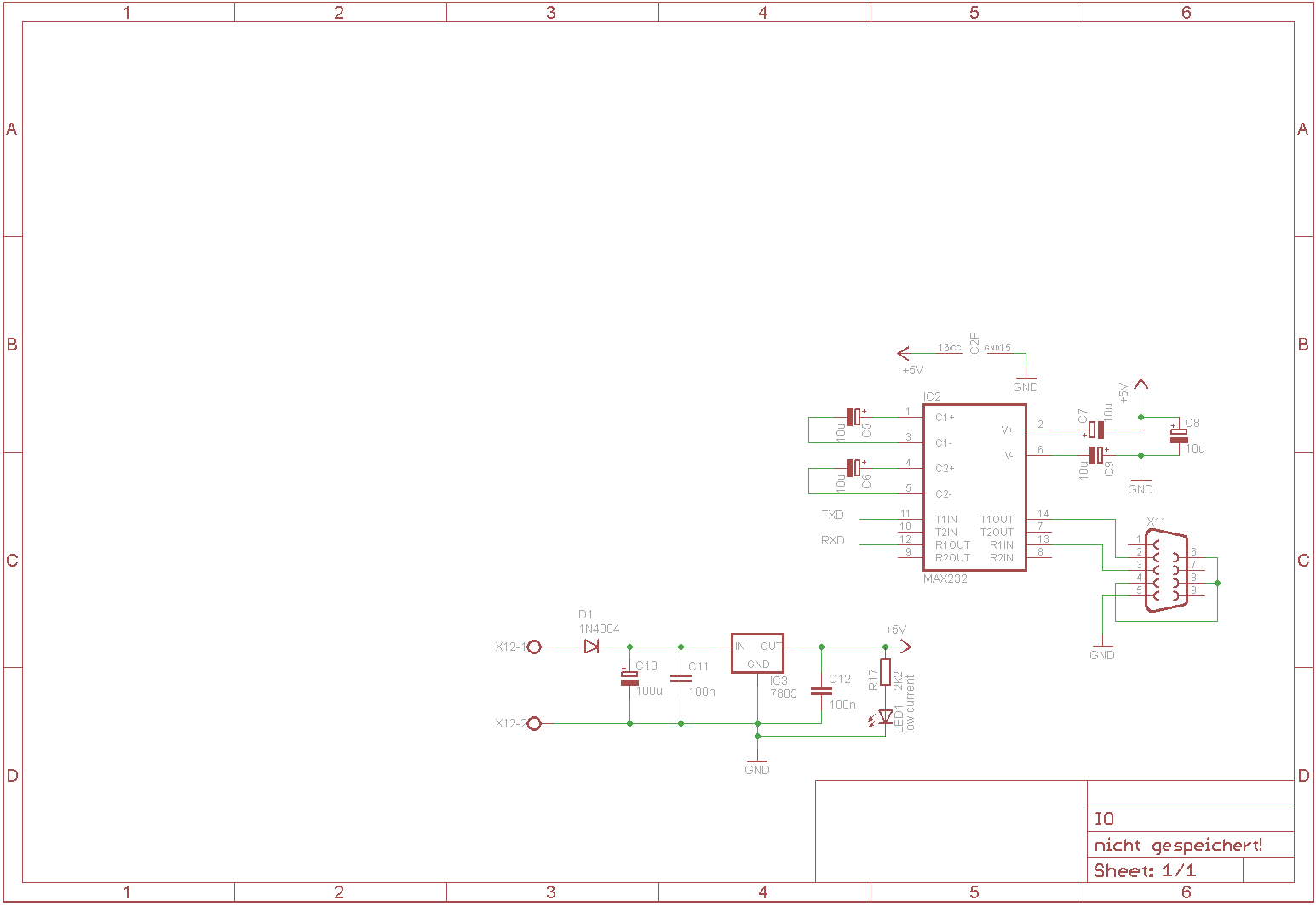

Hi Leuts,
ich habe hier eine kleine ATMega16-Platine mit 16 MHz. Außer ein paar
IOs und einer RS232 ist nichts bestückt. Nun möchte ich eine
Kommunikation mit dem PC realisieren und habe dazu die Routinen von P.
Fleury genutzt,, die hier im Forum frei verfügabr sind.
Grundlegend funktioniert das alles auch. Aber ab und zu wird dabei der
Microcontroller zurückgesetzt, d.h. während ich beispielsweise einen
Befehl eintippe wird an Hyperterminal die Begrüßungsmeldung ausgegeben.
Ich habe schon den Buffer vergrößert, bringt aber nix. Hat jemand eine
Idee woran das liegen kann ?
Greets
Karlheinz

Karlheinz Druschel schrieb:
> Außer ein paar IOs und einer RS232 ist nichts bestückt.
Auch keine Blockkondensatoren?
Wie wird die Platine versorgt?
Was ist am Reset-Pin vom uC angeschlossen?
von Karlheinz D. (kdruschel)
RESET hängt über einen 10k Widerstand an +5V, und über einen 47 nF
Kondensator an GND.

von Bernhard R. (barnyhh)
Das Problem "riecht" nach Stromversorgung.
Einfach mal "aufs Blaue" getippt: An x12-1 und x12-2 kommen x Volt
Wechselspannung an. C10 reicht gerade aus, um im Leerlauf eine
ausreichende Versorgungsspannung aufzubauen; bei Datenverkehr via
V24-Schnittstelle ist alles zappenduster.
Bernhard

@ Lothar:
Ne, an X12-1 und X12-2 habe ich ein Steckernetzteil (Schaltnetzteil) mit
7.5V oder 9V IeinstellbarI angeklemmt. Habe auch schon umgeschaltet,
hilft nix.
