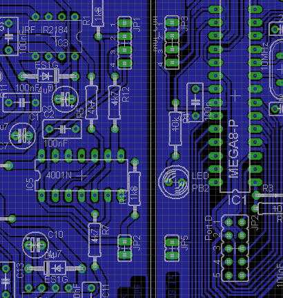

ich suche einen geeigneten Steckverbinder, um die beiden Platinen (s.
Bild) an den Jumperkontakten zusammenzustecken.
Dafür kommen z.B. auch abgewinkelte Steckkontakte in Frage o.ä..
Kann mit da jemand einen Tip geben?

von Christian F. (funke4ever)
Ein Flachbandkabel mit entsprechenden Buchsen würde auch gehen oder?
Oder sollte die Verbindung auch mechanisch beanspruchbar sein?
Ansonsten, wenn es gebastelt sein darf, würde ich zwei Buchsenleisten
auf einer Lochrasterplatine(entsprechender Breite und Länge) auflöten
und verbinden.
von Philipp (Gast)
stiftleisten gibt es auf jeden fall auch abgewinkelt, solche
buchsenleisten habe ich auch schonmal liegend gesehen, jedoch nur auf
alten schrottplatinen.
bloss wo man sowas kaufen kann?
von usuru (Gast)
Abgewinkelte Stiftleisten gibt es auch bei Reichelt
http://www.reichelt.de/?ARTICLE=6073
http://www.reichelt.de/?ARTICLE=19507
Muss natürlich auf gewünschte Polzahl abgelängt werden, gibt es
sicherlich auch in anderen Kontaktzahlen.
von Kurt H. (Firma: KHTronik) (kurtharders)
Hallo Wolfgang,
wie andere schon schrieben, es gibt Stift- und Buchsenleiste in
liegender (gewinkelter) Ausführung. Allerdings haben wir die Erfahrung
gemacht, dass da schon mal Lieferprobleme auftreten, oder plötzlich
andere Abmessungen in der Tiefe auftauchen. Also bei Serieneinsatz
langfristigen Lieferanten suchen!
