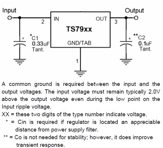

Hallo zusammen, ich bin am verzweifeln.
Ich hab hier ein paar Spannungsregler Typ 7905 liegen weil ich -5V
brauche. Leider zieht das gute Stück am anfang jede Menge STrom > 100mA.
Ich kann keinen Kurzschluss feststellen. Hab einen 1uF Elko von In zu
GND und einen von OUT zu GND also alles nach Datenblatt und wenn ich
jetzt die Spannung langsam hochdrehe wird er warm und der Strom schnellt
in die Höhe.
Ich hoffe ihr habt eine Idee woran es liegen kann.

liegt daran dass der 79xx ein anderes Pinout hat als der 78xx...
von ttl (Gast)
schau mal nach der Pinbelegung, die ist glaube ich anders als beim 7805
von 7905er (Gast)
Hast auch Tantalum-Kondensatoren? Bei Elkos brauchst laut Datenblatt
25uF.
von HaPe (Gast)
das hab ich beachtet
79... 1 Ground 2 IN 3 OUT
78... 1 IN 2 GROUND 3 OUT
braucht das Ding evtl eine negative Eingangsspannung?
von Jens G. (jensig)
ja - was sonst? Ich denke, alles nach Datenblatt?

von Micha S. (e-tec)
HaPe schrieb:
> das ist ja "blöd" ich dachte der wandelt alleine um...
> Da muss ich jetzt mal dumm fragen wie ich das mit nur einer
> Spannungsquelle hinbekommen soll...geht nicht oder?
geht natürlich, wichtig hierbei ist die differenzspannung. bau dir zb
über einen hochohmigen Spannungsteiler eine virtuelle masse (falls du
auch positive spannung brauchst)
von 7905er (Gast)
Bzw. 7V bis 35V gemäß Datenblatt.
Hauptsache der Input-Pin sieht gegenüber dem GND-Pin eine negativere
Spannung.

Hmm also nochmal.
GND        an INput vom 7905
7V bis 35V an GND   vom 7905
Somit sieht der 7905 eine "negative" Spannung an seinem Eingang.
Sorry für das Verdrehen vorhin :D

Das mit den Elkos stimmt natürlich auch. Die musst du dann gemäß der
EIngangsspannung polen. Also (+) vom Elko an die 7V bis 35V bzw. GND vom
7905 und (-) natürlich an 0V bzw. IN vom 7905.
Meld dich wenns klappt!

also es kommt keine Kurzschluss mehr aber er schwingt wie sau und das
auch im Positiven....bin mit dem OUT vom 7905 an den + vom Elko und mit
dem Minus vom Elko normal auf Masse.
Muss aber sagen das es zwei 1uF sind also nicht laut Datenblatt
von 7905er (Gast)
Am Ausgang auch anders herum. GND ist über OUT positiver! Also das (+)
vom Elko an GND vom 7905!

das schwingen ist weg...aber regeln tut er nichts...ich messe über GND
und Out bei 7V Uin 7V Uout auf dem Weg dahin will er kurz zurück dann
gehts aber proportional zu Uin hoch mit Uout

HaPe schrieb:
> Das Bild gehört in das Datenblatt und nicht dieses verwirrende Ding.
Du meinst das Bild vom Benutzer 7905er vom 01.12.2010 22:26? Das ist
ebenfalls verwirrend, denn die angegebene Ausgangsspannung von -5V
bezieht sich nicht auf den 0V-Anschluss der Spannungsversorgung, sondern
auf die 7V..35V. Bezieht man alle Spannungssangaben auf die 0V an IN,
müsste am Ausgang 2V..30V statt -5V stehen. Bei 12V Eingangsspannung
bekommst du mit dieser Schaltung am Ausgang also 12V-5V=7V. Das ist
sicher nicht das, was du willst.
von HaPe (Gast)
Hey Yalu, du hast recht...ich hab mich zu früh gefreut. Ich hab die -5V
natürlich über die 2...30V gemessen. Jetzt fehlt mir die gemeinsame
Masse und ich hab nichts von den -5V. Am Ende funktioniert es zwar aber
nicht für meine Zwecke. Hätte 7905er sagen sollen was ich vor habe.
