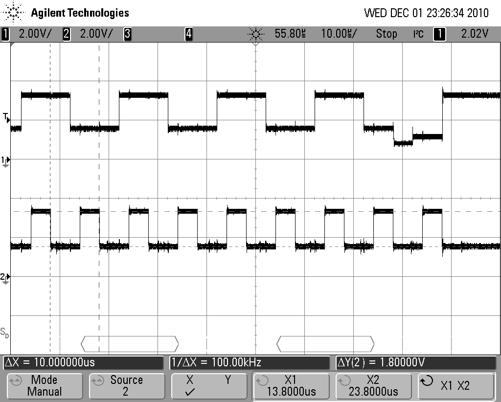

ich entwickle grad eine Platine, welche über I²C-Bus mit einem Altera
DE1-Board kommuniziert. Da die Platine mit 5V arbeitet, habe ich für die
SCL und SDA Signale folgenden Pegelwandler eingebaut:
http://ics.nxp.com/support/documents/interface/pdf/an97055.pdf
Als ich die Signale mit dem Oszilloskop angeschaut habe, hab ich
festgestellt, dass das Signal beim LOW-Pegel noch über 1,5V hat (Messung
im Anhang).
Da ich in der Elektrotechnik eher Fremd bin, wollte ich euch fragen, ob
ihr mir vielleicht einen Hinweis geben könntet.
Weitere Infos:
- Pullup-Widerstände auf der 3,3V-Seite 120K, auf der 5V Seite 10K
- Auf dem Altera-Board sind an den I/O Pins 47 Ohm Schutzwiderstände
verbaut.

Ich würde eher sagen, da treiben 2 Teilnehmer auf die selbe Leitung. Der
eine mit '0' der andere mit '1'...
Warum nimmst du nicht einfach Pullups auf 3V3 für den I²C?
Das müsste für den 5V-Teilnehmer noch ausreichen...
Und I²C hat ja nur 1 aktiven Pegel: die '0'.
Eine '1' wird über die Pullups erreicht.

Stefan schrieb:
> habe ich ... folgenden Pegelwandler eingebaut:
Welche Transistoren hast du verwendet?
Das ist ein BSN10A.
Ich habe noch denTip bekommen, dass es an dem Schutzwiderstand auf dem
DE1 liegen könnte. Da fließt wohl aufgrund des Pull-Up-Widerstands ein
Strom. Ich habe diesen Widerstand überbrückt, und nun liegt beim
Low-Pegel nur noch eine Spannung von 450mV an.
Ich danke dir trotzdem vielmals für deine Unterstützung :)
Stefan schrieb:
> Da fließt wohl aufgrund des Pull-Up-Widerstands ein Strom.
Das muß aber ein ganz hübsch großer sein, denn 1,5V/47Ohm = 30mA.
Wo kommt der her? Von den Pullups 10k und 120k kann der nicht kommen.
Das solltest du dir nochmal anschauen.
Und auch 450mV sind nicht wirklich ein guter Low-Pegel... :-o

von Stefan (Gast)
sorry, hab ganz vergessen hier zu schreiben.
Die Lösung war unglaublich simpel: beide Transistoren waren hinüber...
Da hät ich noch lang nach dem Fehler in der Schaltung suchen können.
