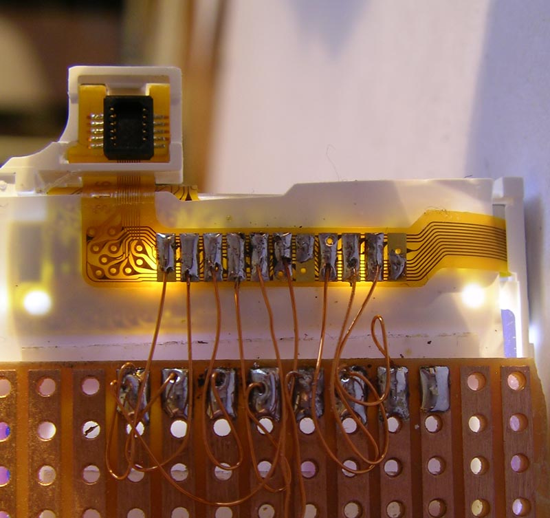

Habe mir ein Display bei Ebay bestellt und anscheinend Glück gehabt:
habe eines mit Lötpads bekommen. Ich dachte aufgrund der schönen Fotos
mit Makrofunktion hier im Forum, dass ich, sollte ich eins mit
Epson-Controller bekommen, notfalls auch Kabel an den Stecker anlöten
kann.
Ha ha, erst jetzt bei vor mir liegendem Display sehe ich, wie winzig
diese Stecker sind. Anlöten ist quasi unmöglich.
Kurzer Test mit einem kleinen Bascom-Programm: Display läuft.
Frage nun, woher kann ich diese Stecker herbekommen (außer in
Hunderterpacks) oder für >10 Euro/Stück? Kennt jemand eine Quelle mit
vernünftigen Preisen bei kleinerer Stückzahl?
Bei Ebay gehen jeden Tag ca. 20 Displays über den Tisch - das sind doch
sicher nicht alles Ersatzdisplays für defekte Handys. Irgendwo muss es
diese Steckerchen doch geben (siehe Foto im Anhang. man erkennt anhand
der Lochrasterplatine schön den echten Maßstab des Steckers: 5 Kontakte
auf ca. 2 mm).
Danke
Peter
von Hiros (Gast)
Hallo Peter,
diese Problematik wurde schon ein paar mal erwähnt. Vielleicht gibt es
ja mal ne Sammelbestellung, nur habe ich die Hoffnung schon aufgegeben,
und solange keiner den Code für den EPSON-Controller umschreibt ist
dieses Display in diesem Forum wohl Out.
von ape (Gast)
Der Stecker hat übrigens 0,5mm Raster und mit ner ruhigen Hand und etwas
Training bekommt man da ganz gut Kupferlackdrähte rangelötet, aber ist
halt nich gerade elegant.
Im Thread zu diesem Display in der Codesammlung (
http://www.mikrocontroller.net/forum/read-4-71176.html irgendwo in der
Mitte ) gibs nen Link zum passenden Gegenstück von Hirose. Problem ist
nur das man diese Stecker nur in großen Stückzahlen bekommt, so dass
man schon sehr viele Leute für eine Sammelbestellung zusammenbekommen
müsste.
Übrigens müsste man den Stecker ja auch wieder auf eine Platine löten
und er hätte immernoch 0,5mm Raster also da würdest du auch mit Stecker
nich drumrumkommen. Is aber bei nur 10 Pins wirklich machbar.
