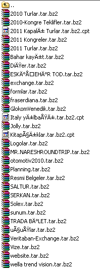

Ich habe noch ein Bild angehaengt. Vielleicht sieht einer von Euch ein
Muster, wieso ccrypt manche Dateien verschlüsselt und manche nicht.

Noch eine Idee:
Da tauchen eher etwas, naja, schrullige Dateinamen auf (nicht böse
nehmen).
Wenn du ohnhehin schon wie von mir vorgeschlagen eine kleine
Logdatei erzeugst, könnte man auch gleich dort die

von Mehmet K. (mkmk)
:) Die schrulligen Zeichen sind türkische Karakter.
Der Server wird nur als Samba und SQL-Server benutzt, d.h., diese
schrulligen Zeichen kriege nur ich zu Gesicht.
