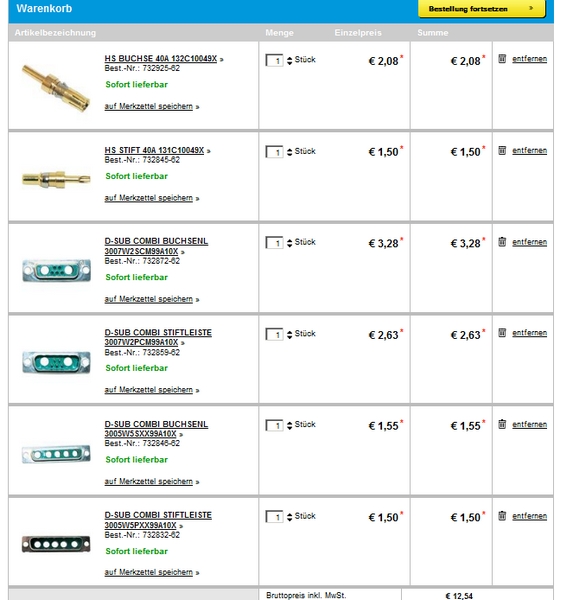

von jedi82 (Gast)
danke für den Tipp! Hab das Steckersystem gefunden. Anbei ein Screenshot
vom Warenkorb. Ich hoffe jemand kennt noch ein etwas weniger
laborspezifisches System - das bekomm ich nämlich auf keinen Fall dicht.
Grüße,
Jedi
