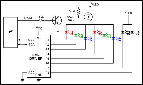

von Stephan W. (sir_wedeck)
Morgen
schau mal hier, vielleicht reicht dir das ja schon.
Quelle:
http://www.maxim-ic.com/app-notes/index.mvp/id/4472
Stephan

von Benjamin S. (recycler)
TLC5940 mit 16 Kanälen und 12 bit Auflösung.
