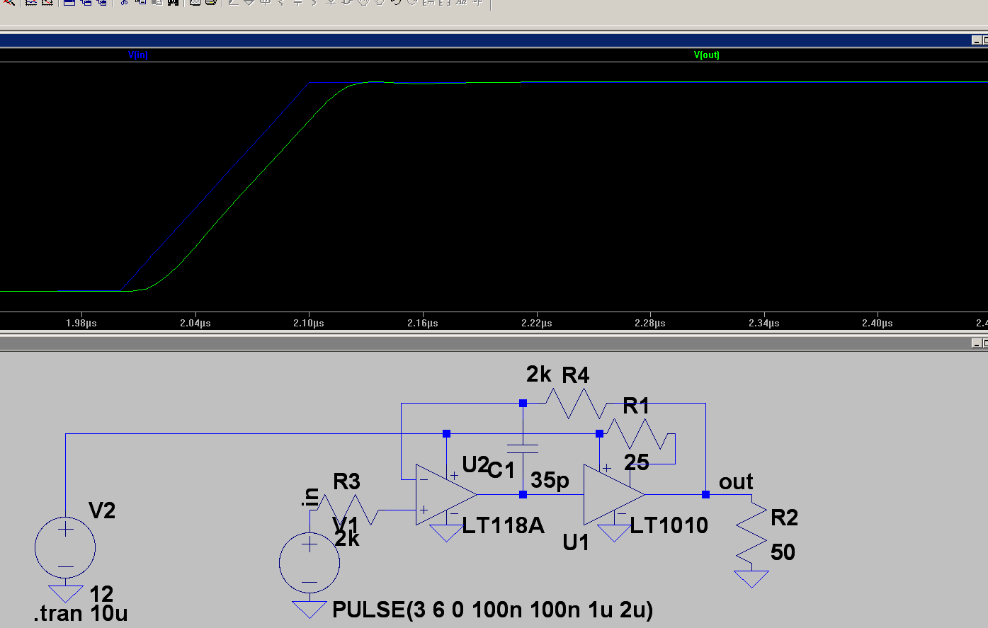

Hallo allerseits.
Bin gerade dabei mir einen Treiber für einen Lichtmodulator zu
überlegen.
Dieser Modulator wird typscherweise gepulst betrieben mit Pulslängen ab
1µs. Die Flanken sind jedoch nicht rechteckig, sondern entsprechen einer
Fensterfunktion.
Dabei muss eine Spannungsrampe von 0 bis 3 V gefahren werden in ca.
100ns.
Das Problem dabei ist der Innenwiderstand (50 Ohm durch interne
Widerstände) des Modulators. Bei 3 V fließt also ein Strom von 60mA.
Meine Überlegungen gehen dahin einen OPA842 zu verwenden, der
Ausgangsströme bis 100mA schafft. Allerdings beträgt die maximale
Versorgungsspannung +/-6.5 V. Bei +/-5V ist die maximale
Ausgangsspannung mit ca. +/- 3V angegeben. Für meine Anwendung schon
stark grenzwertig.
Eine andere Überlegung wäre einen anderen OP (z.B. LT1806) zu verwenden
und einen Transistor (NPN, highside) als Stromtreiber dahinterzuhängen.
Als Transistor käme dann eventuell der BC549/BC550 in Frage.
Würde eine dieser Ideen überhaupt funktionieren, oder bin ich auf dem
Holzweg? Möglicherweise wäre es besser eine ganz andere
Schaltungsvariante vorzuziehen?!
Für Eure Hilfe wäre ich dankbar.
Stephan
von Lukas K. (carrotindustries)
Zufrieden so?

Das sieht echt gut aus. Kannte den LT1010 bisher noch nicht. Ist die
Schaltung in einem Datenblatt oder Application Note zu finden? Ich geh
mal davon aus, dass man dem ganzen noch mehr Gain,z.B. 3 geben kann,
wenn man den oberen Widerstand gegen 6k tauscht.
Werde mir die Schaltung morgen selbst einmal simulieren, um zu sehen,
wie schnell die Anstiegszeit werden kann. Aber ich geh mal davon aus,
dass dies durch die Slew Rate des OP beschränkt ist.
Vielen Dank!
Stephan

quincy schrieb:
> Ist die
Datenblatt, Seite 9
Eine Appnote gibt es auch noch dazu.
Bei deinem 3V-Step sind Maximal 40ns drin. (Die Slewrate ist 75V/us)
