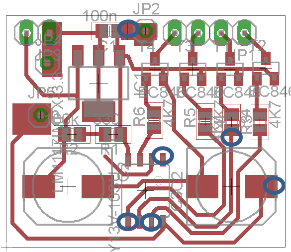

von Squat *. (squat)
Die ISP-Leitungen sind direkt am ATtiny. Ich habe auch bisher ohne
Probleme damit programmiert. Ich habe mittlerweile schon 8 dieser
Platinen programiert. und nicht nur einmal, da die Software anfangs
nicht so passte. Jetzt habe ich diese Platine zweckentfremdet, um statt
dem Lauflicht, die LED zu dimmen.
Momentan programmiere ich mit dem USB AVR LAB mit dem AVRISPMKII
Protokoll. Zum Brennen verwende ich AVR8 Born-O-Mat v2. Zwischenzeitlich
hatte ich auch mal mit der Sercon SI-Prog unter PonyProg2000 probiert.
Weder die FuseBits noch den Timer habe ich von der Letzten zur jetigen
Version geändert.
Im Anhang findet Ihr den hex-Datei.
Hier noch der Platinenaufbau. Die blauen Kreise zeigen an, wo die
Leitungen zum ISP angelötet wurden.
Über welchen Widerstand sollte ich den Reset denn dauerhaft herstellen?
