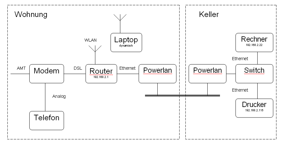

ich habe einen SINUS 1054 DSL Router. Es ist ein WLAN Router. Das Teil
hat aber auch einen Ethernet Kupfer Port.
Ich würde nun gern beides gleichzeitig nutzen, und bin davon ausgegangen
das das möglich ist, das der WLAN und der LAN Bereich intern wie ein HUB
verzweigt ist. Ich habe also die MAC des neuen Gerätes eingetragen
usw... Nun musste ich aber am LAN Endgerät eine Breitbandverbindung
einrichten und die DSL Zugnagsdaten eingeben, ein anderer Weg war nicht
möglich. Der Router selbst kann sich ja aber auch einwählen...
Kann das sein, das der WLAN Router den LAN Port nicht bedient, das
dieser quasi intern vorm Router an der Leitung hängt? Das ist doch
unlogisch...
Am WLAN Rechner musste ich keine Verbindung einrichten, der Router wält
sich ein, und die WLAN Teilnehmer sind im Netz, so soll es sein...

von Hannes (Gast)
Verkabelung ist ok:
ich habe ein Modem, das hat nur 3 Ports:
AMT
DSL
Analog
wie folgt angeschlossen:
AMT    zum AMT
DSL    zum Router
Analog zum Telefon
läuft seit Jahren gut.
Am Router sind ebenfalls nur 2 Buchsen:
DSL
LAN
DSL   zum Modem
LAN   zum Rechner
Ich nutze keine Telekom Software, würde ich mir nie installieren, ist
der letzte scheiß, vor allem braucht man das Zeug nicht.
Im WLAN ist ein Laptop, der nutzt das
Windows standard "Nertzwerverbinden" zum einwählen, läuft seit jahren
problemlos,
Den Kupfergebundenen Rechner habe ich fest eingestellt:
IP 192.168.2.14
M  255.255.255.0
GW 192.168.2.1 (router)
Ich kann das Gate auch pingen. Ich habe Ihn fest eingestellt da auf der
Kupferstrecke  noch ein Teil Powerlan dazwischen ist, das funktioniert
allerdings problemlos...
Dann wollte ich über den Internetexplorer ins netz, ging aber nicht...
ALso über extras Optionen gesucht und probiert usw.. nichts zu machen...
Ich musste über den Assistenten eine Breitbandverbindung einrichten,
wenn ich dann den IE öffne, kommt die ABfrage, dort habe ich dann unsere
Verbindungsdaten angegeben und schon gehts, allerdings kann der Router
sich dann nicht mehr einwählen und umgekehrt das gleiche Problem...
Hannes
Ps.: ich schau mich mal dem BYpass Zeugs um, ich kann mir das immer noch
nicht erklären, das dürfte eigentlich nicht gehen...

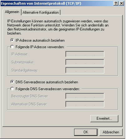

Da hat Du was vergessen. Nämlich den DNS einzutragen. Deswegen
funktioniert ein Ping auf eine IP-Adresse, aber keine Namensauflösung.
Als DNS kannst Du die IP-Adresse des Routers eintragen, der leitet dann
DNS-Requests weiter.
von Hannes. (Gast)
da bin ich, und siehe da, diesmal ohne mich vom Rechner aus einzuwählen.
Man man man, ich hätte nicht gedacht das der Router die DNS mit
behandelt. Jetzt im nachhinein ist es ja auch nur logisch, zumal ich ja
auch auf dem Router war vom Browser aus...
Eine Sache verstehe ich dennoch nicht ganz, wieso konnte ich mich über
eben diese Leitung vom Rechner aus über eine Breitbandverbindung direkt
einwählen, das ist mir ein rätsel, warum unterstützt der Router diesen
Service (RAS PPOE?), wofür ist das gut?
Danke für den Tip,
Hannes
von Hannes (Gast)
...hier noch meine Netzstruktur...
von Peter (Gast)
sicher das du noch extra ein Modem hast? oder meinst du damit den
Splitter? Das Modem ist doch im router.
von Hannes (Gast)
Yes, meinte damit den Splitter...
