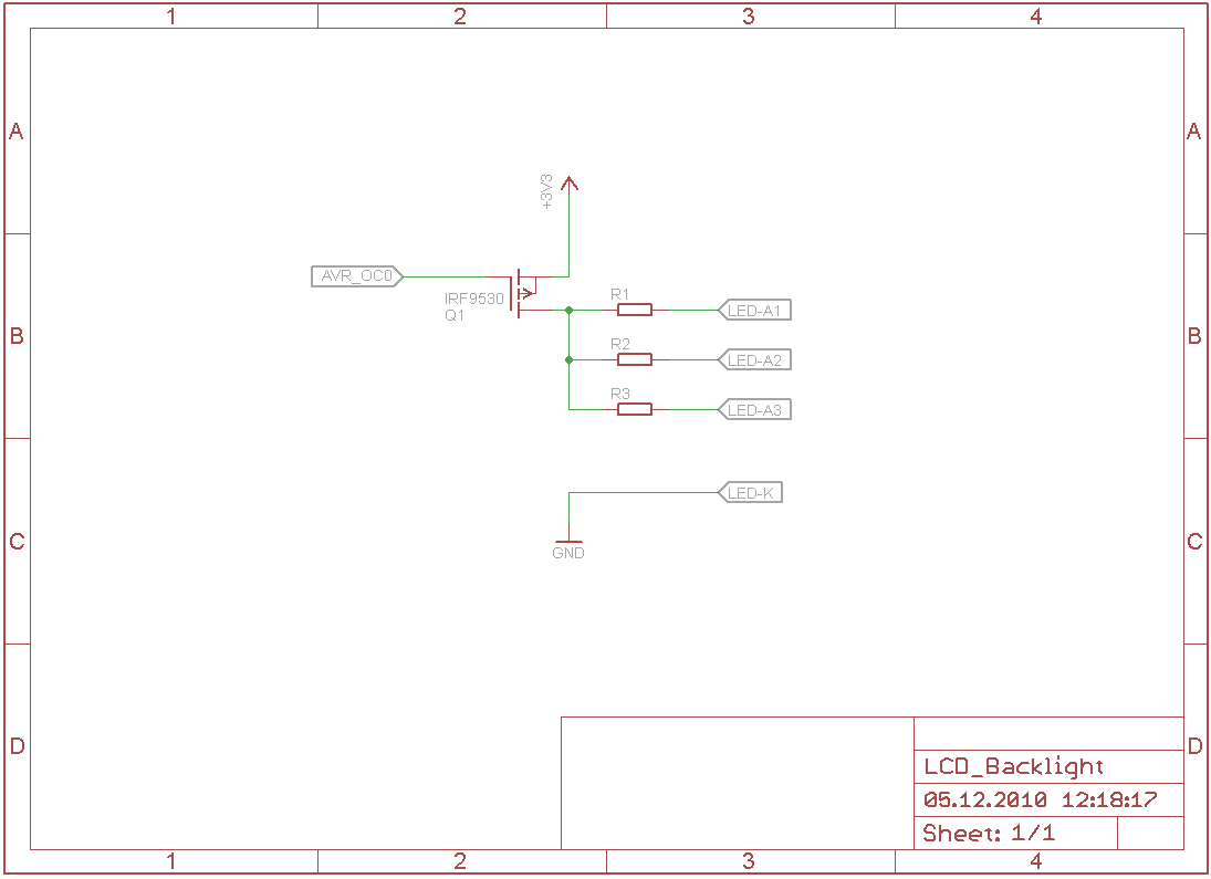

ich habe mir dieses Display gekauft:
http://www.lc-design.de/shop/de/specs/TFT/CFAF240320ET.pdf
Kann ich da die Beleuchtung wie im Schaltplan (Anhang) über PWM steuern?
Und welchen Widerstandswert sollte ich verwenden? Ich bin nicht sicher,
ob die 45mA im Datenblatt für alle drei LEDs zusammen oder nur für eine
einzeln gelten.
Vielen Dank und Grüße,
Christian
von Dirk (Gast)
Verwende lieber eine Konstantstromquelle.
Dafür gibt es ICs, die nicht größer als ein SOT-23 MOSFET sind.

von Dirk (Gast)
Wenn Deine Versorgungsspannung nicht niedriger als 3.3V ist
brauchst Du keinen Boost Regler (PR4404)
Hast Du Dir mal die Forward Voltage der weissen Backlight LEDs
angesehen?
Seite 7 unten: UF = 3.2V typ.
Das heisst: über dem Widerstand incl. dem Spannungsabfall über dem
Mosfet VDS
dürfen 0.1 V abfallen.
Mit dieser Schaltung werden Deine 3 Backlight LEDs vermutlich nie die
gleiche Helligkeit haben.
Am Gate sollte noch ein Gatevorwiderstand und evtl. ein Pullup eingebaut
werden.
Konstantstromquellen gleichen auch evtl. Temperaturdrift und Alterung
mit aus.

Da ich mein System sowieso über 2 AA-Akkus versorge wäre es doch
sinnvoll, den PR4404 zu verwenden, oder? Dann hätte ich die
Hintergrundbeleuchtung getrennt von den anderen Komponenten.
Nur kann ich bei dem PR4404 die 3 LEDs überhaupt parallel geschaltet
anschließen?
Link zum Datenblatt: http://www.prema.com/pdf/pr4404.pdf

Den kann ich aber nicht mit 2 AA-Akkus betrieben (Vin Min: 2,5V).

Was passiert denn, wenn ich beim PR4404 die 3 LEDs parallel schalte?
von Dirk (Gast)
Probiere es einfach mal aus.
Ich hatte Versuche mit einem ähnliche IC für single line Betrieb
gemacht.
Brachte nicht das gewünschte Ergebniss.
Berechne mal den Shunt-Widerstand (Wert).
jetzt hab ich den FAN5333B im Einsatz. Funzt super.
