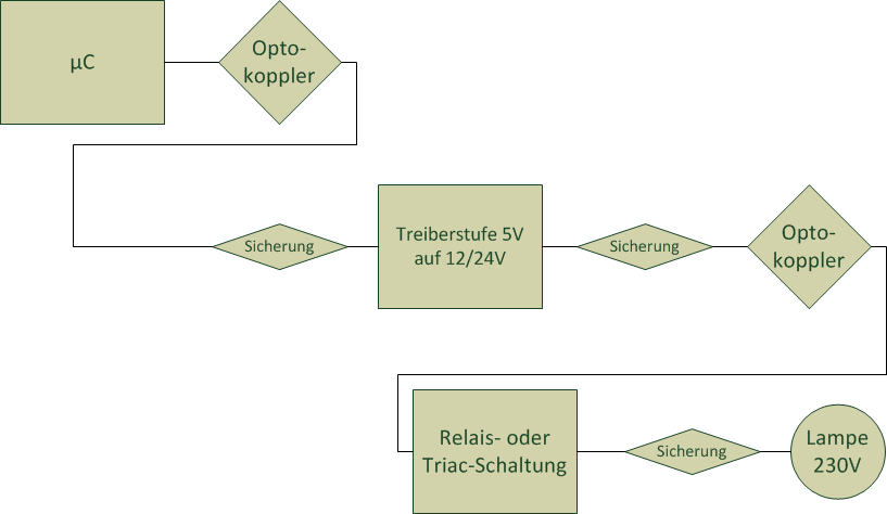

Hallo alle zusammen,
ich benötige für eine Schaltung eine galvanische Trennung. Das Schema
der Schaltung ist in angehängter Grafik zu sehen.Kann ich die Trennung
mit Optokopplern machen, und wenn ja, welchen Koppler nehme ich für
230V?
Gruß Steve
von Lehrmann M. (ubimbo)
Du brauchst doch keinen Optokoppler für 230V sondern einen für 24 Volt.
Du schaltest ja mit den verzeichneten Optokopplern nie die 230V. So
viele Sicherungen behindern sich nur gegenseitig anstatt irgendwas zu
helfen. Den ganzen Zirkus mit Sicherungen am µC kannst du vergessen. Du
brauchst höchstens eine für die Primärseite 230V.
Mein Ratschlag - denke nochmal darüber nach ob du mit deiner wenigen
Erfahrung gleich mit 230V arbeiten möchtest. Das kann verdammt daneben
gehen.
von Steve T. (stevet77)
Mit den Kopplern möchte ich eine Trennung der einzelnen Stufen erzielen.
Gut die Eingangssicherung zur Treiberstufe kann ich ggf. weglassen.
Schalten will ich diese 230V mit Relais oder Triacs. Das sollte doch so
gehen oder nicht.
von LeSchmand (Gast)
nimm doch ein Opto-Triac.  z.B. der S202S02 von Sharp mit
Null-Durchgangs-erkennung. Kannste direkt mitm µC ansteuern und du hast
deine galvanische Trennung.
von Klaus R. (klara)
Dann nimm doch gleich einen MOC3060.
Gruss Klaus.
von John (Gast)
Mit einem Relais brauchst Du keinen Optokoppler, weil der Steuerkreis
(Spule) und der Lastkreis (Kontakte) bereits galvanisch getrennt sind.
Ansteuerung siehe hier:
http://www.mikrocontroller.net/articles/Relais_mit_Logik_ansteuern
