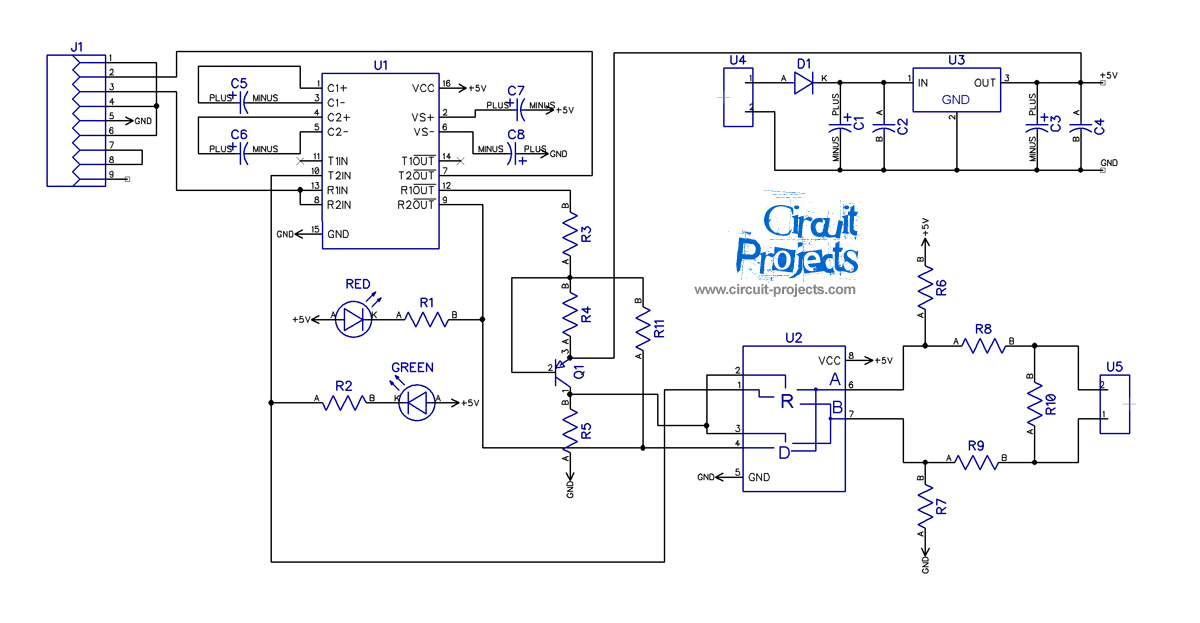

von Thorsten S. (Gast)
es scheint als wäre hier ein adapter vorgestellt der genau das umgeht,
aber ich kann den Schaltplan nicht finden...
Ist aber auch nur ein Max232 und Max485 mit im Spiel...
http://www.circuit-projects.com/converter-circuits/rs232-rs485-converter-with-automatic-rx-tx-control.html
Die Monoflopgeschichte stelle ich mir sehr schwierig einzustellen vor,
zumal es scheinbar noch eine andere einfachere Lösung zu geben
scheint...
Thorsten

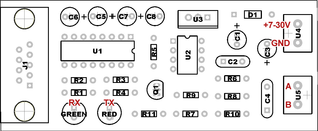

...ich glaube hiermit komme ich weiter...
danke noch mal an Falk für den Tip.
Ich bekomme endlich Daten, der Adapter funktioniert jetzt mit der
Schaltung von e-lab, waren da nur 2 Bauteile.
Der Trick ist es die Richtungsumkehr mit dem von RS232 kommenden TX
Signal zu kontrollieren...
Thorsten S.
von Bernd R. (Firma: Promaxx.net) (bigwumpus)
Und es ist auch wichtig, den RS-485-Bus mittels Pull-Ups und -Downs auf
einen definierten Pegel zu halten, damit beim "ungewollten" Umschalten
auf "Empfang" innerhalb eines gesendeten Bytes bei einer "1" der
RS-485-Empfänger immer noch eine "1" sieht.
Der E-Lab-Schaltplan ist durchtrieben pfiffig, nur R3 ist eigentlich zu
klein bzw. wäre besser schaltbar ausgeführt und ich baue dann noch die
Pull-Ups und -Downs ein (Fail-safe).
