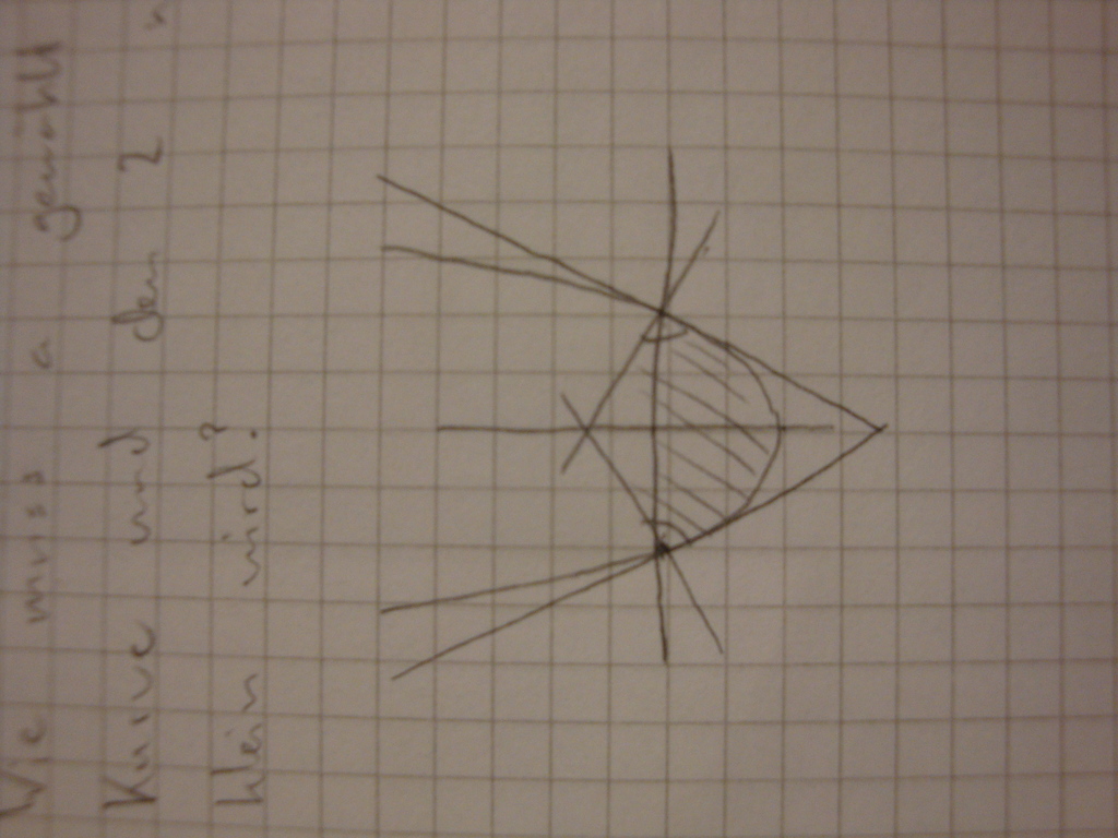

Hallo, kann mir jemand diese Matheaufgabe vorlösen, sie scheint komplexer als sie scheint: Wie muss a gewählt werden, damit die Fläche zwischen der Kurve und den 2 Normalen in den Nullstellen möglichst klein wird! Gegeben: f(x) = ax2 – a Es handelt sich um eine Integralaufgabe mit Extremwertproblemen. mfg

Welche Flächen? Die Normalen deiner linearen Funktion beschreiben (unendliche) Dreiecke - Problem ist bei deiner Aufgabenstellung unlösbar, da die Randbedingungen fehlen. Skizze hinzufügen - dann kann das jeder Student im 1. Sem lösen! Das wird übrigens heutzutage erwartet - ordentliche Visualisierung eines Problems... Einfach mal aufmalen was du meinst..
Hallo, die aufgabe wurde genau so vom Lehrer in der letzten Mathprobe beschrieben, da sie niemand richtige hatte, sollen wir sie nun lösen. Die Normalen schliessen ein Dreicke mit der X Achse ein, durch integrieren und herausfinden der Nullstellen, wo die Normalen durchgehen, sollte man eigentlich laut ihm a herausfinden können. Hier eine Zeichnung:
Ist doch einfach a=0 Ansonsten, schau dir mal das Bild an. 1,1MB, ist das dein ernst?
Finde die Geradengleichungen der beiden Normalen. Normale 1 integrierst du von -1 bis 0 und Normale 2 von 0 bis 1, dann integrierst du die Parabel noch von -1 bis 1 und summierst alle Ergebnisse auf. Dann hast du die Flächenformel in Abhängigkeit von a, das wiederum leitest du ab und setzt die Ableitung = 0 und findest die Extremwerte. -1 und 1 sind die Nullstellen, der Rest ist 12. Klasse Mathematik. Nicht unbedingt die leichteste schema F Aufgabe aber durchaus machbar
Ich biete a=Wurzel(3)/2 Fläche der Parabel bis zur Nulllinie: A'=4/3*a Fläche der Normalen bis zur Nulllinie: A''=1/a Gesamtfläche: A = 1/a + 4/3*a Nach a ableiten. Nullstelle berechnen.

Ich bekomme heraus a=Wurzel(3/8), da Fläche der Normalen bei mir A''=1/(2a)

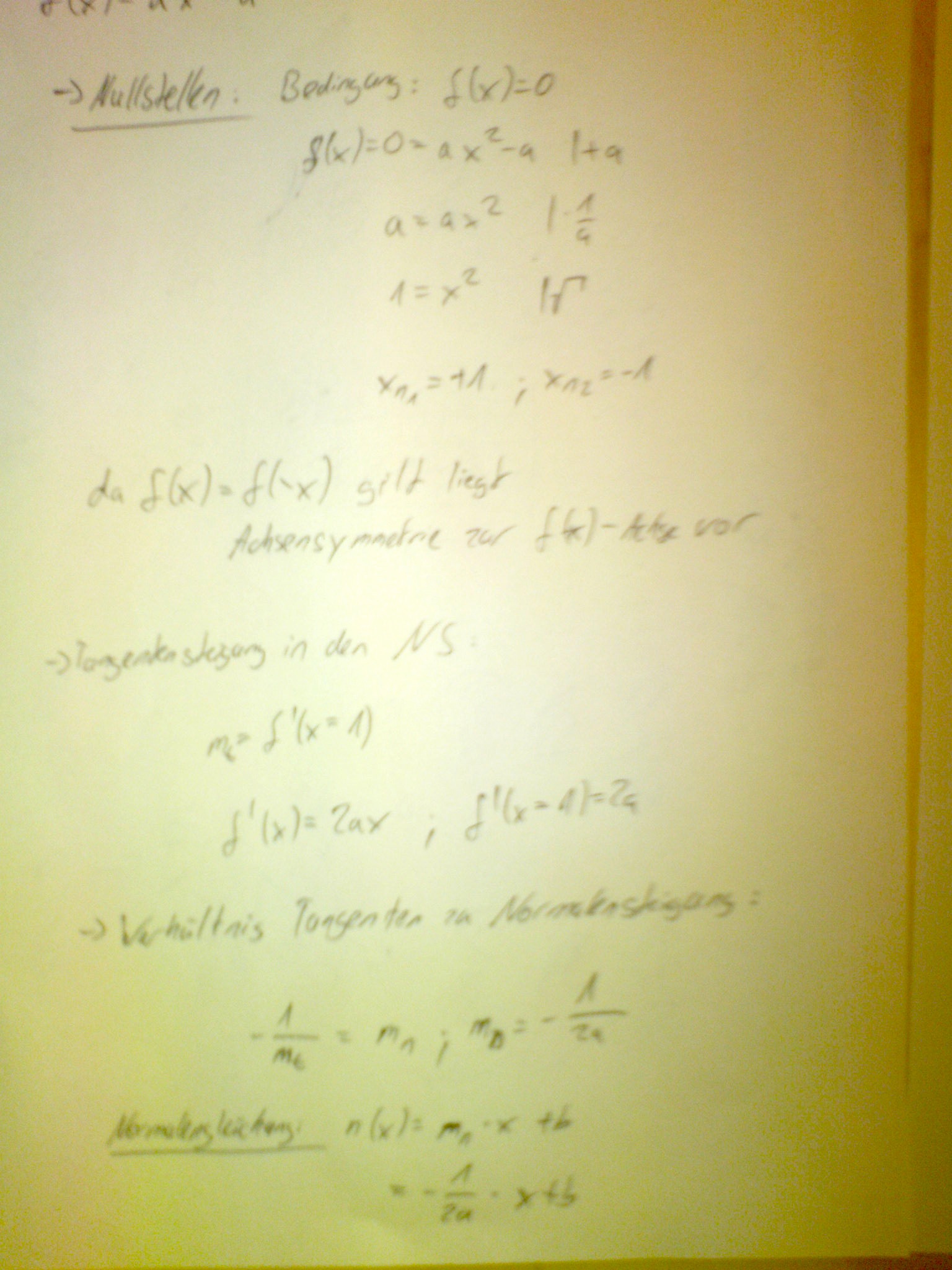

Hallo Hans, habe deine Aufgabe gerade mal im Zuge meine Abiturvorbereitungen versucht zu Lösen. Ich hoffe ich habe deine Aufgabenstellung richtig verstanden und du kannst mit meiner Lösung etwas anfangen. Ich bitte das unsaubere Schriftbild zu entschuldigen. :D MfG Steven
Warum soll es keine Fläche 0 geben? Wenn man statt Extremwertbetrachtung Grenzwertbetrachtung schreibt passt doch alles :)
danke, sieht super aus, werde es gleich mal durchgehen. Gruss
