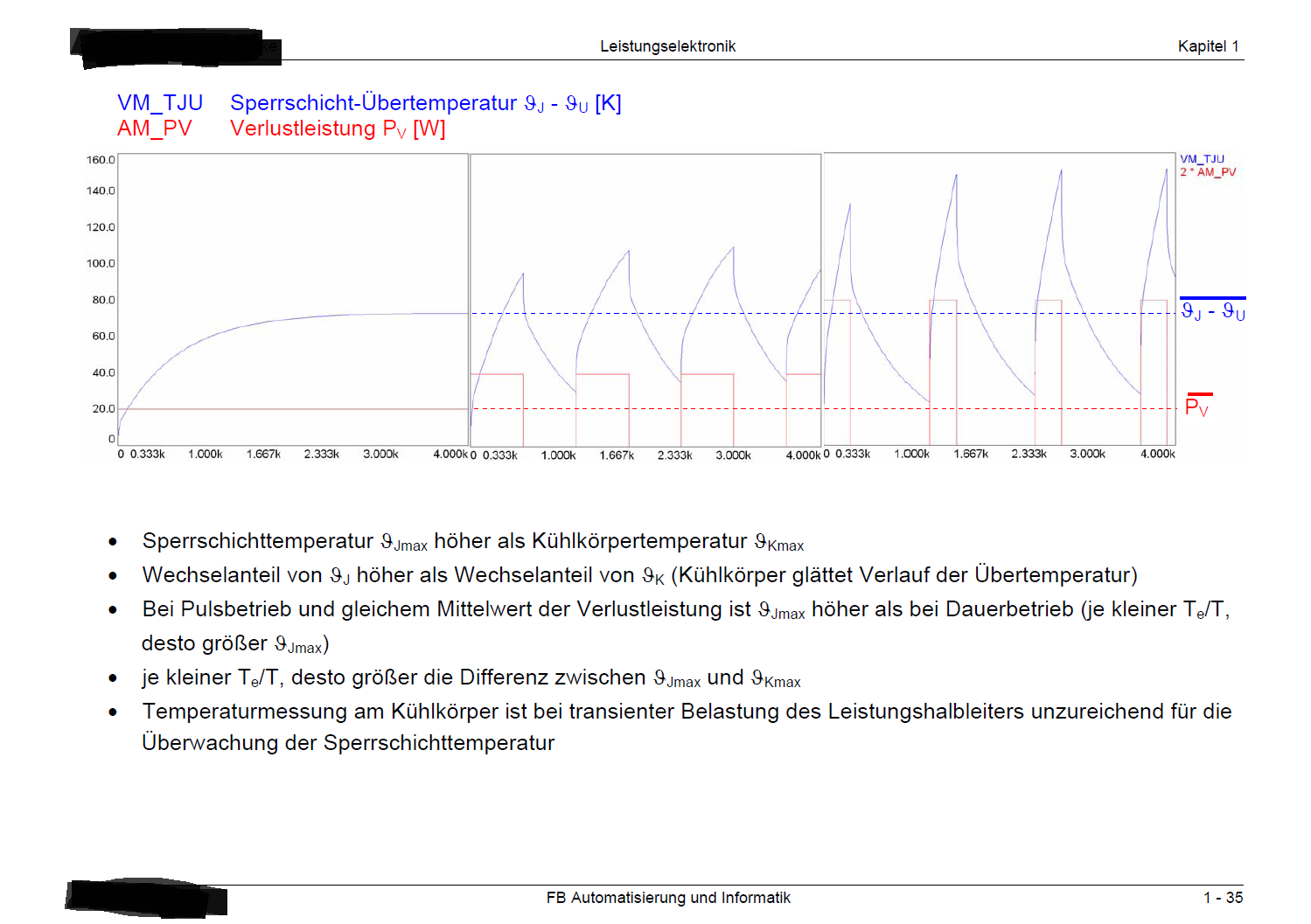

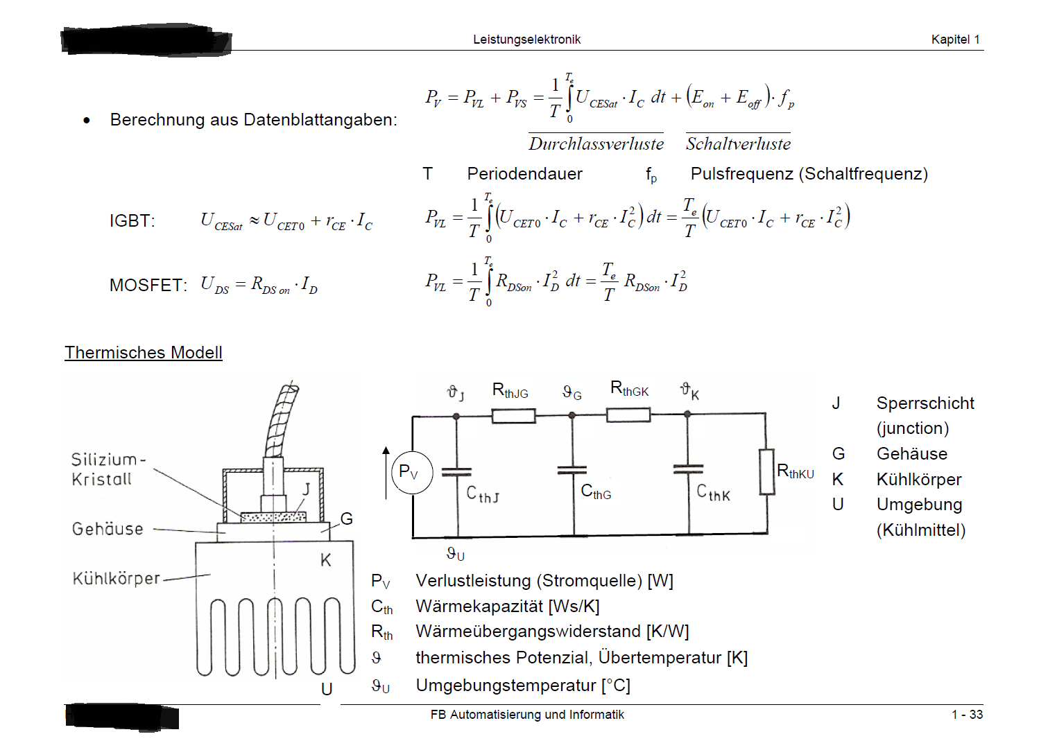

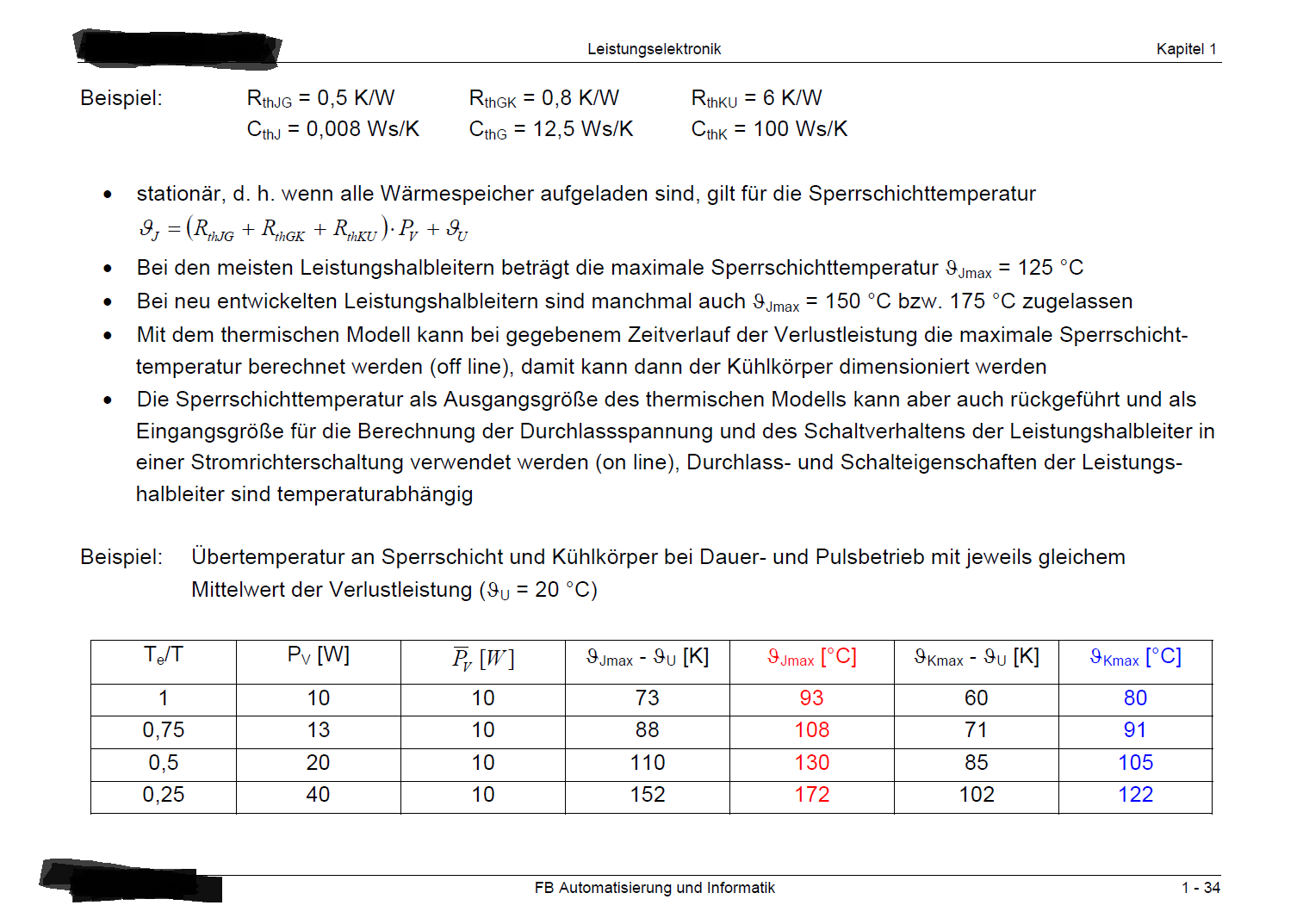

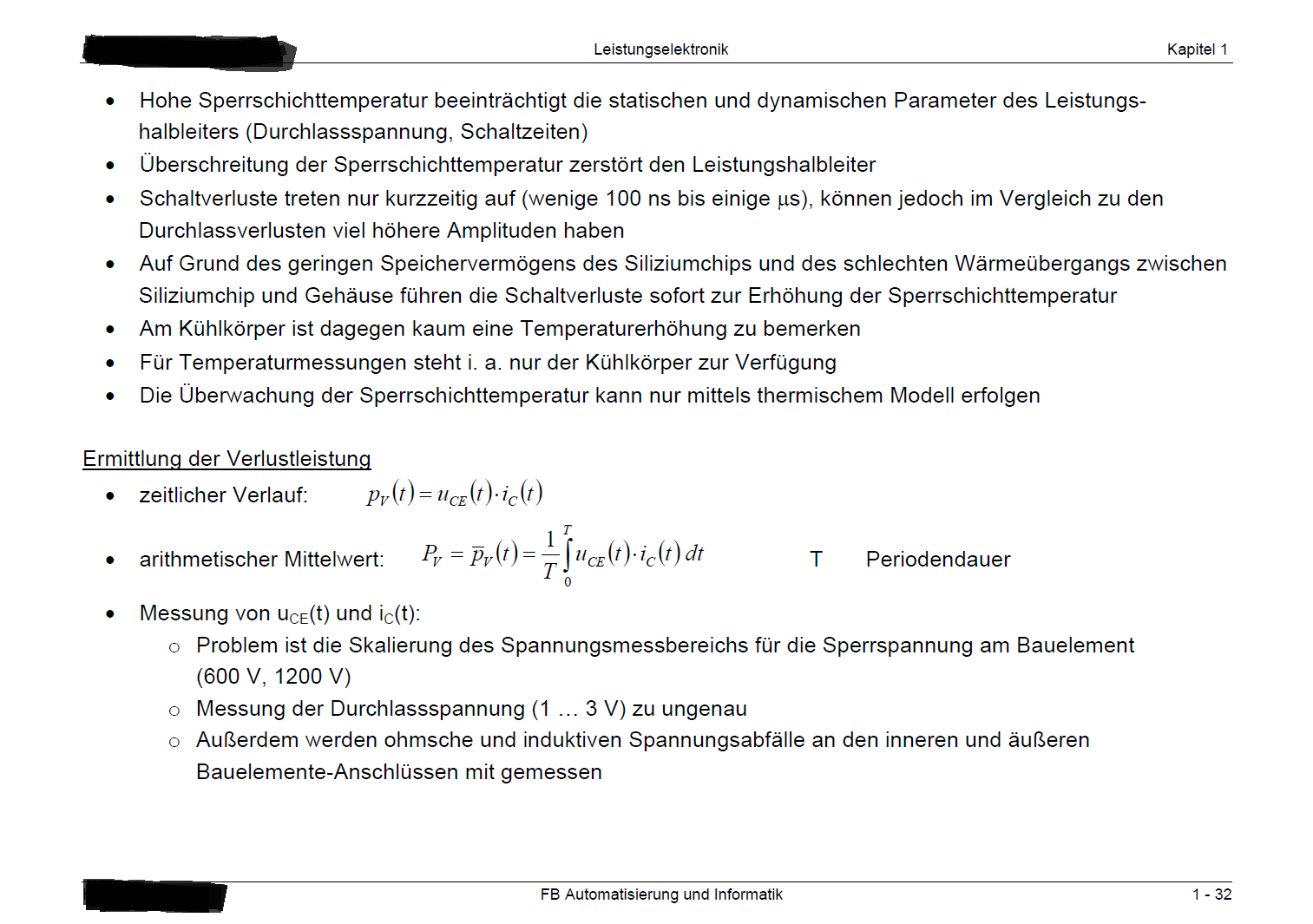

von Rick D. (rick222)
So wie versprochen habe ich nun nochmal die Scriptseiten bezüglich
Kühlkörmperdimensionierung angehängt. Das ganze ist sogar speziell auf
MOSFETs und IGBTs ausgelegt, also ideal für dich. (MOSFETs)

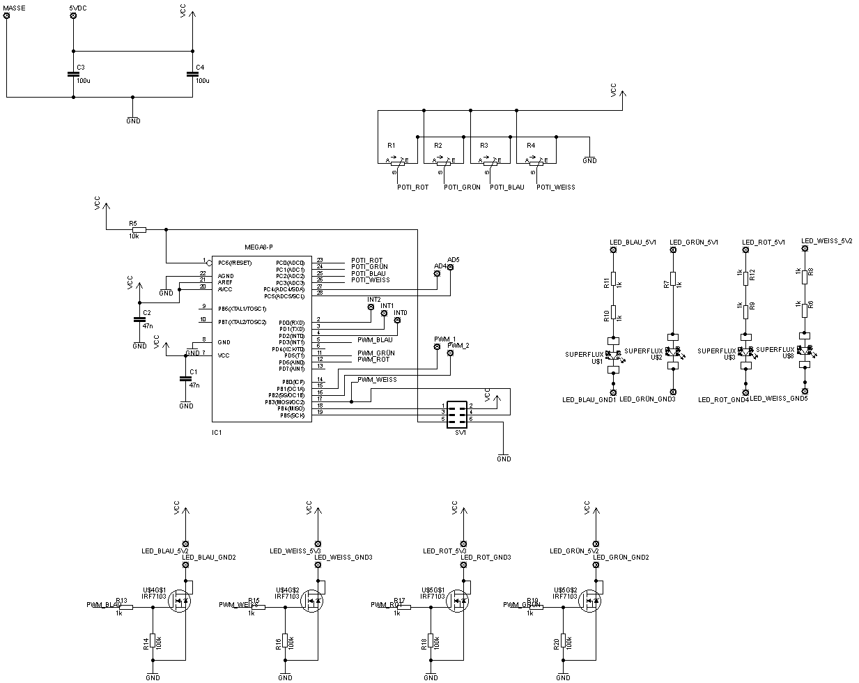

Hab den Schaltplan jetzt mal ausgearbeitet und würde gern dazu noch eure
Meinung wissen. Die Widerstände bei den LEDs sind noch nicht
dimensioniert.
von Flipsi (Gast)
Hat keiner einen Verbessurngsvorschlag?
