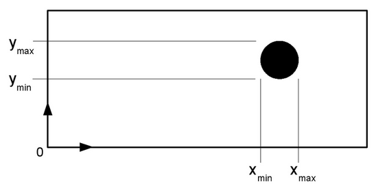

Reicht da keine einfache Mittelwertbildung? Such doch das Bild nach dem minimalen und maximalen Koordinaten in x- und y-Richtung ab, anschließend den Mittelwert bilden:

Da hab ich mich wohl etwas missverständlich ausgedrückt. So sorry. Was ich meinte (siehe Bild im Anhang) war eigentlich folgendes: Suche für die Figur den minimale und maximale X/Y-Position durch eine Iteration über das gesamte Bild. Zugegeben, meine Formel war falsch, wenn die absolute Position im Bild gefragt ist, dann muss noch der Minimalwert aufaddiert werden. Das Prinzip zerschlägt sich aber, wenn noch andere Objekte im Bild sind, welche dann bei der Iteration fälschlicherweise für einen Kreis gehalten werden. Ich kenne die Funktionen dieser C#-Bibliothek nicht, vielleicht ist da etwas zur Objekt- und Lageerkennung enthalten. Wenn du mehrere Bilder zur Verfügung hast, kann man eventuell noch mit Bewegungserkennung ("motion estimation") etwas tricksen (https://secure.wikimedia.org/wikipedia/en/wiki/Motion_estimation). Damit könnte man versuchen herauszufinden, welcher Teil im Bild sich wohin bewegt hat. Allerdings setzt das wieder voraus, dass die Kamera still steht. Schlussendlich bleibt wohl nur noch die Möglichkeit, sich in Maschinelles Sehen ("Computer Vision") einzuarbeiten. Eine andere Möglichkeit kenne ich leider auch nicht. Grüße

DINISO schrieb: > Was ich meinte (siehe Bild im Anhang) war eigentlich folgendes: Suche > für die Figur und hier liegt dein Denkfehler. Du hast die Figur noch gar nicht. Du hast nur einen Haufen Pixel Wenns nur 1 Objekt wäre und man das am Bild so herausarbeiten könnte, dass der Ball weiß und alles andere schwarz ist (oder umgekehrt), dann könnte man einfach in jeder Zeile/Spalte die Anzahl weißer/schwarzer Pixel zählen. Diese 'Kennzahlen' verändern sich 'beim Ball' signifikant.
Karl heinz Buchegger schrieb: > Wenns nur 1 Objekt wäre und man das am Bild so herausarbeiten könnte, > dass der Ball weiß und alles andere schwarz ist (oder umgekehrt), dann > könnte man einfach in jeder Zeile/Spalte die Anzahl weißer/schwarzer > Pixel zählen. Diese 'Kennzahlen' verändern sich 'beim Ball' signifikant. Hä? Das hat der Thread-Ersteller doch geschrieben, dass er das hat: > Ich bin jetzt so weit, dass mir die Kamera ein Schwarz-Weiß Bild liefert, > wo der Ball gut zu erkennen ist. Oder ist jetzt mein Hirn eingefroren? Grüße
