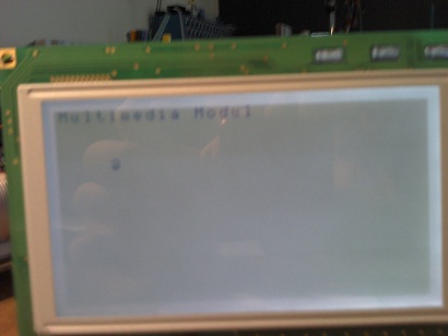

Das wichtigste habe ich vergessen: Das Display möchte ich halt in beiden
Modi gleichzeitig betreiben. Ich habe ganz oben in der ersten Zeile
(1,1)  einen Text ausgegeben. Und in der Zeile 5 Spalte 5 möchte ich das
Bit 5 setzten:
  GLCD_Zeichenkette("Multimedia Modul");
  Pixel_setzten(5,5,5);
Und das Display sieht folgendermaßen aus: Es ziehen sich von oben nach
unten Streifen übers ganze Display. Und man kann den Text erahnen,
welcher ebenfalls wie die Striche nach unten wiederholt wirkt.
von Jemand (Gast)
Hier ein Foto
von Jemand (Gast)
Wenn ich mal gar nichts schreibe dann bleiben diese Streifen da. Also
lösche ich das Display möglicherweise nicht richtig?
von spess53 (Gast)
Hi
Was mir erstmal auffällt sind deine Werte für Text- und Grafikarea. Bei
einem 240 Pixel breiten Display und einem 8x8 Font sollten beide Werte
$1E (30) sein. Das sind die dargestellten Byte in einer Zeile.
MfG Spess
von Jemand (Gast)
Achso. Ich dachte das wäre quasi ein Bereich indem Platz wäre um das
Display einmal zu füllen.. Aber wie wählt man dann die Home Adressen
aus? Einfach nur, dass sie sich nicht überlagern?
(Jetzt bekomme ich einfach nur wilde Punkte überall.)

von Jemand (Gast)
Okay ich habe gerade gesehen, dass ich wohl nochmal gezielt den
Grafikspeicher löschen muss. Ich melde mich wieder =)
