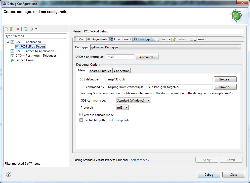

Der Debugger ist der msp430-gdb, das muss auch in den Debug-Option
eingestellt werden. Bei dir ist offenbar noch gdb eingestellt. Außerdem
musst du eine passende ini für den GDB angeben, und zwar:
target remote localhost:3333
monitor erase
load Debug/Projektname.elf

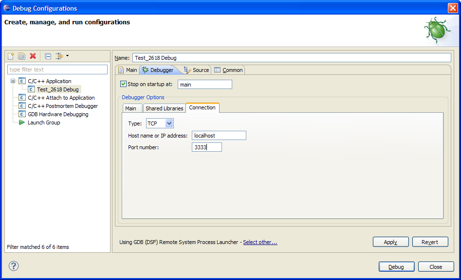

zwischen msp430-gdb und der Hardware. Wichtig ist, dass du falls du
Eclipse Helios verwendest, den Remote System Process Launcher nimmst,
siehe Screenshot. Sonst kann man keine "Connection" einstellen.
Alternativ kannst du auch GDB Hardware Debugging als PlugIn
installieren, da hast du alle Einstellungen etwas übersichtlicher
zusammen gefasst. Aber da gibts momentan meines Wissens ein Problem mit
dem automatischen Updater in Eclipse, der findet das nicht...

ok vom Prinzip her ist es schon klar nur es läuft nicht. Nachdem ich den
"remote system process launcher" nochmal expliziet eingestellt habe
erhalte ich folgendes Ergebnis
Error in final launch sequence
Failed to execute MI command:
source D:\MSPGCC\MSP430\gdb-target.ini
Error message from debugger back end:
D:\MSPGCC\MSP430\gdb-target.ini:3: Error in sourced command file:
localhost:3333: Es konnte keine Verbindung hergestellt werden, da der
Zielcomputer die Verbindung verweigerte.
was doch darauf hindeutet das es Probleme mit dem Port gibt oder????
