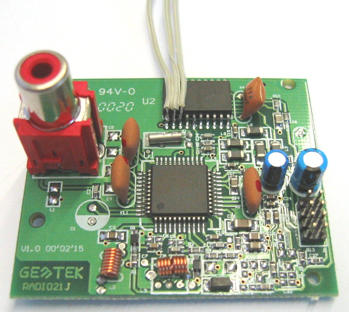

von Klaus O. (klaus)
Für alle , die den LM7000 mit einer PLL abstimmen wollen ist sicher
nachfolgender Link interessant. Das Abgebildete Schaltbild stammt von
einer sehr verbreiteten Radiokarte.
http://www.hw.cz/Teorie-a-praxe/Konstrukce/ART538-Programovani-radiokarty-do-PC.html

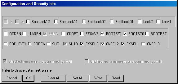

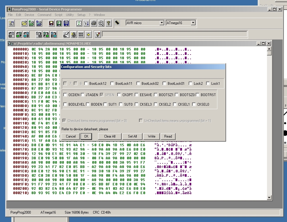

Wenn der nur wegen dem Frequenzdrift einen Sender bekommt liegt es dich
an dem JTAGEN fusebit. Dann geht der D/A Wandler nämlich nicht.( und
somit auch die Frequenzeinstellung nicht. Bist du dir mit dem Bit ganz
sicher? Ich habe ja auch einen Brandneuen Mega genommen umd bei mir war
es gesetzt. Du kannst ja auch mal einen Screenshot mit den von dir
eingelesenen Fusebits senden. Villeicht ist bei dir ja der haken bei
checken=unprogrammed gesetzt und deswegen geht es nicht.
von Fabian W. (fabi)
Ok hier ist der Screen meiner Fusebits hoffentlich hilft er weiter.
Welche Version von Ponyprog verwendest du denn? Vielleicht sollte ich es
mal mit ner älteren Version probieren.
von RDSAnfänger (Gast)
hallo
da ist was faul. hast du davor die bits überhaupt mit read eingelesen?
Ja eigentlich schon.
Welche Ponyprogversion verwendest du denn? Du hast doch weiter oben
geschrieben, das man den Atmega noch in den Bascom Code einbinden muss,
wo kann ich das den machen?
Ich habs immer unter Options Compiler chip und dann hab ich m16def.dat
ausgewählt.Ich könnte ja das ganze auch mal unter Ponyprog im Linux
testen, aber das wird wahrscheinlich auch keinen großen Unterschied
machen...
Daran liegt es nicht. Jetzt mal meine Fusebits. Bei mir hat das einlesen
auch zuerst nicht geklappt. Erst nachdem ich das Programm aus dem Avr
rübergeladen hatte konnte ich die Bits richtig lesen.
@ RDS Anfänger
Ich glaube der geht schon noch.
wie hast du denn die Platine mit dem DAC an die Experimentierplatine
angeschlossen?
Auch über nen Floppy Kabel oder wie?
ich würde mal sagen mein Aufbau würde ein normaler Elektriker eine
Katastrophe nennen, bei mir ist das ganz einfach gelößt: Unten an den
Erweiterungsstecker habe ich an jeden Pinn ein Kabel gelötet, die ich
dann je nach Anwendung wieder an ein weiteres anlöte. Also ganz einfach.
Es sind ja nur 5Kabel die von der Platine weggehen.
