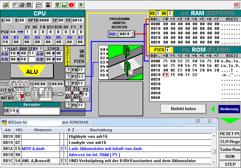

Hallo ,
habe ein Problem mir der Simulation dieses Programms über 8051win,
es kommt ständig die Fehlermeldung "Sprung in undefinierten Speicher ,PC
wird zurückgesetzt"
würde mich freuen wenn ihr mir helfen könntet

Mach mal Einzelschritt und dann erzähl mal, an welcher Zeile diese
Meldung kommt.

von Stefan (Gast)
also habs probiert hat nicht geklappt, die fehlermeldung kommt sofort
wenn ich das programm starte

Ein Screenshot könnte helfen.
von Stefan (Gast)
also die fehlermeldung kommt nciht mehr aber das programm funkt noch
nciht richtig
wenn ich auf den taster drücke passiert nichts

Deinen Knopf wirst Du nie abfragen können, da Du das maSkierte Bit auf 0
setzt. Eingänge müssen beim 8051 auf 1 gesetzt werden. Wenn Du
versuchst, einen auf 0 gesetzten Ausgang mit +5V auf 1 zu setzen,
zerstörst Du den Ausgang. Also Taster gegen Masse.

Weil es so schlicht nicht richtig funktionieren kann.
Die Vorgabe ist Müll.

Was er damit sagen wollte war, daß Du das Programm Schritt für Schritt
durchgehen solltest und dabei zusiehst, was Dein Programm macht und wie
es darauf auch reagiert - wo macht es auf einmal etwas, was Du Dir nicht
so vorgestellt hast?

Warum dort allerdings diese Fehlermeldung kommt, weiß ich nicht.
Versuch einfach mal den Stack nach oben zu legen:
include reg51.inc
code at 0
;MOV R0,#90h      ;Adr.von Port-1 (unnötig)
MOV SP, #40h      ; Stackpointer mitten in die 128Byte Ram

Breakpoints setzen kann.
Man muß sich dafür dann nicht irgendwelche Hex-Werte ausdenken, sondern
kann im Simulator sehen, wie das Setzen von Bits den Bytewert des Ports
ändert und das auch erklären.
Vielleicht denke ich zu praktisch, aber ich würde in der Schule
Beispiele vorziehen, die auch wirklich funktionieren können.
So ein echter MC aufm Steckbrett mit ein paar LEDs vertieft den Stoff
meiner Meinung nach viel nachhaltiger, als das nur theoretische
Durchklappern im Simulator.
Peter
