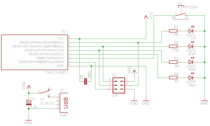

Hi. Ich möchte eine kleine Schaltung mit Atmel AVR über USB mit Strom
versorgen. Dazu will ich ein getaktetes Steckernetzteil verwenden (5V,
1A).
Die Schaltung wertet keine sensiblen Eingangssignale aus und steuert nur
eine RGB-LED an (u.U. via PWM). Timing ist auch unkritisch (interner
RC). Vom USB-Anschluss nutze ich nur die Stromversorgungs-, nicht die
Datenleitungen.
Ist es notwendig, die Schaltung noch mit Puffer-Elko, Spannungsregler
und Verpolungsschutzdiode zu versehen, oder klappt das auch so? Ich
nehme an, das Steckernetzteil regelt die Spannung selbst, und verpolen
kann man USB-Stecker auch eigentlich nur mit roher Gewalt. Beim
Puffer-Elko bin ich mir unsicher.
Ich danke für einen kleinen Tipp!

von eProfi (Gast)
Über die +5V vom USB gibt es einige Urban Legends.
>- Richtig Strom ziehen darfst du erst nach Anmeldung + Freigabe.
Dürfen ja, aber können ist ein anderes Thema.
Normalerweise wird bei einfachen Geräten (und dazu gehören die meisten
Mainboards) die 5V über eine Polyswitch-Sicherung geführt.
Wegen derer Widerstand / Spannungsabfall werden auch nur 4,35 V
garantiert.
Ohne Strombegrenzung stünde sonst die volle 5V-Leistung zur Verfügung,
was im Fehlerfall zu verschmorten Steckern und Leitungen führte.
Das mit dem Anmelden / Abfragen eines höheren Stromes ist eine rein
logische Sache! Und hat nichts mit der Hardware zu tun. Es geht nur
darum, den Gesamtstrom (bei mehreren USB-Anschlüssen) theoretisch zu
begrenzen.
Wieviel Strom Du aus der USB-Buchse ziehst (mit oder ohne Erlaubnis /
Freigabe), ist wieder eine ganz andere Sache.
Zurück zum Thema: Die meisten 5V-Steckernetzteile sind extrem einfach
aufgebaut, siehe Schaltplan im
Beitrag "Billig USB-Schnelllader auseinandergebaut"
Da würde ich nicht darauf vertrauen, dass der Strom begrenzt wird oder
die Spannung allzu stabil ist. Ist in Deiner Anwendung auch nicht so
wichtig.
Eine Sicherung und einen zusätzlichen Abblock-C würde ich schon
spendieren wegen PWM.
von Niels H. (Firma: ngin) (scho)
So ist es geplant. Nicht lachen, ist mein allererster Gehversuch mit
Eagle :)
