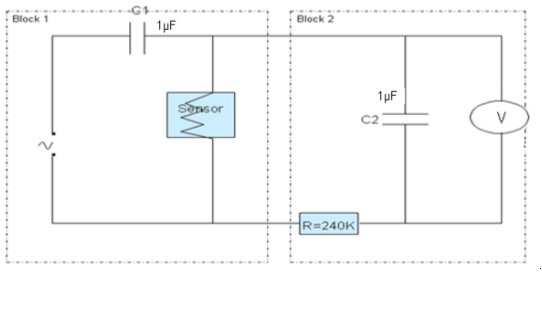

hallo,
ich hätte gerne hilfe von euch bezüglich meiner Schaltung.
der erste Block ist reine Hochpass.
ist der zweite block ein tiefpass??
sorry für dieser blöde frage
danke euch.

von DerAlbi (Gast)
Korrekt.
Aber komische Schaltung insgesamt. ich wüsste jetzt nicht, wie bei der
schaltung irgendwas gemessen werden kann :-D
Gleichspannungsmäßig misst man hinten immer 0V und wechelspannung..
nuja.. da kann schon ein wenig ankommen aber das is minimal (und
frequenzabhängig..)
von Sinyo N. (naceur)
am ausgang wird das signal noch verstärkt.
meine frage ist. was bewirke ich mit meinem zweiten block CR-Glied.
ist das ein Tiefpass?
von Knut (Gast)
Ja
muss die wiederstand nicht zwichen die beide kondensatoren liegen um das
Tiefpass zu realisieren?
von Hans M. (Firma: mayer) (oe1smc) Benutzerseite
hallo
> muss der widerstand nicht zwischen die beiden kondensatoren ...
liegt er ja im prinzip auch.
du greifst die spannung am sensor ab und ob der R im unteren zweig od im
oberen liegt, ist egal. im praktischen aufbau, wird man ihn wohl oben
anordnen, da die schaltung ja noch links u rechts weiter geht und man
irgendwo eine gemeinsame masse hat ( haben will ).
wenn der sensor rein ohm'sch ist, wird mit zunehmender frequenz die
spannung an ihm immer groesser werden, hingegen die spannung am rechten
C immer kleiner.
bei einer bestimmten frequenz wird sich also eine maximale spannung
ergeben.
im anhang die schaltung im RFSim99 format. unter vielen annahmen ergibt
sich ein maximum bei 1 kHz oder knapp darueber.
schoene gruesse
hans

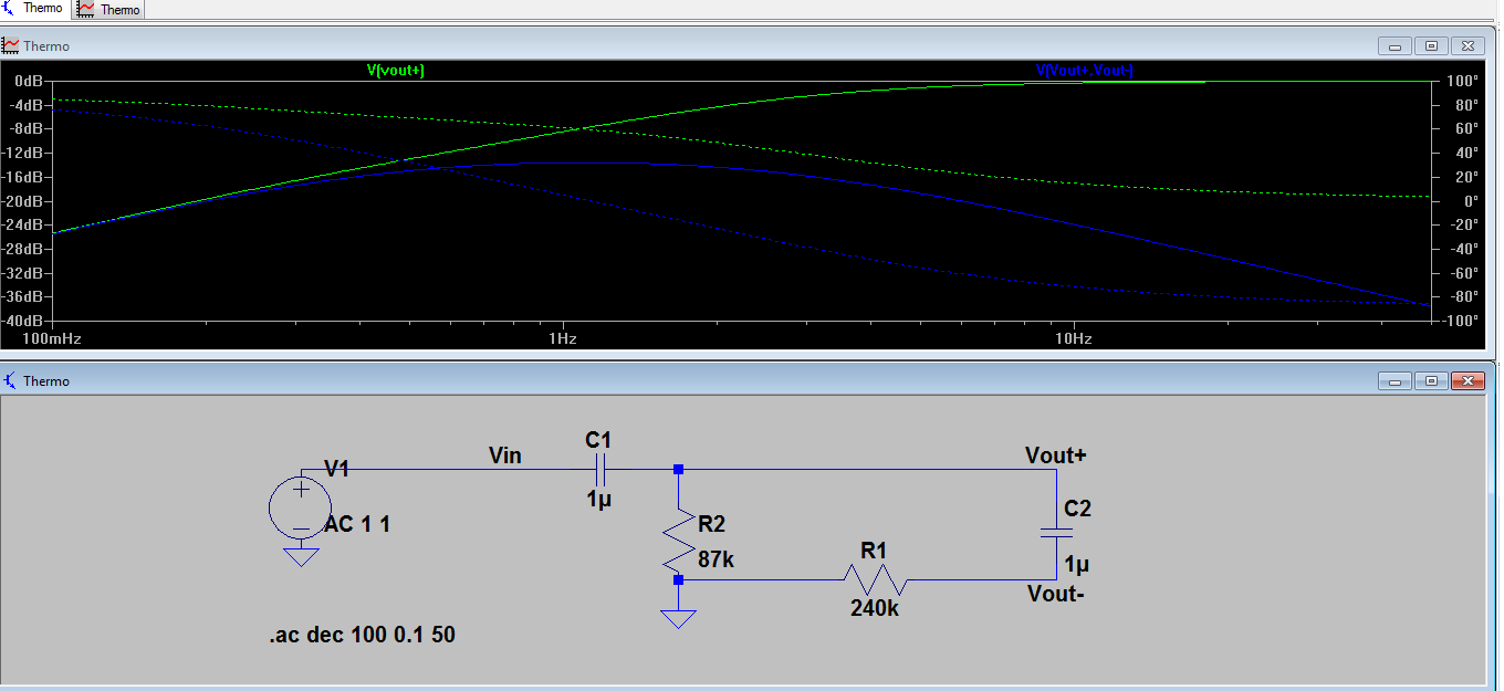

hallo hans
vielen dank für deine Antwort.
ich konnte leider dein Format nicht aufmachen. wenn du dein Anhang als
bild hochlädt wäre ich sehr dankbar.
habe übrigens die schaltung mit LTspice simunliert. siehe anhang.
habe ich ein oder zwei grenzfrequenzen wenn ich zwischen Vout+ und Vout-
messe?
vielen Dank im voraus für die bemühung
