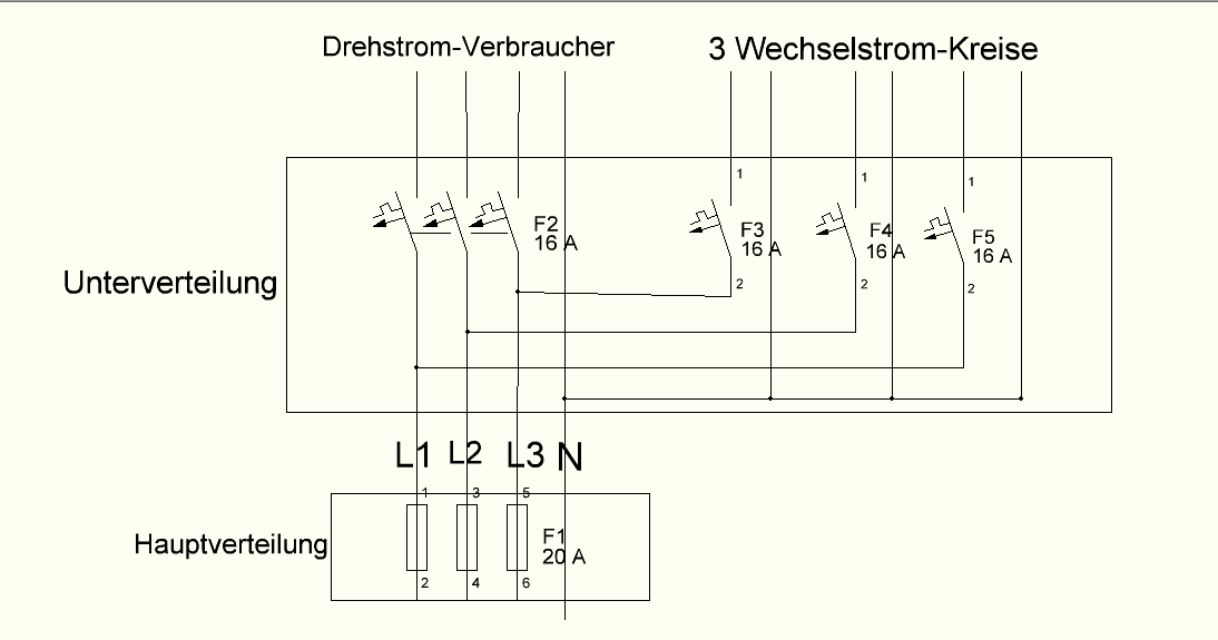

Hallo. Ist es erlaubt, Drehstrom in einen Raum zu legen, und diesen Drehstromkreis in 3 Steckdosenstromkreise aufzuteilen? Also festinstalliert, im UP Abzweigkasten aufgeteilt, und nicht erst außerhalb der Hausinstallation als fest installiertes bzw bewegliches Betriebsmittel

absolut verboten!!!!!!! Ganz großer Fehler. Der N also der rückleiter ist für diese schaltungsart nicht gesichert. Die leitung in dem drehstromkabel hat 4 gleich große adern plus PE leiter wenn also die drei leiter stränge voll belastet werden dann bekommt der N die 3 fache last aufgebrummt und es kommt zum kabelbrand. Du müsstest also die sicherungen kleiner dimensionieren
Weil Schaltnetzeile das Netz nicht sinusförmig belasten (Pulsformig) Hierbei werden alle 60° (Je Phase 120° Verschoben und gleichgerichtet) Pulse auf den Neutralleiter gegeben. => Neutralleiter überlastet
@B.S. entweder du hast einen Denkfehler gemacht, oder dir fehlt leider das nötige Fachwissen. Die Rückleitströme aller Phasen neutralisiere sich im verbindungspunkt. selbst wenn nur einer bzw zwei der aussenleiter voll belastet werden, steigt der effektive rückleitstrom nie über den phasenstrom. wenn alle drei phasen voll belastet werden. so agieren sie gegenseitig als rückleiter. der nulleiterstrom ist dann 0. du hast angenomen, dass sich die ströme addieren würden, jedoch heben sie sich durch die phasenverschiebung im drehstromnetz gegenseitig auf.
B. S. schrieb: > Der N also der rückleiter ist für diese schaltungsart nicht gesichert. > Die leitung in dem drehstromkabel hat 4 gleich große adern plus PE > leiter wenn also die drei leiter stränge voll belastet werden dann > bekommt der N die 3 fache last aufgebrummt und es kommt zum kabelbrand. Sorry, aber das ist ganz falsch... Werden die Außenleiter in einem Drehstromnetz gleichmäßig belastet ist der Strom im Nullleiter =0A J. K. schrieb: > Jeder Kreis mit z.b. B16 abgesichert. Auch das ist falsch. Nach neuester Vorschrift sind Steckdosenkreise mit C 10A Leitungsschutzschalter abzusichern.
und zum erlaubt: steckdosenverteiler sind ja auch erlaubt, also von cee nach schuko. mit sehr viel mühe ist es evtl doch möglich, den nulleiter leicht zu überlasten, das ist jedoch absolut vernachlässigbar!
Der N-Leiter bekommt im vorstehenden Fall bei symmetrischer Belastung keinen Strom ab. Werden die Phasen unterschiedlich, jeweils bis max. 16 A belastet, führt der N-Leiter bei gleichem Leistungsfaktor ( aber jeweils induktiv ODER kapazitiv ) max. 16 A. Wenn nur 2 Phasen Nennstrom führen, aber mit unterschiedlichem Phasenwinkel, kann MEHR als Nennstrom durch N fliessen. Kommt in den Steckdosen zusätzlich die 3. Oberschwingung vor, ADDIERT sie sich im Neutralleiter, natürlich ebenfalls geometrisch. Den 3~Stromkreis derart auf 3 Steckdosen aufzuteilen, ist wohl NICHT zulässig. Keine Gewähr !

VDE 0100 Teil 520: 'Die Zuordnung eines gemeinsamen Neutralleiters für mehrere Hauptstromkreise ist nicht zulässig. Aus einem Drehstromkreis mit einem Neutralleiter dürfen jedoch Einphasen-Wechselstromkreise aus je einem Außenleiter und dem Neutralleiter gebildet werden, wenn die Zugehörigkeit der Stromkreise durch ihre Anordnung erkennbar bleibt. Dieser Drehstromkreis muss durch einen Schalter freigeschaltet werden können, der alle aktiven Leiter gleichzeitig abschaltet.'
VDE-Gast schrieb am 12.12.2010 ='Die Zuordnung eines gemeinsamen Neutralleiters für mehrere Hauptstromkreise ist nicht zulässig. = Das ist richtig! Habe gerade einen Fall, wo je eine Phasen des Drehstromes auf drei Wechselstromkreise (je einen Wechselstromkreis unabhängig voneinander aber auf betreffenden Neutralleiter als Rückleitung) gelegt wurden, was zwar einige Jahre (der Zeit unserer Vorgänger / Eigentümer) wohl gut ging doch bei einem kleinen Routerausfall zur Internetverbindung (durchgeschmort) die gesamte Anlage überlastet war und an den "Panzersicherungen" - sprich Hauseingangsfront von der Ortsleitung zur Hausleitung der NULL oder auch NEUTRALLEITER quasi durchgeschmolzen ist. Da waren ein wenig mehr Geräte am "Werken" die den Neutralleiter überforderten. Somit waren zur Prüfung an Hauptsicherung der Hausleitung (nach Zählerscheibe) alle drei Phasen vorhanden und im Sicherungskasten (nachgeschaltet) alle herausgedrehten Sicherungen (an Zunge, wie Fassung) alle drei Reihen voll unter "Saft"! Also nach diesem Erlebnis ist es ratsam sich daran zu halten das NUR 1 Phase und ein Neutralleiter als Wechselstromkreislauf weiter zu schalten ist. Da spielt es keine Rolle ob viel oder wenig Abnahme=Verbrauch anzunehmen ist.
Jetzt geb ich meinen Senf auch noch dazu: Thema 10A Absicherung: Jein, bei reine Steckdosen Stromkreisen ist das nicht der Fall, die dürfen mit 16A Abgesichert werden! Sobald Licht mit dazu kommt sieht das anders aus, da ein Lichtschalter nur für einen max Strom von 10A zugelassen ist, dürften diese Kreise auch nur mit 10A abgesichert werden, anders kann sonst nicht sichergestellt werden, dass doch nicht mehr drüber läuft. Wird in der Praxis nur nicht so gemacht, wer hängt sich schon eine 2300W Lampe ins Wohnzimmer?! Thema 3polige Sicherung: Seit nicht all zu langer Zeit dürfen Drehstromgeräte nur noch mit 3poligen Automaten abgesichert werden (E-Herd) Thema Neutralleiter Strom: Das mit den Schaltnetzteilen ist richtig, ABER um das zu erreichen müsste ja eine Phase komplett mit 3500W Schaltnetzteilen belastet werden und eine zweite mit ohmscher Last, wie bitte will man das schaffen, ausser evtl in der Industrie?! LAN-Party: Genau an der richtigen Adresse bei mir, weil ich selbst Orga bei einem solchen Verein bin und für den Strom zuständig bin! Da hängt man symetrisch an eine Drehstromsteckdose an jede Phase seine Teilnehmer, was zur Folge hat, dass alle drei Phasen verschoben werden, was sich wieder theoretisch auf 0A am Neutralleiter rausläuft. In der Praxis hab ich mal gemessen: am N von CEE16A waren es max 5A und an CCE32A waren es 8A! Aber ich weiß auch was andere Elektriker (oder auch nichtElektriker) auf vielen anderen LAN-Partys "verbrechen"! Gruß
Ach ja, und zum Thema! Ich wüsste jetzt nicht, was dagegen spricht, an dem 5adrigen Leiter eine kleine Unterverteilung ranzuhängen und dort drei 1polige Automaten zu verbauen und diese auf drei Stromkreise aufzuteilen! Vorausgesetzt, dass die Selektivität und weitere andere Vorschriften eingehalten werden! Ich kenn natürlich die VDE nicht auswendig, aber da ist mir nichts bekannt! Gruß

Hallo, man kann das tun, aber nur mit einem 4 poligen Automaten bei dem der N mitüberwacht wird. Bei Hager gibt's da versch. Typen, z.B. mit voreilenden Kontakten, dass der N später als die Phasen abschaltet. Die Norm kann ich auf die schnelle nicht sagen, der Grund für den 4pol Automaten aber sind die evtl. auftretenden Oberwellenströme. Dazu gabs im de ein Praxisproblem, habs jetzt auf die schnelle nicht gefunden. Grüße Bauarbeiter

> 1x Drehstrom legen und aufteilen? Die EVU machen das doch z.T. auch so. Und der Neutralleiter wird 'vorne' eingespart... SCNR http://www.sick-fm.de/m/3p-tr-32.jpg

Hallo, ich hole diesen Thread mal wieder hervor, da ich eine ähnliche Frage habe. Vorweg: Ich bin kein ausgebildeter Elektriker, habe aber genug Wissen, um diese Arbeiten selbst durchzuführen, und lasse natürlich hinterher alles von einem Elektriker überprüfen... Ich möchte in einer Werkstatt Strom mit einer eigenen Unterverteilung legen. Habe dort einen Drehstromanschluss, ausgelegt für 32A, mit 20A Schmelzsicherungen in der Hauptverteilung abgesichert (würde bei Bedarf mit 32A absichern) Frage: Kann ich wie im Foto vorgehen? Also ist das so auch zugelassen? Wenn nicht, wie kann ich dann vorgehen? Mfg Hendrik
Kann man so machen, wenn die Steckdosen und der Drehstromanschluss nicht gleichzeitig verwendet werden.
Ok, und wie kann ich es machen, wenn ich die Wechsel- und den drehstromkreis wie ich will (auch gleichzeitig) unabhängig voneinander belasten können will (also bis jeweils 16A pro Stromkreis und bis 20 bzw. 32A gesamt)? Hendrik
Hinz schrieb: > Kann man so machen, wenn die Steckdosen und der Drehstromanschluss nicht > gleichzeitig verwendet werden. Warum sollt man die nicht gleichzeitig verwenden können? Bis auf einen etwaigen FI ist das genau die gleiche Schaltung, die in jeder normalen Haus- oder Wohnungsunterverteilung stattfindet - Schutzleiter ist hier nicht eingezeichnet, sollte aber natürlich da sein.

ojüoi schrieb: > Nein, ist verboten! Wo? VDE 0100 Teil 520: 'Die Zuordnung eines gemeinsamen Neutralleiters für mehrere Hauptstromkreise ist nicht zulässig. Aus einem Drehstromkreis mit einem Neutralleiter dürfen jedoch Einphasen-Wechselstromkreise aus je einem Außenleiter und dem Neutralleiter gebildet werden, wenn die Zugehörigkeit der Stromkreise durch ihre Anordnung erkennbar bleibt. Dieser Drehstromkreis muss durch einen Schalter freigeschaltet werden können, der alle aktiven Leiter gleichzeitig abschaltet.'
ojüoi schrieb: > Nein, ist verboten! ...rief es (scheinbar) unter der Brücke vor. Einfach so ohne Begründung einen Brocken hin- äh... "auswerfen". Hmmm...
hinz schrieb: > VDE 0100 Teil 520: Das hier ist völlig legal: http://www.merz-elektro.de/de/Produkte/Mobile-Stromverteiler/Eventverteiler-Details/items/Steckdosen-Verteiler-Event.html Da wird genau das gemacht. Ein Drehstromeingang wird auf Drehstrom und Einphasenausgänge verteilt.

Im Gegensatz zur Abbildung sollen, soweit ich es verstehe, die Wechselstromkreise genau so wie der Drehstrom-Verbraucher abgesichert werden, dh. mit einem 3-poligen LS.
Lars R. schrieb: > Im Gegensatz zur Abbildung sollen, soweit ich es verstehe, die > Wechselstromkreise genau so wie der Drehstrom-Verbraucher abgesichert > werden, dh. mit einem 3-poligen LS. Aber, wie oben schon mal erwähnt, wird genau das in einer Hausunterverteilung so gemacht. Drehstrom kommt rein (über die drei Hauptsicherungen) und wird auf Drehstromkreisen 3-polig, auf Wechselstrom (1-Phasen) Kreisen 1-polig abgesichert. Das der Schutzleiter nicht eingezeichnet ist und Steckdosen- und 'Feuchtraum' Kreise mit FI ausgerüstet sind, lassen wir jetzt mal aussen vor.
Matthias S. schrieb: > Lars R. schrieb: >> Im Gegensatz zur Abbildung sollen, soweit ich es verstehe, die >> Wechselstromkreise genau so wie der Drehstrom-Verbraucher abgesichert >> werden, dh. mit einem 3-poligen LS. > > Aber, wie oben schon mal erwähnt, wird genau das in einer > Hausunterverteilung so gemacht. Netterweise wurde oben bereits VDE zitiert. hinz schrieb: <-klick
Lars R. schrieb: > Netterweise wurde oben bereits VDE zitiert. Ja, und? Habe ich auch gelesen: Matthias S. schrieb: > hinz schrieb: >> VDE 0100 Teil 520: > > Das hier ist völlig legal: > http://www.merz-elektro.de/de/Produkte/Mobile-Stromverteiler/Eventverteiler-Details/items/Steckdosen-Verteiler-Event.html Es sind eben keine Hauptstromkreise.

Matthias S. schrieb: > Lars R. schrieb: >> Netterweise wurde oben bereits VDE zitiert. > > Ja, und? Die Zuordnung eines gemeinsamen Neutralleiters für mehrere Hauptstromkreise ist nicht zulässig. Aus einem Drehstromkreis mit einem Neutralleiter dürfen jedoch Einphasen-Wechselstromkreise aus je einem Außenleiter und dem Neutralleiter gebildet werden, wenn die Zugehörigkeit der Stromkreise durch ihre Anordnung erkennbar bleibt. Dieser Drehstromkreis muss durch einen Schalter freigeschaltet werden können, der alle aktiven Leiter gleichzeitig abschaltet.' <-In der Abbildung nicht vorhanden
Lars R. schrieb: > Dieser Drehstromkreis muss [...] > <-In der Abbildung nicht vorhanden Deshalb ersetzt man die Schmelzsicherungen in der Hauptverteilung durch einen Automaten und schon ist der Drehstromkreis abschaltbar. Oben im Thread wurden mal 8mm2 Mindestquerschnitt fuer gemeinsamen N in den Raum geworfen, gibts da ne Quelle oder ist das Falsch?
Feldstecher schrieb: > Lars R. schrieb: >> Dieser Drehstromkreis muss [...] >> <-In der Abbildung nicht vorhanden > Deshalb ersetzt man die Schmelzsicherungen in der Hauptverteilung durch > einen Automaten und schon ist der Drehstromkreis abschaltbar. Also genügt ein 3-poliger Hauptschalter nach dem Zähler und alle Wechselstromkreise in 5adrigen Kabeln mit viel niedrigeren Querschnitten können nach belieben abgesichert werden? Oder ist der 3-polige Schalter für jeden Leitungsquerschnitt erforderlich? Edit: Der Text sagt "*dieser Drehstromkreis*". Demnach wäre der 3-polige Schalter lediglich in der Hauptverteilung nicht zulässig. Es müssen F3,F4,F5 ersetzt werden.
Bearbeitet durch User

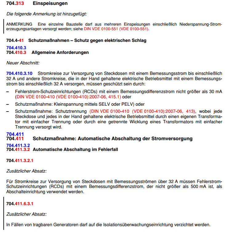

Matthias S. schrieb: > hinz schrieb: >> VDE 0100 Teil 520: > > Das hier ist völlig legal: > http://www.merz-elektro.de/de/Produkte/Mobile-Stro... > > Da wird genau das gemacht. Ein Drehstromeingang wird auf Drehstrom und > Einphasenausgänge verteilt. Und man kann die allpolige Trennvorrichtung bestens sehen.
Beitrag #5019020 wurde vom Autor gelöscht.
Eieiei schrieb: > Haarspalter ersetzen nicht die Fachkunde! Bin für jede andere Interpretation/Argumentation, abgesehen von "den Text braucht man nicht so genau nehmen, funktioniert auch so", offen.
hinz schrieb: > Und man kann die allpolige Trennvorrichtung bestens sehen. Du meinst den dicken roten Stecker der unten am Boden liegt? Duck und weg :-)
Mein Fehler. Habe x-mal falsch auf die Abbildung geschaut. Nehme alles zurück.
Lars R. schrieb: > Der Text sagt "*dieser Drehstromkreis*". Er sagt nicht "*genau* dieser Drehstromkreis".
Der Andere schrieb: > hinz schrieb: >> Und man kann die allpolige Trennvorrichtung bestens sehen. > > Du meinst den dicken roten Stecker der unten am Boden liegt? > > Duck und weg :-) Nicht ducken!
hinz schrieb: > Lars R. schrieb: >> Der Text sagt "*dieser Drehstromkreis*". > > Er sagt nicht "*genau* dieser Drehstromkreis". Mein Fehler. Habe die Abbildung falsch gelesen und mich von dem VDE-Zitat verwirren lassen. In der Abbildung gibt es nur einen Drehstromkreis und der ist korrekt abgesichert. Das andere ist kein Drehstromkreis. Edit: Moment... Von der Hauptverteilung abgehend ist es die gleiche Fragestellung: Ein Kabel mit 3 Schaltern abgesichert. Dh, wie Feldstecher schrieb, passt es.
