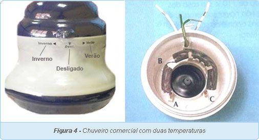

Liebes Forum, hierzulande funktioniert die Warmwasseraufbereitung fürs Duschen direkt im Duschkopf. Eine zweistufige Heizdrahtwendel wird unter Strom gesetzt sobald sich Wasserdruck aufbaut. Die Heizspirale befindet sich direkt im Wasserstrom. Die meisten bieten die Möglichkeit 3 Leistungstufen vorzuwählen, ein bisschen Feinjustage ist über die Amatur sprich Durchfluss einzustellen. Leider hängt alles ziemlich Stark von der umgebungstemperatur sprich Vorlauftemeperatur der rauchwasserversorgung. Projekt: Würde gerne die Regelung elektronisch machen. Sprich ein Tempfühler direkt am Brausekopf und damit dann in Phasenanschnitt oder Vollwellenpaketsteuerung oder ähnlichem die volle Leistung oder der Einfachheit halber nur das 2te Drittel der Heizspirale mit 2 Punkt regeln. Fragen: In der Regel herrschen hier 110 volt, bei den Duschkopfboilern ist es meistens jedoch ein 220 Volt-Anschluss. Ideen wie aus einem 110 Volt Netz 220 herausgeholt werden Hab mit einem Phasenprüfer auf beiden Leitungen Phase festgestellt. Ist die 2te dann 180° versetzt ? Beim Anschluss und Auslegung behandel ich eine Phase als wäre es N ? Habe mal ne erste Schaltungsidee angehängt. Die mit ZeroCross und Triac funktioniert. Andere Ideen, die der Leistungsklasse besser entsprechen ? IGBTs ? Was meint ihr zur Regelzeit ? Kann ich die Kühlung direkt im Wasservorlauf machen ? Die Heizspirale hängt ja auch direkt im Wasser. Da die Triacs mehr Temperatur als ich verkraften soltte das Delta zur Wärmeabfuhr auch reichen. Das einige Kommentare zur Sicherheit, von wegen 220V und 25A im Nassbereich, nicht ausbleiben ist mir klar. Habe auch noch nicht alle Zweifel dieses Prinzips ablegen können, zumal bei den meisten hier noch nicht mal PE angeschlossen ist. Also viel gefährlicher kanns kaum werden. Und wie eingangs erwähnt, ohne Wasserdruck ist der Leistungsteil stromlos. Vielen Dank im voraus für alle Anregungen, Micha

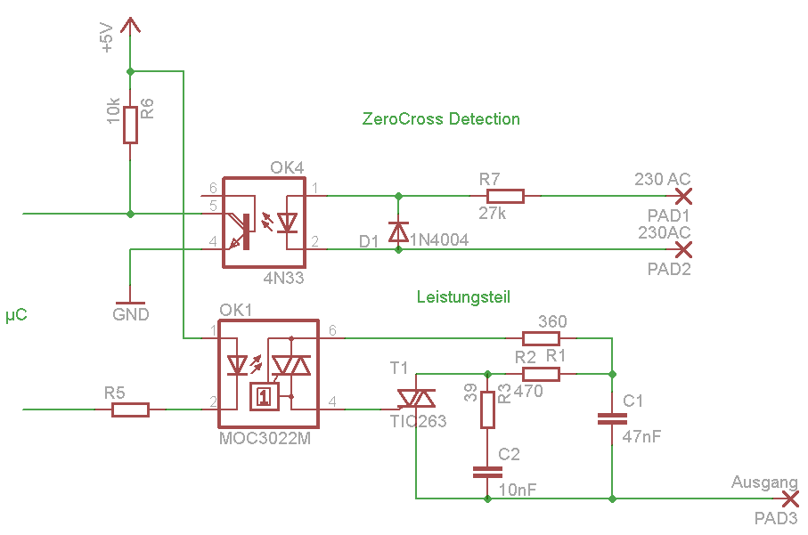

nimm doch gleich einen MOC mit Zerocrossing (MOC3043) eingebaut, dann kannst du dir den zweiten Optokoppler sparen.

Hallo, ich habe auch schon mal unter so einem Ding gestanden. Liegt da die Heizwedel direkt im Wasser? Wie geht das ohne einen Schlag zu bekommen?
@micha: Schmeiß das Ding weg und laß dir einen richtigen Durchlauferhitzer installieren. Mit FI und vorschriftsmäßiger Schutzerdung. Zudem brennen die Dinger wohl auch gerne mal ab: http://www.dr1.com/forums/living/81032-shower-head-heater-disaster-yikexxxx.html Bei 8 Euronen sind Zweifel an der Lebenserwartung des Druckschalters angebracht. Zudem, wenn die Heizwendeln wirklich direkt im Wasser liegen und man nur deshalb keine gewischt bekommt, weil die Phasen 180° versetzt sind, kann man sich ausrechnen, was passiert, wenn mal eine Phase fehlt, weil die Sicherung raus oder in der Zuleitung eine Ader durch ist. Rückrufe gab es auch: http://www.cpsc.gov/cpscpub/prerel/prhtml02/02155.html Und ja, bei diesem Teil lagen die unisolierten Heizwendeln im Wasser. Rückrufgrund war aber die mangelhafte Erdung. Solltest du allerdings darauf bestehen, dieses Teil weiter zu betreiben, dann wäre eine Impulspaketsteuerung die beste Lösung, jede Phase bekommt einen Triac mit einem MOC3043 mit Nulldurchgangserkennung und das war es auf der Leistungsseite. Die Regelung selbst kann dann komplett mit Niederspannung betrieben werden und mit den Phasen muß auch nichts synchronisiert werden, was den Aufbau deutlich vereinfacht. Wegen der Art des Aufbaus dieser Duschköpfe muß aber sichergestellt werden, daß beide Phasen im Gleichtakt geschaltet werden, beim Phasenanschnitt ist das nicht 100% sichergestellt. Gruß Jadeclaw.
Jadeclaw Dinosaur schrieb: > angebracht. Zudem, wenn die Heizwendeln wirklich direkt im Wasser liegen > und man nur deshalb keine gewischt bekommt, weil die Phasen 180° > versetzt sind... Eigentlich liegt es eher an der begrenzten Leitfähigkeit von Leitungswasser. So hoch ist die nämlich auch nicht. Man kann auch hierzulande Durchlauferhitzer kaufen, bei denen direkt Netzspannung im Wasser ist. Das nennt sich Blankdraht-Durchlauferhitzer und wird als hochwertiger angesehen als die alten mit dem isolierten Heizrohr. Die Blankdrahtgeräte verkalken nicht so (weil der Kalk am Heizdraht sofort abgesprengt wird). Und die Heizung spricht wesentlich flinker an, was für elektronisch geregelte Erhitzer sehr gut ist. Konstruktiv gibt es bei solchen Geräten natürlich einen gewissen Abstand von den Heizdrähten und den metallenen, geerdeten Armaturen. Im Datenblatt solcher Durchlauferhitzer steht dann auch eine maximal zulässige Leitfähigkeit des Leitungswassers.

Guten Abend miteinander, nach ein bisschen Google hab ich herausgefunden, dass es hier bundesweit alles gibt was die Stromversorger so bieten können: einphasig, zweiphasig, dreiphasig und das in 120° und 180° und 110, 127, 220 Volt. Der für mcih komplizierteste Fall wären die 120° Phasenverschiebung ohne Null. Wenn ich jetzt so einen Moc3043 nehme, davon 2 Stück mit Triac in die beiden Zuleitungen. Muss ich dann bis erreichen des oberen Temp-Punktes einfach den MOC angetseuert lassen ? und der µC weiss gar nichts von den Nulldurchgängen ? Wenn ich die Beiden jeweils in deren Nulldurchgang schalte, wohin fliesst der Strom ab, während der andere aus ist - hat ja kein Nullleiter. Wer bringt Licht ins Dunkel ? Vieln Dank Micha
micha schrieb: > Wenn ich die Beiden jeweils in deren Nulldurchgang schalte, wohin > fliesst der Strom ab, während der andere aus ist - hat ja kein > Nullleiter. Über die Erdung (Schutzleiter und Wasser-Rohr). > und der µC weiss gar nichts von den Nulldurchgängen ? Die Nulldurchgänge kann der über Optokoppler mitbekommen. Ich habe das (für einen Phasenanschnittregler) mal so gemacht: Die Netzspannung über 4 1N4007 gleichgerichtet und an diesen Gleichrichter über einen 100kOhm-Vorwiderstand die LED des Optokopplers angeschlossen. Der Fototransistor sperrt dann in den Nulldurchgängen immer für einen kurzen Moment.
