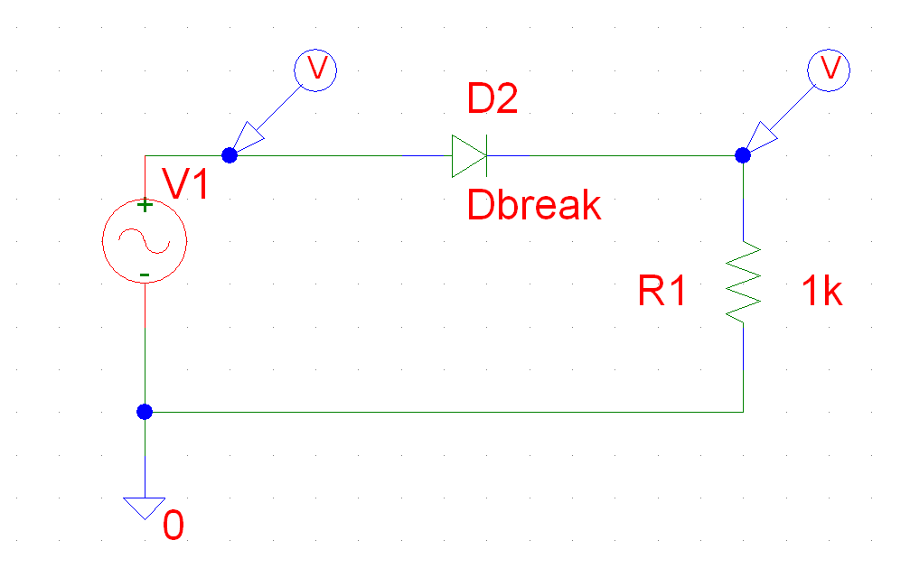

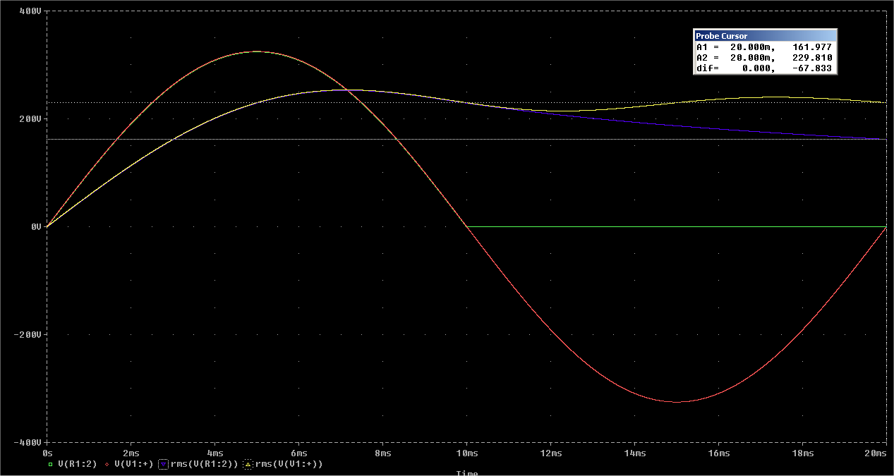

von Falk B. (falk)
@  Anja (Gast)
>Wenn nur eine Halbwelle im Spiel ist hat man (bei ohmscher Last) die
>halbe LEISTUNG.
>Um daraus die effektive Spannung zu rechnen kommt man auf Faktor 0,71.
Hmm, stimmt. PSpice sagt das auch ;-)
MFG
Falk
