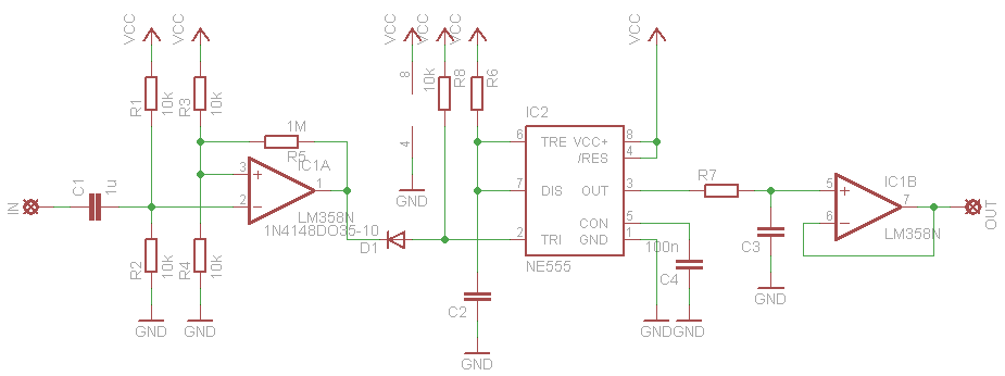

ich bin auf der suche nach einem Frequenz spannungswandler. Der soll
ganz einfach eine Audiosgnal auf 0-12V zerlegen. Nur habe ich keine idee
wie ich das machen kann.
Ich hatte mir überlegt aus der Frequenz vlt. eine PWM zu machen und die
per Dicken Elko zu glätten. aber keine ahnung wie ich die PWM erzeuge.
Vlt. habt ihr ja auch eine Bessere Idee. Möglichst einfach mit kleinen
einfachen bauteilen. Wenn es sowas in einem baustein gibt wär das noch
besser.

Eine einfache Idee wäre: Dein Eingangssignal per Schmitt-Trigger zu
einem Rechtecksignal umformen, daraus über ein Monoflop Impulse
definierter Länge erzeugen. Das entstehende Signal glättest du dann mit
einem Tiefpass. Ist die Frequenz niedrig, hast du eine niedrige
Ausgangsspannung, bei hoher Frequenz eine hohe.

Das kommt auf dein Signal an. Es muss nur dein Eingangssignal richtig
erkannt werden. Siehe Schmitt-Trigger.
Du schreibst, du hättest ein Audiosignal. Ich würde da dein Eingang des
Schmitt-Triggers über einen hochohmigen Spannungsteiler auf Vcc/2 legen
und das Eingangssignal kapazitiv einkoppeln. Die Hysterese hängt dann
davon ab, wie groß die Amplitude deines Signals ist.

Im Anhang eine simple Beispielschaltung. Ich gehe nicht davon aus, dass
du hohe Ansprüche an das Ganze stellst ;)
Zur Dimensionierung:
C1/R1/R2 musst du abhängig von der minimalen Frequenz dimensionieren
(Tiefpasswirkung). R1 und R2 sollten gleich sein.
R3/R4/R5 bestimmen die Hysterese. Mit den angegebenen Werten ist sie
rel. klein. R3 und R4 sollten gleich sein.
R6 und C2 bestimmen die Impulsdauer des Monoflops. Die Werte sollten so
gewählt werden, dass bei der höchstmöglichen Frequenz der Ausgang des
NE555 fast die ganze Zeit High ist. Siehe
http://www.elektronik-kompendium.de/sites/slt/0310121.htm
R7 und C3 bilden den Tiefpass, der das Signal glättet. Wenn nötig,
kannst du hier auch einen Tiefpass höherer Ordnung vorsehen.
grüssse
w.

Die Schaltung wird so nicht funktionieren. Wenn Du mit dem Rechecksignal
direkt auf den Triggereingang gehst, kannst Du die halbe Maximalspannung
nicht unterschreiten. Die Schaltung kann also erst ab der halben
Maximalfrequenz eine korrekte Ausgangsspannung liefern. Abhilfe schafft
z.B. ein RC-Hochpass vor dem Triggereingang des 555. Laut
Wahrheitstabelle des 555 erzwingt ein Low-Signal auf dem Trigger-Eingang
ein High-Signal auf dem Ausgang. Für einen großen Messbereich muß der
Triggerimpuls sehr kurz gegenüber der längsten zu messenden
Periodendauer sein.
Alternativ kann man natürlich gleich ein flankengetriggertes Monoflop,
wie z.B. den CD4538 (2-fach) nehmen.
Jörg
