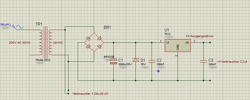

von Rxcet (Gast)
Hab ma spontan was gezeichnet ich hoffe es hilft dir weiter.
Anstatt 7812 kannst du auch LM2575 switching regulator benutzen (noch
besser).
MFG
Cetinkaya
von Jobst M. (jobstens-de)
> besser).
> MFG
> Cetinkaya
Und dabei geht spontan auch gleich mal D1 in Rauch auf. C1 auch. Der ist
mit 35V etwas sehr knapp bemessen. Der 7812 hat auch nur noch 2V bis zum
Halbleiterhimmel. Eine kurze Spannungsspitze ...
Grundsätzlich passt die Schaltung schon. nur D1 sollte raus fliegen und
Der Trafo 18V anstatt 24V haben. C1 besser in 50V.
Schaltregler ist vorzuziehen, aber auch teurer. Dann ändert sich die
Schaltung auch nochmal ...
Jobst
von Rxcet .. (rxcet)
C1 viellecht nicht muss mal ausprobieren.
24*1,4=33,5
Und dioden fallen ja auch 0,7Volt ab.(Glückssache) Es wäre aber
natürlich besse C1 50 V zu nehmen.
Und für d1 hast du recht hab großes fehler gemacht
besser er nimmt einen switching regulator
http://www.national.com/ds/LM/LM1575.pdf

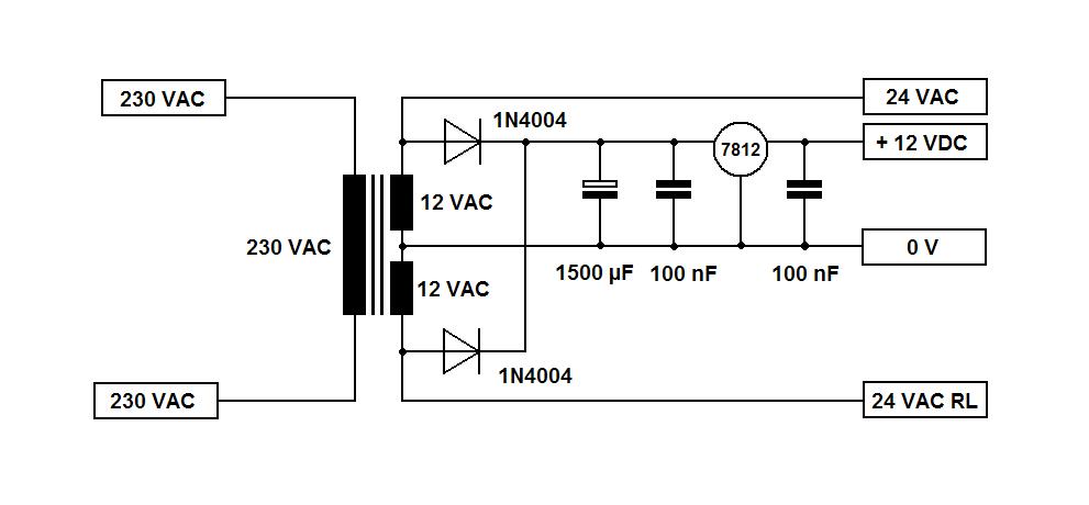

Ich hab auch noch diesen Vorschlag bekommen:
Was ist zu tun?
Kauf dir einen gleich großen Trafo mit 2x*12 V*,
hängt den 24 VAC-Verbraucher an die in Serie geschalteten Wicklungen
und mach dir die Gleichspannung mit einer
Mittelwertgleichrichterschaltung
mit einem ordentlichen Ladeelko - nicht lumpen!
Jetzt reicht der Trafo (15,24 Watt, nimm aber KEINEN kleineren!)
und der 7812 (Lowdrop!) verbrät nur mehr 1,9 Watt
- kein Problem mehr mit einem Kühlflügerl!
(Der ist übrigends KEIN SpannungsTEILER, sondern ein SpannungsREGLER.)
weiß nur noch nicht genau wie das dann ausschaut.
Thomas

von MaWin (Gast)
Der 7812 ist kein lowdrop Regler, aebr selbst wenn man
an seiner Stelle einen nimmt, wie LT1086-12, klaptt
das mit einem 12V~ Trafo nicht.
Die nötige Rechnung zu Netzteilen findet sich in
http://www.dse-faq.elektronik-kompendium.de/dse-faq.htm#F.9
(12*0.9*1.414-2)*0.9 ist schon ohne den drop des Low Drop
kleiner als 12
Ein 18V Trafo passt gut zu einem uA/LM/TS7812.
(im vorigen post schrieb ich TS7824 ,
verwirrt wegen deiner 24V, meinte).
Die Schaltung von Rxcet tut's im Prinzip, nur D1 muss weg.
von Der N. (epsen81)
Das hat mir jetzt der Verfasser des Textes noch geschickt...
Aber danke MaWin, schonmal eine Schaltung die klappen sollte :)
Am anfang wollte ich dir die zeichnung mit 2x12V sekundärwicklung
zeichnen, aber im isis hatte ich trafo nicht gefunden.dann kam ich auf
z-diode (bin ich blöd eyy)
so wie das gezeichnet ist passt? wieviel V liegt dann am Spannungregler
an?
Trafo würd ich jenen nehmen
http://www.pollin.de/shop/dt/MzgzOTk2OTk-/Stromversorgung/Transformatoren/Netz_Printtransformatoren/Printtrafo_CHK_13855.html
von Rxcet (Gast)
So passt die schaltung und du hast am Ausgang ungefähr 17-18 Volt DC.
Die trafo was du gefunden hast passt nicht du musst schon ein trafo
aussuchen, die min. 30 VA hat.

Der der die Schaltung gezeichnet hat hat mir folgendes geschrieben:
Du brauchst in der von dir angestrebten Schaltung mindestens
24 V * 350mA +
35 V * 150ma +
35 V * 150ma +
35 V * 80ma = 21,7 Watt
Das ist nicht nur eine Milchmädchenrechnung,
sondern auch mehr als die Trafonennleistung
und der arme 7812 muss fast 9 Watt verbraten!
Was ist zu tun?
Kauf dir einen gleich großen Trafo mit 2x12 V,
und der 7812 verbrät nur mehr 1,9 Watt
Ist das nicht richtig?
Thomas
