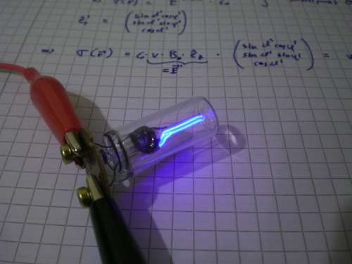

Hallo Leute,
habe vor kurzem von einem guten Freund ein paar
Leuchtstofflampen-Starter geschenkt bekommen. Direkt mal an mein
Hochspannungsnetzteil (keine Sorge, geht bis 300V bei maximal 10mA)
angeschlossen und hochgeregelt, bei ca. 185V @ 2mA war Zündung, ein
schönes lilafarbenes Leuchten, siehe Anhang.
Jetzt habe ich noch ein paar Fragen.
1) Ich habe mit DC angesteuert, wenn ich AC verwende leuchten ja beide
Elektroden. Aber wie geht das sicher? Reicht ein normales Relais zum
Schalten, oder ein Triac, kombiniert mit einem
Strombegrenzungswiderstand, sagen wir R = U_diff/I = (325V - 180V) / 2mA
= ca. 20kOhm? Wollte nämlich ein kleines Lauflicht aus den Dingern
bauen.
2) Was für ein Gas ist in denen drin? Argon?

Deine Starter dürfen aber nicht warm werden. Schau dir mal die Animation
an:
http://de.wikipedia.org/wiki/Leuchtstofflampe#Starter
von Jens (Gast)
Hab ich gerade nicht zur Hand.. Aber was soll mir das sagen?
von Jens (Gast)
@ich: Ja, merke gerade dass die ein bisschen warm werden. Also lieber
1mA.

@all: Kann ich die Dinger mit 230V~ aus dem Netz, nem 22k Vorwiderstand
und einem Triac betreiben? Oder fliegt mir da was um die Ohren?

Der Haltestrom vieler Triacs liegt bei mehr als 10 mA - siehe
entsprechende Datenblätter. Das sollte mit einem Triac also nur per
Zufall funktionieren.

@all: Wie steuere ich die Dinger denn nun vernünftig an? Mit einem TRIAC
scheint es ja nicht zu gehen. Meine Idee wäre sonst noch ein einfaches
Reed-Relais gewesen.
Jens

bei 2mA würde ich ja fast zu einem mini-brückengleichrichter für
netzspannung (alternativ 4 1N4007) und einem transistor greifen.
verlustleistung ist da ja sowieso nicht relevant. der transistor muß
natürlich die netzspannung sperren können und kann bei bedarf auch über
einen optokoppler aufgesteuert werden. der basisstrom für 2mA am
kollektor dürfte ziemlich klein ausfallen.

von Ben _. (burning_silicon)
deswegen ja der gleichrichter. vor dem gleichrichter gibts wechselstrom
für deine "anzeigeröhren", dahinter gleichspannung für den transistor.
der trick dabei ist, daß du mit dem transistor den gleichrichter
"kurzschließt" um so einen stromfluß auf der wechselspannungsseite zu
erzeugen.
na
aufmalen kann ichs leider nicht, aber evtl. erklären.
stell dir einfach mal einen gleichrichter vor. wenn an seinem "ausgang"
(DC) kein strom fließt, fließt an seinem "eingang" (AC) auch kein strom.
wenn ich seinen "ausgang" kurzschließe hab ich am "eingang" ebenfalls
einen kurzschluß (die flußspannung der dioden mal vernachlässigt).
diesen kurzschluß kann ich mit einem stück draht oder mit einem normalen
netzspannungs-geeigneten transistor herstellen.
und wer sagt jetzt, daß ich meine last auf der DC-seite einschleifen muß
wie bei einer normalen schaltung? ich kann sie genauso gut in die
AC-seite vor den gleichrichter packen, quasi in seine zuleitung. dort
fließt dann weiterhin wechselstrom während nach dem gleichrichter (durch
den schaltenden transistor) gleichstrom fließt.
einziges problem ist, daß der transistor etwas tricky anzusteuern ist
weil er halt zwischen den dioden ohne vernünftige masse liegt. seine
ansteuerschaltung darf im aus-zustand auch keinen ruhestrom über den
gleichrichter ziehen, sonst führt dieser zu einem glimmen deiner
anzeige.
sowas wurde in alten dimmern oder drehzahlreglern für kollektormotoren
(phasenanschnittsteuerung) oft gemacht wenn kein dicker triac genutzt
werden sollte. der trick mit dem gleichrichter erlaubte dort die
verwendung eines thyristors, allerdings fließen da mehr als 2mA und
demzufolge entsteht eine höhere verlustleistung.
