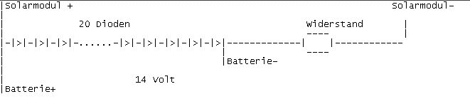

Bastel schon seit einiger Zeit an einem Solarladeregler für einen 60 Ah
Bleiakku der in meiner Garage steht für Garten LED Beleutung
Hatte schon einen PB137, hat leider 100 mA verbraten obwohl alles lt
Datenblatt.
Dann hab ich Powerz-diode als Shuntregler da bricht mir die Spannung auf
2 Volt weg (der Spannungsteiler friesst anscheinend zuviel)
Jetzt hängt der Akku direkt am Modul und siehe da er wird geladen...
Sind in einer Stunde schon 0,05 Volt !!!!!! (keine Sonne)
Jetzt könnt ich noch 3 x 4,7 Z-Diode in Serie aber 45 Watt...ne
20 Dioden in serie siehe Bild ???
Kann das überhaupt funkionieren, hab das mal wo gelesen...
von Ben _. (burning_silicon)
wozu??
ein solarmodul erzeugt seinen maximalen strom beim kurzschluß der
klemmen, bis zur MPP-spannung sinkt dieser strom auch nur geringfügig ab
um dann oberhalb der MPP-spannung stark abzunehmen.
sprich wenn du einen 12V akku an einem modul mit sagen wir 34V
MPP-spannung betreiben willst ohne den überschuß zu verheizen kommst du
um einen schaltregler (transformatorisch oder step-down) nicht drumrum.
ansonsten reicht eine einzige diode als rückflußsperre (sonst fließt bei
dunkelheit unter umständen strom vom akku in das solarmodul) und den
widerstand kannst du dir auch sparen - das solarmodul begrenzt den
strom.

geht es dir um den ladevorgang selber oder um das abschalten wenn der
akku voll ist? falls letzteres - einen shuntregler schließt man PARALLEL
zum akku an und nicht in reihe!! so wie du das gezeichnet hast kann das
nicht funktionieren.
zweitens geht das viel einfacher, so machen es auch kommerzielle regler.
die haben eine diode zum akku und schließen bei vollem akku einfach
periodisch das solarmodul (natürlich vor der diode zum akku, sonst
knallts) kurz. im grunde ein ausreichend dicker FET mit einem komparatur
und leichter schalthysterese.
von Schrauber (Gast)
Solarmodul und Batterie am selben + also parallel
Diode vom Modul ist drin, Sicherung zur Batterie auch
Solarmodul 65 Volt Leerlauf 45 mpp
Hab im Sommer schon ein 45 Ah auf 15 Volt aufgekocht nur mit Diode
Die Regelelektronik von der du sprichst braucht ca 5-50mA hatte ich
schon
Und die meisten Regler arbeiten nur bis 40 Volt
Das soll nur die Winterregelung werden
Bei Sonnenmangel sind die paar mA viel
Schaltregler werd ich dann im Sommer bauen.
Ich will nur alles über 14 Volt verkochen ohne (0) Standby
12V akku ohne schaltregler an 45V MPP modul aufladen ist ja mal
obermüll. ist doch kein wunder wenn da kein strom rauskommt wenn du 30V
ungenutzt läßt - das sind 2/3 der modulkapazität.
dein freund für sowas ist der TA431, das ist eine einstellbare Z-diode,
die bei bedarf z.b. einen FET aufsteuern kann um überschüssiges zu
verheizen. die diode in reihe zum akku würde ich aber lassen (deren
spannungsabfall macht den kohl bei deiner modulauslegung sowieso nicht
fett, selbst dann nicht wenn 10V über ihr abfallen würden) und ein
shuntregler gehört parallel zum solarmodul angeschlossen, nicht in
reihe!

Mein Gedankengang:
20 x 0,7 Volt an Dioden parallel zum Akku und den Rest mit Widerstand
vernichten (15 Ohm)

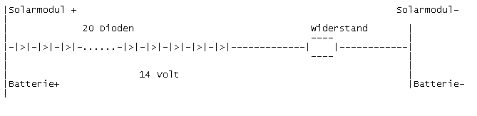

Nun haben wir lange genug an der eigentlichen Frage vorbeigeschrieben,
meint ihr nicht ?
Kann das überhaupt funkionieren:
vernichten (15 Ohm)

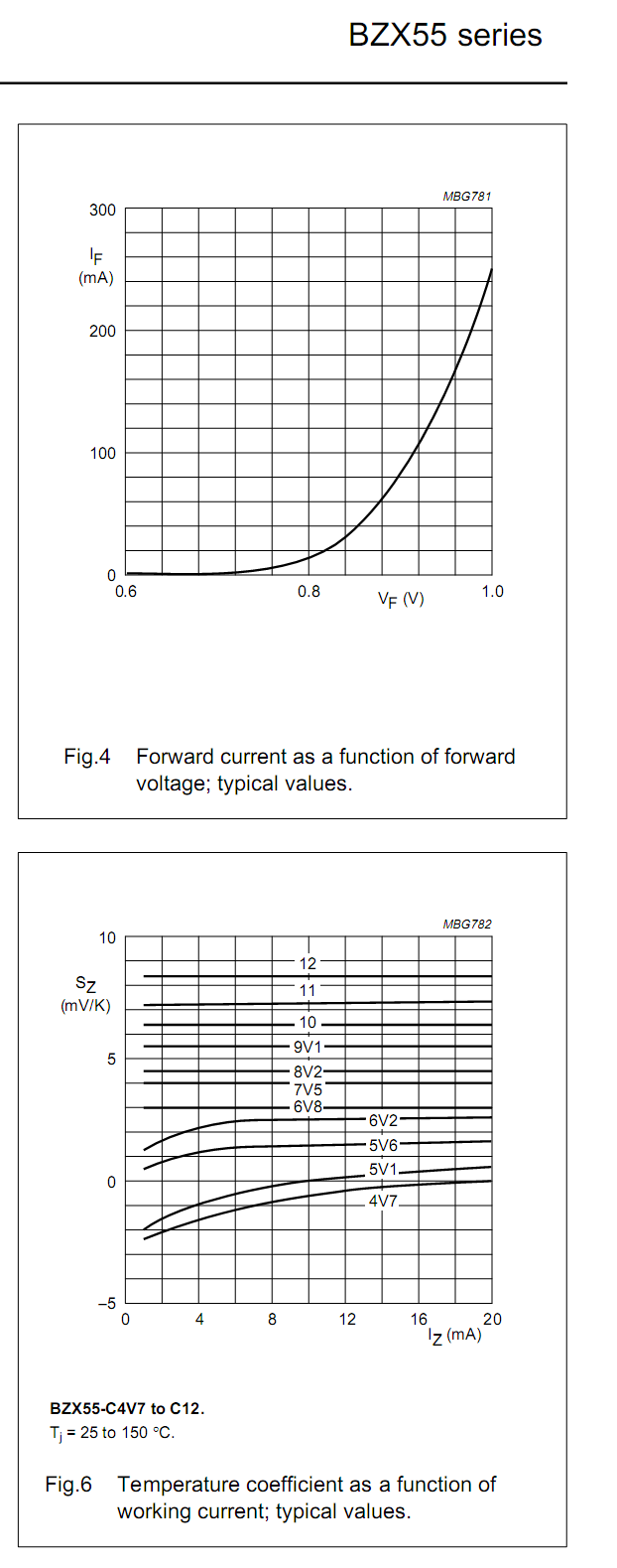

> Rest mit Widerstand vernichten (15 Ohm)
Nein, weil die Kennlinie der Dioden nicht steil genug ist.
DAS ist ja mal eine Ansage.
Kannste das erklähren
von mhh (Gast)
Da hast Du gleich Uf in Durchlassrichtung, was auch bei einer normalen
Diode so ist, im Vergleich zur Z-Spannung in Abhängigkeit zum Strom.
Ich will auch gleich Uf 0,7 volt x 20 = 14 Volt
von mhh (Gast)
Taschenrechner kaputt? Im Windows gibt es auch einen.  :)

Die knallen sich dann den Kopf mit Crack zu.
Dein Akku wird leer. Die Dioden entladen auch wenn der Akku
nicht ganz voll ist. Schau halt EIN MAL in deinem Leben in
ein Datenblatt einer Diode. Das erspart viel Rumphantasiererei.
> Dann währ das einfacher: 3 x 4,7 5 Watt Z-Diode in Serie
Du hast offenbar noch nie in ein Datenblatt éiner Z-Diode geguckt,
welchen Schwankungen die Zenerspannung unterliegt.
Die Sonne scheint wieder, ich habe gelesen.
Normalerweise löte ich nichts ein was mehr als 3 Füsse hat :-) aber ich
denke ihr habt recht.
Kann ich die Zenerspannung als Referenz für einen LM358 benutzten oder
schwankt die dann immernoch zu stark (durch Raumtemperatur Garage).
Kann ich die Spannung von einem 7815 mit 2 Dioden auf 13,6 Volt
runtersetzen als Referenz. Muss der 7815 belastet werden (zB 100k)
Beim Stepdown habe ich die Sorge das die Eingangspannung zusammenbricht,
die sind ja nicht dazu da die Eingangsspannung sondern die
Ausgangsspannung zu stabilisieren...
Vielleicht ein 555 als PWM Generator der erst bei 40 Volt an Elkos (vor
Spannungsteiler) schaltet mit Drossel und Fet....Oh Mann
Der MPPT Regler kostet 120 Euro da kann ich das Modul auch Kübeln
es gibt auch spannungsreferenzen mit drei beinchen, die sind besser als
'ne z-diode.
hast du inzwischen festgelegt ob du dir nun wirklich helfen lassen
willst und was du genau möchtest? nur ums dir nochmal klarzumachen...
1. ich hab keine lust meine zeit mit erklärungen zu verschwenden die
dann ignoriert werden
2. akkuladung eines 12V akkus im MPP eines jeden solarmoduls (egal ob 17
oder 34V MPP spannung) ist weiterhin nur mit einem schaltregler möglich
3. die für dich beste lösung ohne MPP tracker ist weiterhin eine
akkuladung über eine einfache diode und bei vollem akku ein
kurzschließen des solarmoduls VOR dieser diode. das ist nicht schwer zu
bauen, das solarmodul bringt den größtmöglichen strom (ohne MPPT) und
kommerzielle anbieter machen es genauso.
