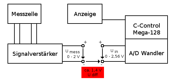

Hallo Forum,
wir tüfteln hier an einem kleinen Problem. Wie man aus der Zeichnung
sehen kann, wollen wir das Ausgangssignal Umess mit einen A/D-Wandler
auf einer C-Control Mega 128 auslesen. U mess liefert ein sauberes DC
Signal. Sobald wir es an den A/D-Wandler (Port F.0 und GND) anschliessen
bricht das Signal ein.
Nun haben wir ordentlich rumgemessen und festgestellt, dass es zwischen
den Massen eine U diff von ca. 1,4 V gibt. Das sollte erklären warum U
mess einbricht. Was uns nicht klar ist ... wie können wir das
kompensieren?
Das scheint uns ein Standardproblem zu sein, aber gefunden haben wir
bisher keine Lösung. Feuen uns über jeden Hinweis.
Viele Grüße,
die ratlosen Ratsuchenden
von Mike S. (drseltsam)
Entweder verbindet ihr die Massen anständig und geht dem Grund der
Massedifferenz auf den Grund (ist minus vom Sensor evetuell absichtlich
2 Diodenspannungen über Gnd um Spielraum gegen 0 zu bekommen?). Oder
aber, Ihr nehmt einen Differenzverstärker vorm ADC (AD620 etc.) bzw.
messt sowohl die Gnd Spannung als auch die Messspanunnung, für den Fall,
dass die Systeme bereits eine gemeinsame echte Masse haben und die 1,4 V
absichtlich da sind, um zu verhindern, dass kleine/negative Werte nicht
mehr ausgegeben werden können.
Schaltplan bzw. Beschreibung wie beide Teile mit Strom versorgt werden
wäre aber hilfreich.

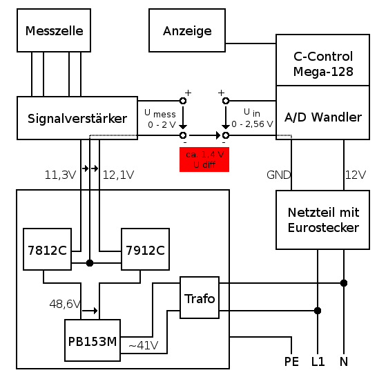

Wir haben uns die Stromversorgung des Messverstärkers (MV) nochmal näher
angeschaut (siehe Bild). Minus des Messsignals ist identisch mit dem
Nullpotential des MV. Wir haben GND MV auch zu GND von anderen
Gerätschaften gemessen, das Offset bleibt dasselbe. genauso das
Einbrechen von Umess von 2,0 auf ca. 0,3-0,4 V, sobald wir eine
gemeinsame Masseverbindung herstellen.
Könnte das Problem schon bei der DC-Erzeugung liegen? 48,6 V (+1,4V?)
hinter dem PB153M sehen ja auch wieder irgendwie verdächtig aus.
Könnte man das Nullpotential MV nicht auch über den 7812 und 7912 neu
einregeln?
Wir hatten vor ein paar Wochen schonmal mit diesem, wie wir meinen,
identischen Aufbau experimentiert. Da hat alles so funktioniert ...
grmpf

von Kai Klaas (Gast)
Warum geht ihr mit fast 50V auf zwei 12V-Regler?? Der 7812 scheint ja
schon herunterzuregeln, die 11,3V sind jedenfalls nicht normal!
Auch die gemessenen 1,4V sind ohne Aussagekraft, wenn ihr nicht
dazuschreibt, wie ihr das gemessen habt. Ist das eine Gleichspannung
oder Wechselspannung? Ist das beispielsweise mit einem hochohmigen DVM
im AC-Bereich gemessen, könnt ihr noch viel größere Spannungen messen,
ohne daß das letztlich ein Problem darstellt. Also, hängt mal einen
niederohmigen Widerstand zwischen die beiden Massen und meßt dann den
Spannungsabfall über diesem Widerstand.
Es könnte eine Verkopplung mit der Erde sein. Ihr schreibt ja, daß das
eine ISA-Karte in einem alten PC ist. Also schaut mal, ob ihr mehr als
eine Erdverbindung in eurem Aufbau habt.
Kai Klaas
Also, mit der Spannungsversorgung ist definitiv etwas faul, wenn da nur
11,3V am Ausgang ankommt.
Wie wollt ihr eigentlich mit einem Trafo ohne Mittelanzapfung ein
stabile bipolare Spannungsversorgung erzeugen?? Da driftet euch doch die
0V sonstwohin!
Kai Klaas
von DieRatsuchenden (Gast)
Vielen Dank für Eure Tipps. Wir haben das Problem gelöst ...
Die Signaladern im Stecker der Messzelle waren verkehrt herum angelötet.
Damit hatten wir ein Signal mit negativer Spannung. Der ADC der
C-Control hat darauf ein wenig unerwartet reagiert und wir haben Müll
gemessen.
