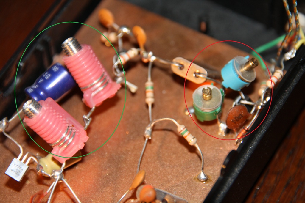

ich habe eine Frage dir mich schön länger beschäftigt und da mir hier
immer gut geholfen wurde, wende ich mich wieder an Euch:
Ich habe ein Gerät, welches ich gerne auf eine vernünftige Platine
bringen würde, nur sind dort zwei Arten von Bauteilen, die ich nicht
richtig zuordnen kann und auch keine Ahnung habe wo ich diese kaufen
könnte. AUf dem Bild ist die Platine zu sehen. In dem grünen Kreis
vermute ich zwei justierbare Spulen und in dem roten zwei justierbare
Plattenkondensatieren.
Kann mir jemand sagen, wo ich so etwas herbekommen könnte?
Ausbauen muss ich die Teile ja sowieso um deren Werte zu bestimmen, wäre
aber schön, wenn ich schon wüsste worum es hier geht, besten dank
von Oldmex (Gast)
Das sind Dreh - Kondensatoren, Drekos....
wahrscheinlich 5 - 25 pF....

Lars Schröder schrieb:
> und in dem roten zwei justierbare Plattenkondensatieren.
Stichwort hierzu: Trimmkondensator

Das Gerät ist ein POCSAG-Sender
von Michael U. (amiga)
spess53 meinte auch eher, ob es hinterher auf einer Leiterplatte noch
funktioniert...
Quarzoszillator mit Ziehtrimmer, sieht so aus, als ob mit der Diode
rechts moduliert wird bzw. die Frequenz umgetastet wird. Habe bisher mit
POCSAG nichts zutun gehabt.
das mit dem genau Messen kannst Du Dir sparen...
POCSAQ macht FSK, wie ich gerade mal schnell nachgelesen habe.
Mit den beiden Trimmern müssen also per brauchbarem Frequenzzähler in
der fertigen Schaltung Mark und Space Frequenz eingestellt werden.
Da sind ganz praktisch die Schaltungskapazitäten des Aufbaus dann passen
berücksichtigt. Die sind bei jedem Aufbau logischerweise anders.
Massefläche: ja, Handempfindlichkeit, Frequenzstabilität,
Schwingverhalten usw. spielt da eben mit rein. Man sollte also mit HF im
UKW-Bereich und höher schon was gemacht haben.
Andererseits bau es auf und laß das Original wie es ist (wörtlich!).
Die nötigen Frequenzen für Dein Signal mußt Du Dir sowieso irgendwo
erlesen und der Rest ist dann sicher schon im Netz zu finden.

von Korax K. (korax)
A. K. schrieb im Beitrag #1978594:
> Die beiden links sehen eher nach
> trimmbaren Spulen aus.
das sind Spulen. Sehen aus wie UKW-Bereich. Die haben nur ein paar
Windungen. Durch die Eintauchtiefe des Ferritkerns wird die Induktivität
eingestellt werden.
