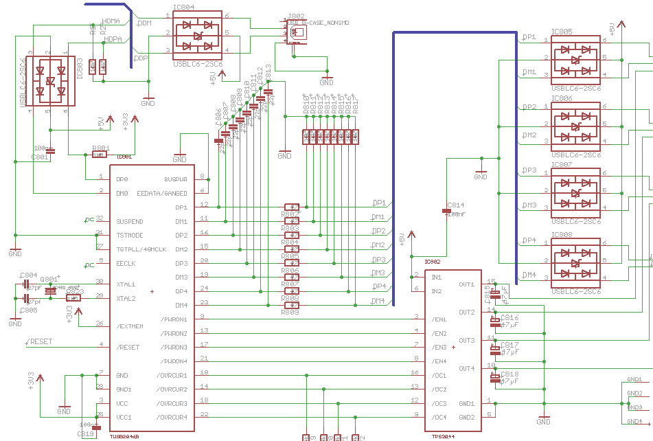

Hallo zusammen - in einem Projekt habe ich einen USB Hub gebaut - um
mehr USB Ports zur Verfügung zu haben ...
Nach den Spezifikationen habe ich jeweils die TVS ESD Schutz von ST -
USBLC6 mit eindesigned ...
jetzt das Problem ... löte ich die Schaltung komplett mit den USBLC6
dann funktioniert - nix ... überbrücke ich die LC6 komplett dann
funktioniert alles tadellos ...
hat jemand eine Idee weshalb ? oder eine bessere ( bzw günstigere)
Alternative um die USB Ports ESD zu schützen ? leider habe ich in
direktem Umfeld eine ziemliche "Dreckschleuder" weswegen ich das ganze
nicht so ungeschützt betreiben möchte.
Dankeschonmal und Gruß
Thorsten
von Hannes S. (Gast)
Der USBLC6 verursacht eine kleine zusätzliche kapazitive Belastung der
Datenleitungen. (sind normalerweise einige wenige pF, Wert hab ich nicht
greifbar, siehe Datenblatt)
Wenn die kapazitive Last eh schon sehr hoch ist, dann könnte das der
Grund für die Probleme sein. Und hier sehe ich bei Dir einige 22p Cs auf
den Leitungen. Sind die nur auf verdacht drin oder wg. Impedanzanpassung
ermittelt worden?
BTW: Ist die Schaltung für Full oder High-Speed gedacht? High Speed ist
nämlich schon sehr sensibel...
von Thorsten S. (trantor)
Hallo Hannes , also die 22pf sind einer beispielschaltung entnommen und
mal auf Verdacht drin .. .hatte aber da auch schon dran gedacht - ändert
aber rein gar nichts wenn man sie herauslässt ...
Die Schaltung muss nur Fullspeed abkönnen - / Maus/Tastatur/USB Stick
Ich seh den Wald mal wieder vor lauter Bäumen nicht ...
Ich fürchte, ich kann Dir nun auch nicht mehr sagen, als dass ich den
USBLC6 schonmal problemlos eingesetzt habe. Zuletzt habe ich mal den
SN65240 verwendet (wg. Verfügbarkeit) - der ist allerdings wirklich nur
Full Speed tauglich, da schon einige mehr pF und daher eher die
schlechtere Wahl.
von wt (Gast)
Hänge die USBLC6 an 3,3V statt 5V
Pin 5 heisst nicht umsonst VBUS, die 5V dürfen (und sollen) da schon
dran.
Als einzige Fehlermöglichkeit fällt mir (neben verkehrtrum einlöten)
eigentlich nur ein, dass Du versehentlich einen USBLC6-4 anstatt -2
bestellt hast...

von Trantor (Gast)
also ich hab die Schaltung umgebaut und die 4sc6 eindesigned - mit denen
funktioniert es tadellos
