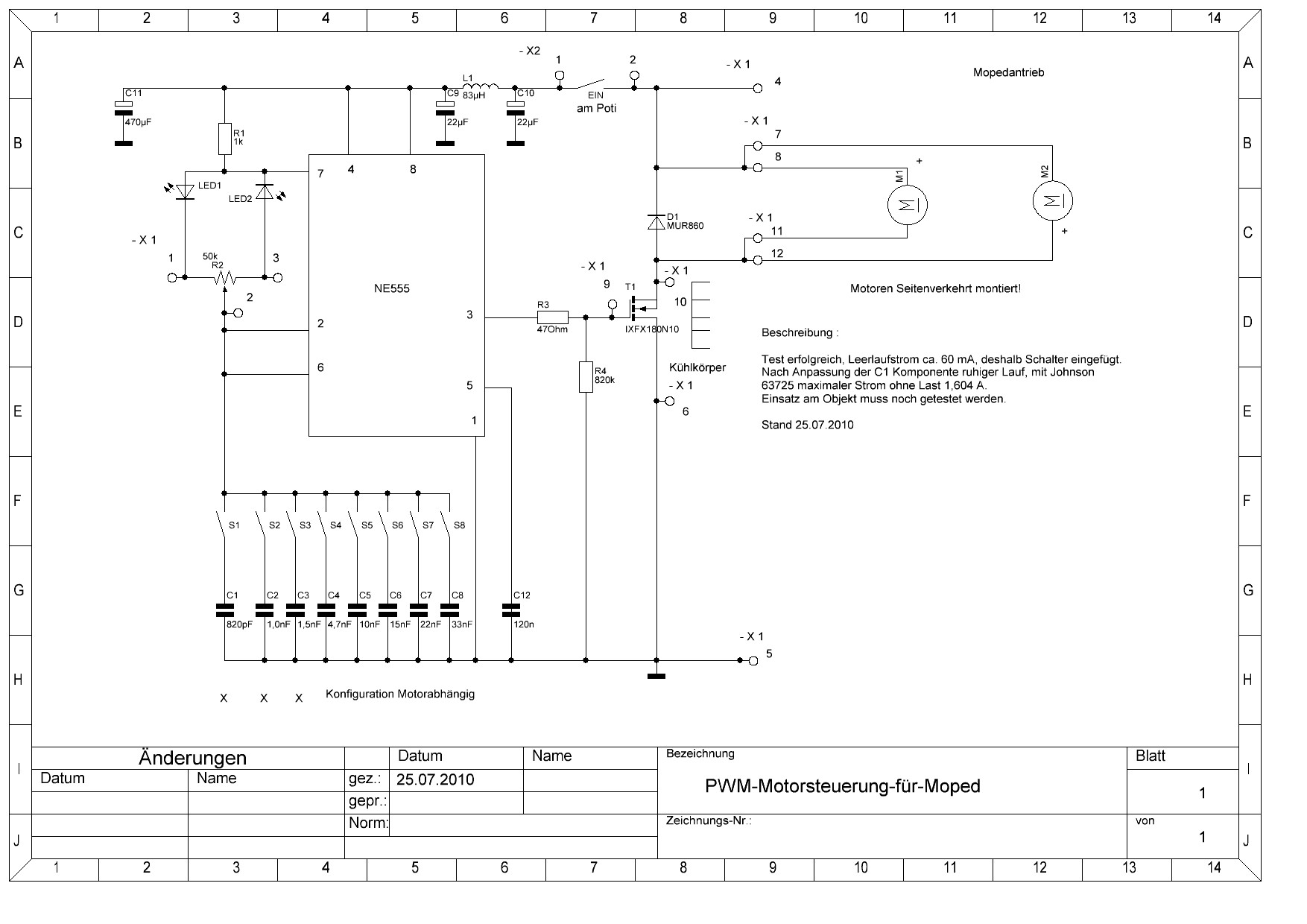

hier ein Beispiel wie das aussehen kann. Wenn die Diode am Motor gegen
eine dickere ( 1000 V 30 A ) getauscht wird und ein zweiter Fet parallel
dazu geschaltet wird, ist erheblich mehr Leistung drin.
Wir hatten eine Kindereisenbahn mit 2 x 350 W Motoren an einem Sitop 40
ausgerüstet. Mit Sitop netterweise auch Kurzschlußfest.
Immerhin Lok und 6 Wagen, Test mit 2 Kästen Bier und 2 Erwachsenen.
Spitzenstrom war 19 A bei 28,5 V. Kühlkörper nicht fühlbar warm.
Die Einstellung der Grundfrequenz ist durch Versuch zu ermitteln.
Kompromiss zwischen Leistung und Geräuschkulisse, die Motorwicklung
stellt
ja auch ein schwingfähiges Gebilde dar.
Kühlkörper ca. 200 x 200 x 55 mm ( L/B/H ) für beide Fet, sowie
Diode isoliert Fischer SK ??? irgendwas. Auf die Kabel und Zuleitungen
achten, ebenso Klemmen mit ausreichender Belastbarkeit verwenden.
Bremsen der Bahn zielgenau möglich!

von Entwickler (Gast)
@Günter K.
Eine kleine Ergänzung zu Deiner Schaltung:
statt des Filters für die Versorgung vom NE555 würde ich eine Diode
verwenden, die bei Spannungseinbrüchen von X2 C11 nicht enladen läßt.
Dann sollte auch unbedingt eine Unterspannungserkennung den MOSFET
sperren. Bei z. B. 5V Versorgungsspannung (geschätzt, leere Batterie)
schaltet der FET nicht mehr voll durch und raucht ab.

Naja, ein einfacher PWM-Steller + MOSFET. Aber bei den Strömen sollte
man auch einen elektronischen Kurzschlußschutz einbauen. Vor allem beim
Anfahren oder beim Blockieren.
MFG

Einfacher als der Schaltplan wird es nicht.
