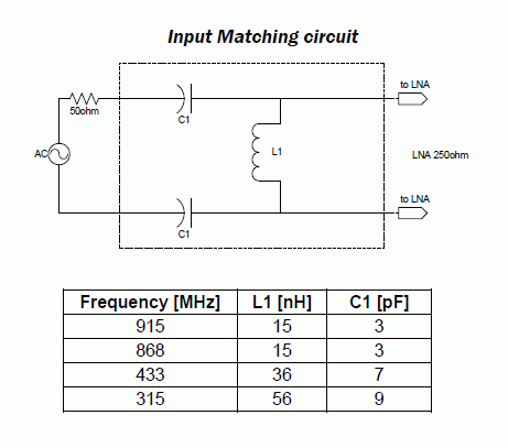

Meik Dittmann schrieb:
> Mein nächster
> Schritt ist jetzt, daß ich die auf dem Modul aufgelöteten L's und C's
> mal auf die korrekten Werte hin überprüfe.
Hallo Meik,
konntest du die Bauteile schon überprüfen?
Ich stehe vor dem selben Problem.
Es sind auch RFM01S rev 3.0, allerdings von Pollin.
3 Stück an der Zahl, bei allen das gleiche.
Folgendes kann ich berichten (Vielleicht hilft es jemandem weiter):
Gesendet wird 1x pro Sekunde mit einem RFM12 auf 868 mit 1 mW an einer
Koaxialantenne (Dipol mit Sperrtopf zur Anpassung).
Der RFM01 ebenfalls mit Koaxialantenne.
Bei Konfiguration als 433 habe ich schlechten Empfang (wenige Meter)
Als 868 geht meistens garnichts. Nur manchmal, nicht nachvollziehbar
warum, gehts plötzlich, aber dann auch noch schlechter wie als 433.
Habe die drei SMD-Bauteile der Antennenanpassung entfernt und eine
Bi-Loop-Antenne direkt an den Chip angeschlossen. Die beiden Loops sind
in reihe geschaltet, der Fußpunktwiderstand sollte also ungefähr zu den
250 Ohm des Chips passen.
Empfang nun bei 433 schlecht, aber bei 868 gut. 3 Stockwerke tiefer im
Keller konnte ich kein Funkloch finden.... :-)
Demnach sind also die drei SMD-Bauteile falsch oder defekt.
(Hab hier leider nix um das nachzumessen.)
Ein Tag später funktionierte auf 868 erstmal wieder nichts.  :-(
Habe nun durch Zufall herausgefunden, daß es immer dann funktioniert,
wenn ich nach dem Einschalten erst mal einige Sekunden auf 433 bleibe,
und dann auf 868 umschalte.
Der Sender mus hierbei senden, und der Empfänger muss sich nahe am
Sender befinden, sonst klappt es nicht.
AFC ist ausgeschaltet, damit sollte es  also nicht zusammenhängen.
Gruß  Snaily

von Snaily (Gast)
> Bei der nächsten Reichelt Bestellung werde ich mir
> mal etwas Vogelfutter mitbestellen (NPO-G0805 2,2P, L-0805AS 15N...).
hmmm, ich glaub 3,3p wäre für 868 eher passender
lg Snaily
von Meik D. (meik)
Ja, die o.g. Bauteile bezogen sich auch auf den Sender. Aber das Problem
scheint ja dann wohl im Empfänger zu liegen. Das hatte ich falsch
verstanden. Bin mal gespannt, ob's mit den neuen Bauteilen geht...
Gruß Meik
von Meik D. (meik)
Beziehungsweise halt: Laut Datenblatt für den Empfänger sollten C1 und
C2 2,2 pF sein. Die 3,3 pF sind im Sender verbaut.
von Snaily (Gast)
hmmm....in dem Datenblatt von Silabs steht 3 pF für den Emfänger...
lg Snaily
von Meik D. (meik)
Bei Hope stehen 2,2. Ich bin zwar kein HF'ler aber ich würde jetzt mal
sagen, daß 2,2 oder 3 relativ egal ist. Sollte dem nicht so sein, lasse
ich mich aber gerne eines Besseren belehren.
Gruß Meik
