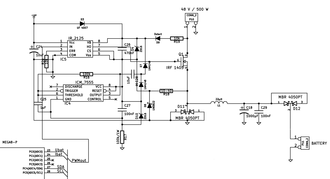

Hallo Zusammen.
Ich möchte einen 500W Batterie-Lader bauen und benötige einen 48V ->
40-12V Step-Down-Wandler mit großem Wirkungsgrad. Ich habe dies bereits
mit einem einfachen Step-Down-Wandler umgesetzt, also N-Kanal +
High-Side (Bootstap-)Schaltung und IR2125 als Treiber. Im Anhang ist die
vewendete Schaltung, dort enthalten sind zusätzlich: eine
Start-Up-Schaltung, eine Continous-Gate-Drive-Schaltung und Maßnahmen
gegen negative Spannungen am VS-Pin des Drivers.
Ich möchte nun das Ganze mit einen Synchronwandler realisieren, also die
Schottky(D11) ersetzen durch einen weiteren FET (Halbbrücke). Dafür gibt
es ja diverse Treiber, ich dachte z.B. an den IR2184. Da ich mit
Synchronwandlern aber keine Erfahrung habe sind ein paar Fragen
aufgetaucht:
Besteht beim Synchron-Wandler als Akku-Lader auch das Start-Up-Problem
wie beim einfachen Step-Up-Wandler ? Kann man es auf gleiche Weise
beheben, also durch eine kleine Start-Up-Schaltung ?
Kann man die Schaltung aus der AN-978 von IR für die kontinuierliche
Gateansteuerung (ICM755 als Timer) problemlos auf die
Halbbrücken-Topologie anwenden ?
Besteht ebenfalls das Problem mit den negativen Spannungen an VS-Pin und
kann man auch hier die beim einfachen Wandler üblichen Lösungsansätze
verwenden ?
Ich bin der Meinung, dass man diese drei Ansätze für den Synchronwandler
1:1 übernehmen kann, weil der Low-Side-MOSFET in diesem Fall ja nichts
anderes als eine Diode ist, die extern geschaltet wird.
Kann mir das jemand bestätigen, der mit sowas schon Erfahrung hat ?

von Felix B. (feliks)
Hallo Martin,
Danke für den Hinweis.
Kannst mir das evtl. genauer erläutern ?
Nach meinem Verständnis sind bei einem Halbbrücken-Treiber die FETs doch
antiparallel geschaltet, dh. der untere ist immer ausgeschaltet wenn der
obere ON ist.
Mit Start-Up meinte ich die Schaltung aus D9, R19 und D8. Das ist in der
AN-978 erklärt. Wenn eine aktive Last am Wandler hängt, kann Der
Bootstrap-Kondensator anfangs nicht laden, das übernimmt dann diese
Schaltung.
Danke für die gute Erklärung. Das hilft mir schonmal sehr weiter.
Ich benötige also einen "High and Lowside" Treiber (mit zwei Eingängen)
und eine Spannungsmessung am LowSide FET oder wahlweise einen
"Synchronous Gate" Driver, der mir diese Messung abnimmt.
Kannst Du mir von den letzteren evtl einen empfehlen, der diese Funktion
bieten kann ?
Ich habe spontan diese beiden gefunden:
LTC4442 von Linear
LM27222 von National
Leider sind beide nicht für 48V ausgelegt. Sind die vom Prinzip her aber
geeignet ?
Eigentlich müsste man den neg. Strom doch auch an der Last messen
können, oder ? Das ist nämlich ohnehin vorgesehen.

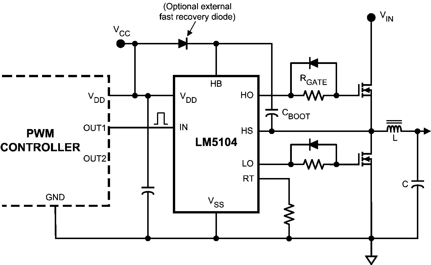

Also, vereinzelt gibt es schon welche, z.B. der LM5104 sieht ganz
brauchbar aus.
Ich hab mir mal Samples bestellt und werd das bei Gelegenheit mal
aufbauen. Eingentlich müsste die Standardbeschaltung hierfür doch
ausreichen, oder ? (Anhang)
Der ursprüngliche Grund für die Überlegung war, die Schaltverluse so
klein wie möglich zu halten sowie die Möglichkeit, die 48V zu 100% auf
die Last zu schalten. Und eigentlich hast Du wohl recht, der Aufwand ist
es am Ende wohl nicht wert, aber ich wollte die zwei Varianten bzgl. der
Verluste mal vergleichen.
