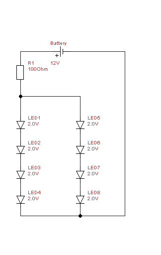

Hi all, ich bräucht mal eure Hilfe: Ich will 8LEDs a 2V 20mA an 12V mit EINEN Widerstand anschließen. Ich bin mir nur nicht sicher ob das funz so wie ich das gerechnet habe. also meine Rechnung: Rechnung für 4 LED 12 - (4 x 2V) = 4V Ohmische Gesetz R = U/I also wäre das bei 4 LEDs R = 4V / 0.02A Aber die andere reihe soll ja parallel noch drann also hab dann ich gerechnet R = 4V / 0.04A R= 100 Ohm Stimmt das??? Mit freundlichen Grüßen
> Ich will 8LEDs a 2V 20mA an 12V mit EINEN Widerstand anschließen. Ich will auch vieles. Aber manchmal muss man sich der Realität unterordnen. Nimm 2 Widerstände. Aber wenn es nicht exakte 12V sind, sondern eine BATTERIE (=Akku), dann solltest du eher fragen: "Ich will 8 LEDs an 10 bis 15V anschliessen. Mit ist klar daß das mit einem Widerstand alleine nicht geht. Welches wäre denn ein Vorschlag für eine einfache Schaltung unter der Voraaussetzung daß es ein Autoakku ist, also genug Strom vorhanden ist" dann würde man dir vielleicht 8 Widerstände vorschlagen. Du kannst natürlich auch in deiner Traumwelt stecken bleiben.

Also rein rechnerisch müsste das stimmen... Wobei du natürlich den Widerstand auch etwas vergrößern kannst. Dieses würde die Lebensdauer der LED's erhöhen, da der Strom geringer wird. Schaltung für den KFZ-Bereich?
danke für die schnellen antworten. jap, den Widerständ wähle ich in der Regel immer größer. Wollte nur wissen ob meine Rechnung stimmt. Ja, hab paar extras in mein Autochen eingebaut und will mir den Status mit Flächenleds anzeigen lassen. Nur hab ich sehr wenig platz, deswegen möchte ich die schaltung ziemlich klein halten halten. gruß Matthias

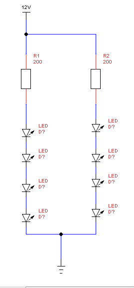

Ich rate dir auch zu zwei 200Ω Widerständen, damit gleichst du die Toleranzen der Leds aus. In der Bauform SMD1206 sind diese auch wirklich sehr klein. (3,20 mm mal 1,60 mm) Falls du ein paar 270Ω brauchst melde dich bei mir: Benutzer:Esko
kommt darauf an, wie du das verschaltest... Stichwort Parallelschaltung
.+--- VCC | +----+ | | | | | | je 200 Ohm | | | | - - | | V V | | V V | | V V | | V V | | +----+ | .+--- GND | V = LED |
hey, so meintest du oder? wenn ich jetzt nachrechne: U = R x I U = 200 x 0.02A U = 4V / 4LEDs bleibt pro LED 1 V über
wubs. das jetzt aber Peinlich ... Keine ahung warum ich das so gerechnet hab :D
