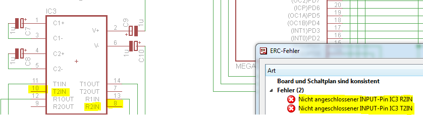

ich habe festgestellt, dass sich die Ansteuerung des MAX232 beim Pollin
Evalutions-Board (Schaltplan siehe Anlage) von der im AVR-Tutorial
(siehe
http://www.mikrocontroller.net/articles/AVR-Tutorial:_UART#Hardware)
unterscheidet. Hat das irgendeine Bedeutung?
Danke im Vorraus,
Marcel

von Marcel B. (mcb)
Danke für deine Antwort.
Die Fehlermeldung vo Eagle ist auch komisch.
von AVR-Frickler (Gast)
Die ist nicht komisch sondern ernst zu nehmen, (CMOS)-Eingänge sollte
man immer beschalten, wenn man sie nicht braucht entweder auf GND oder
VCC.
Sonst geht entweder der Eingang, vielleicht auch das komplette IC
kaputt.
von Marcel B. (mcb)
Soll ich da dann Vcc oder GND anlegen?
Die PINs R1OUT und R2OUT muss ich nicht anschließen, oder?

von Marcel B. (mcb)
Danke für eure Hilfe.
Ich hab noch einen Fehler in meinem Schaltplan gefunden, und jetzt
werden zwei Fehler angezeigt (siehe Anlage).
Und ich hätte noch eine Frage:
Beim AVR-Toturial wird im Schaltplan zwischen den beiden bei EAGLE nicht
vorhandenen Pins Vcc (Pin 16) und GND (Pin 15) ein Elko geschalten, ist
der wirklich notwendig?
von Stulle (Gast)
>> bei EAGLE nicht
der wirklich notwendig?<<
Ja , und die Pins bekommste mit dem Invoke Befehl.
