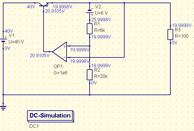

von tux (Gast)
könnte jemand die Spannungsregelung dieser Schaltung erklären? (anhand
der Prinzipschaltung)
Ganz klar ist mir noch nicht wie das Teil funktionieren soll.
Was bringt die Referenz da wenn sie sowieso mit der variablen
Ausgangsspannung in Serie geschalten ist?

In Bild 1 ist beim Regelverstärker A1 der inv. und nicht inv. Eingang
vertauscht.
In Bild 2 passt es.
mfg
von tux (Gast)
Ich mein natürlich in Bild 1 passt es und 2 nicht.
Sry Leute.
von tux (Gast)
Die Referenzen sind ja auch verkehrt rum eingezeichnet?! Für die
Spgsregelung will man ja einen positiven Offset zur Ausgangsspannung
haben also -Pol der Referenz zum +Pol der stabilisierten
Ausgangsspannung (so steht es ja auch im Text).

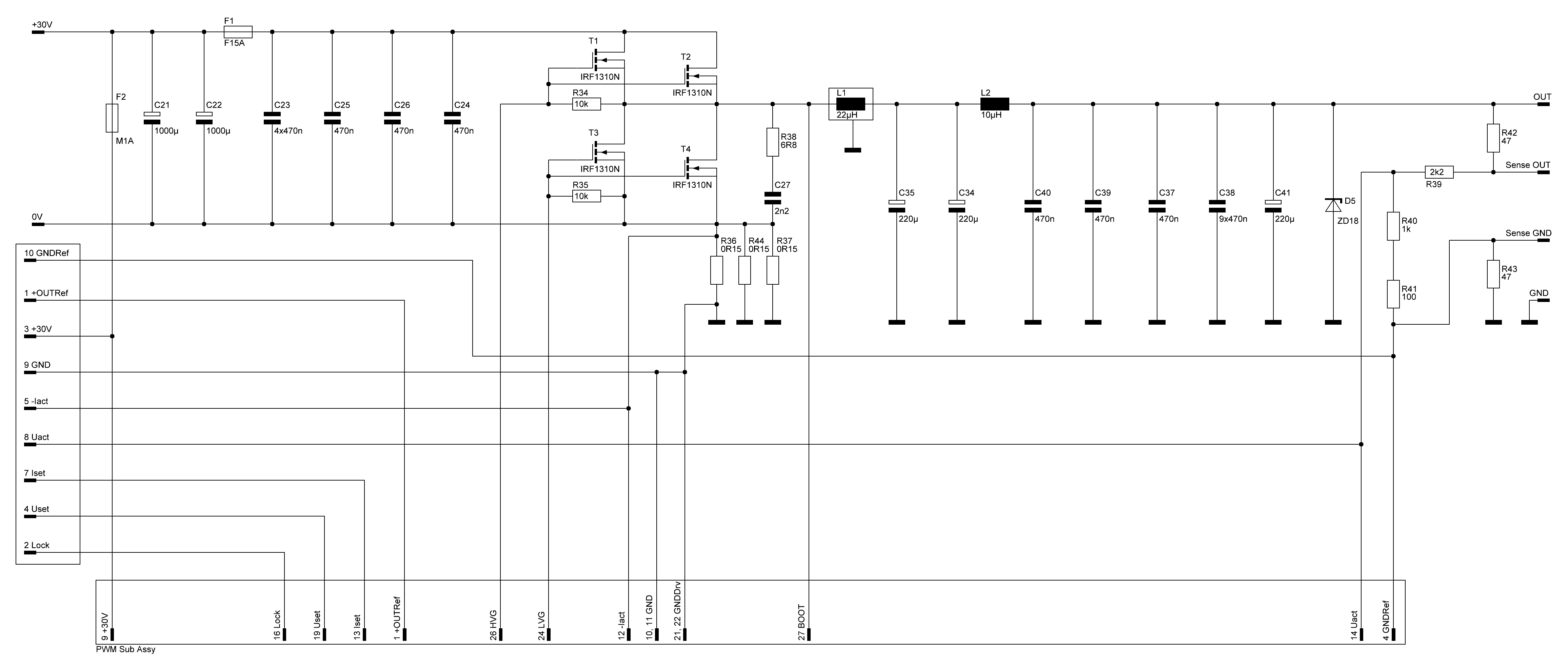

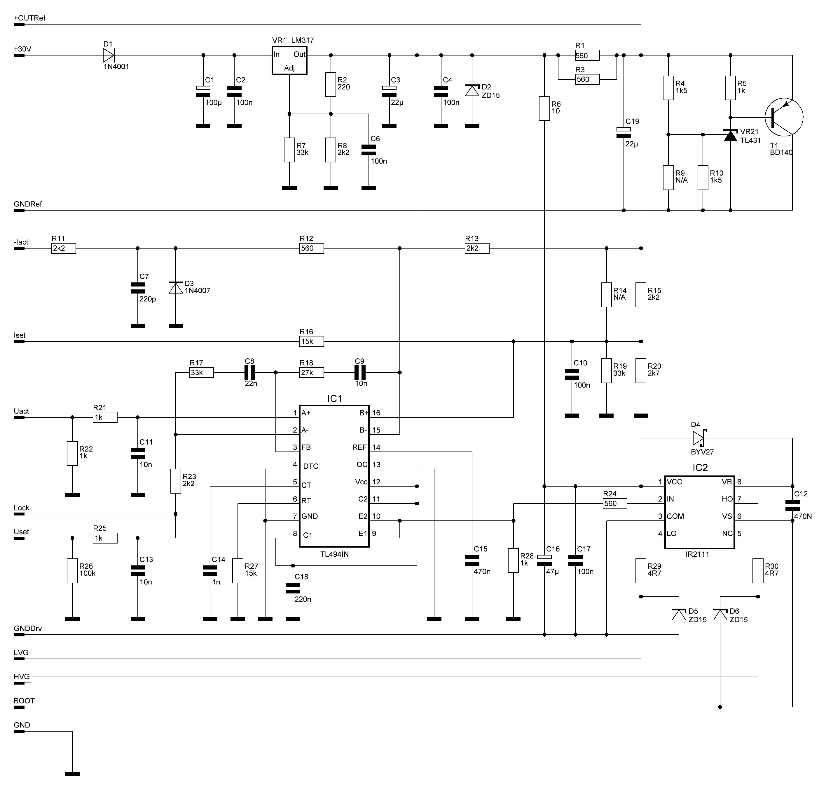

Das war mal eine eine Studienarbeit. Die Spannung lässt sich einfach
erhöhen, wenn die Controllerplatine z.B. mit einem 24V Hilfsnetzteil
oder einem diskreten Vorregler versorgt wird. Sonst wird der LM317 zu
heiß. Das Konzepot erlaubt problemlos 50V bei 10A. Da es ein
Zweiquadrantensteller ist, muss man beim Laden von Akkus eine Diode
zwischenschalten. Sonst pumpt die Schaltung Energie in den
Zwischenkreis, bis dieser platzt.

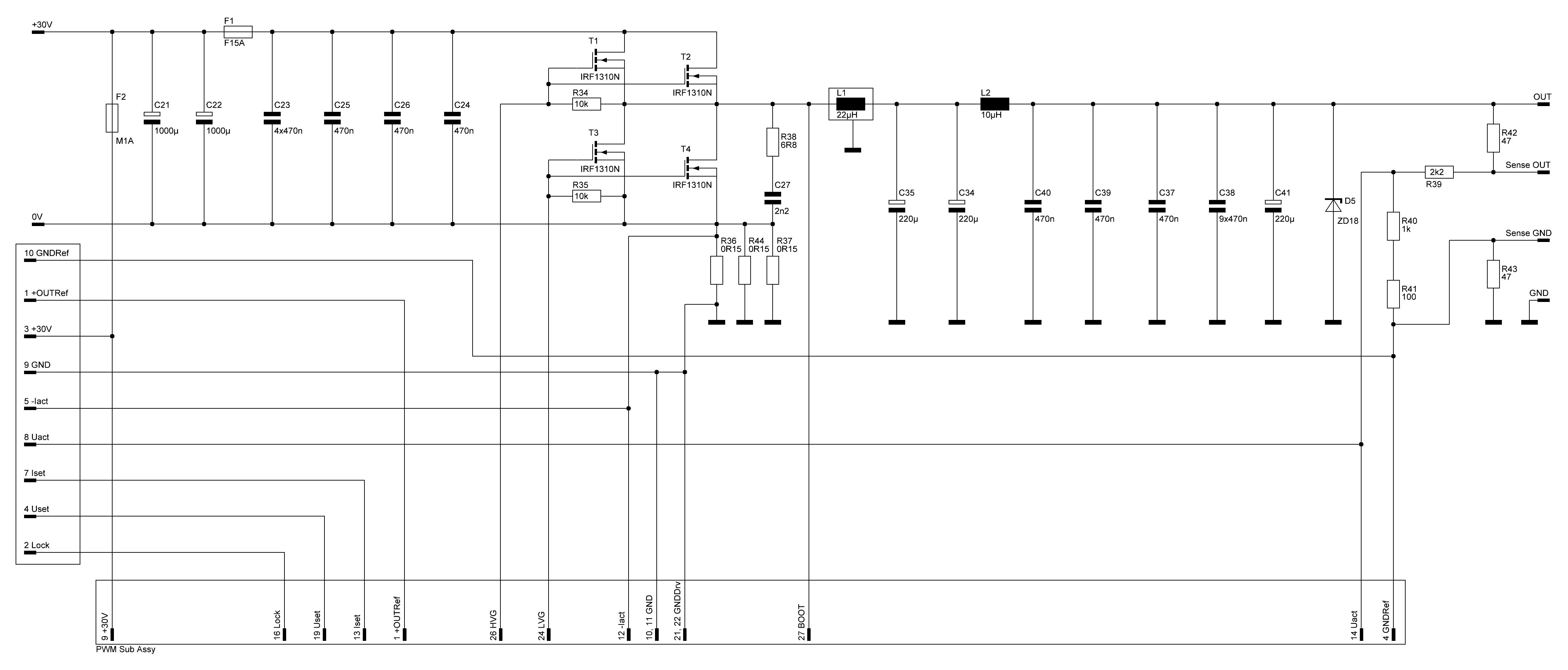

Schaltnetzteil!
von Ich (Gast)
von Daniel S (Gast)
Oben sind die Pläne für ein belastbares Konzept. Besser, als 50V an
einem Längstransistor zu verbraten.
