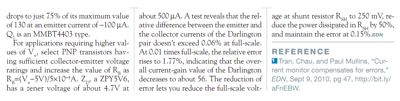

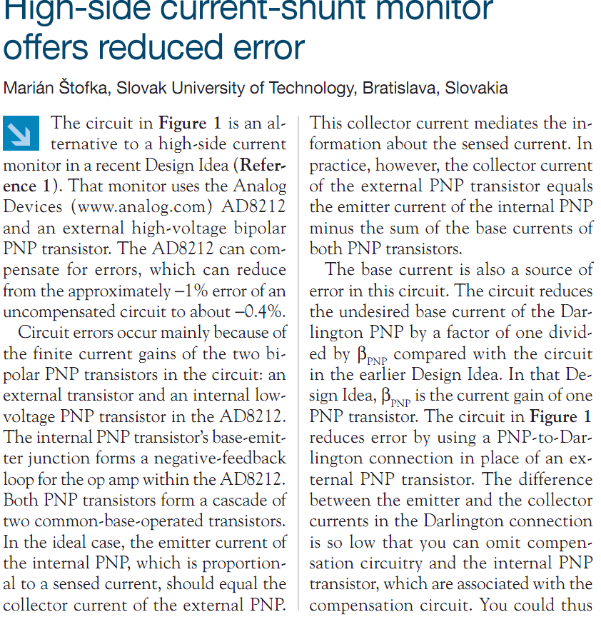

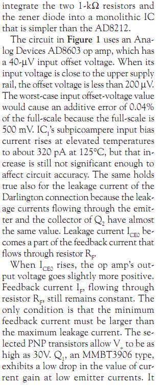

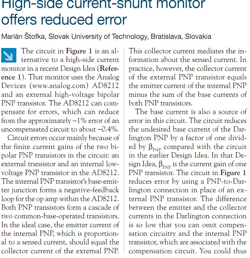

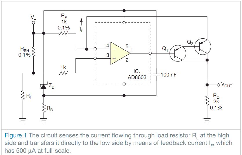

Es gab kürzlich einen Artikel in EDN.
Die pdf habe ich zwar nicht mehr, aber den Artikel selbst als GIF in
meiner Datenbank. Ist zwar nicht ganz diskret, aber ich find die Idee
gut. Hab's aber noch nicht ausprobiert.
von Schorsch (Gast)
@mkmk:
Das ist in etwa die INA139-Schaltung. Nur dass der die 0.1%-Widerstände
schon intern mitbringt.
Braucht einen R2R oder besser "Over the top"-OpAmp, der macht das auch
nicht billig.

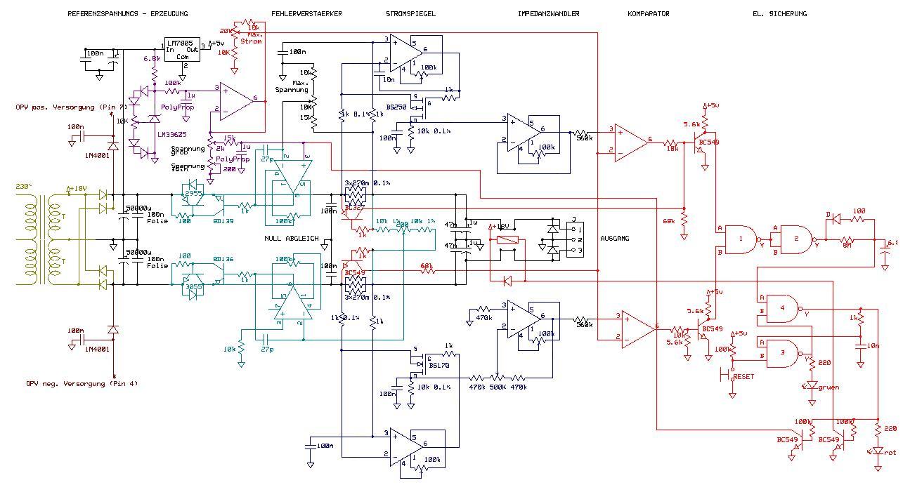

von glotzer (Gast)
Sowas in der Art hab ich für mein Doppelnetzteil aufgebaut, s. Anhang
(in der Mitte wo "Stromspiegel" drüber steht), für positive und negative
Spannungen. Funktioniert recht gut. Kannst auch bei Google "AVR power
meter" eingeben da findest Du eine Schaltung für Strom+Leistungsmessung
mit LCD die auch auf dem Prinzip beruht. Man sollte hier Mosfets nehmen
da bei dieser Schaltung sonst der Basisstrom das Resultat verfälscht
(dessen Spannungsabfall kann der OP nicht sehen). Wenn man LT1001 o.ä.
verwendet spart man sich sogar die nervige Offset-Kompensation.
