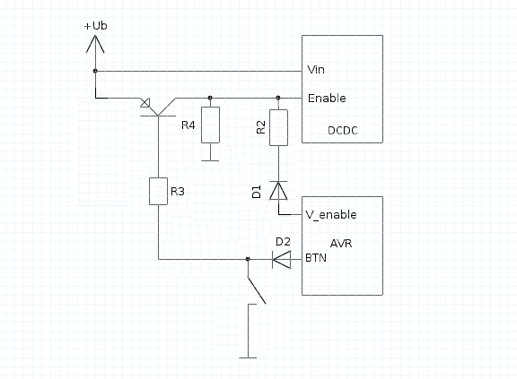

ich hab wiedermal eine Frage. Und zwar gehts darum, dass ich eine
Schaltung habe, die ich aus 2x AA-Batterien versorgen möchte. Mit einem
DC-DC Regler wird die Spannung auf 3,3V gereglt. Der DC-DC Regler hat
einen Enable Pin (high = enabled) mit dem der Regler ein und
ausgeschaltet werden kann.
Mein Prozessor liest noch ein paar Tasten ein. Und eine dieser Tasten
möchte ich verwenden um die gesamte Schaltung ein- bzw. auszuschalten
(also wirklich Versorgung ein- und ausschalten). D.h. DC-DC Regler
ein-/ausschalten.
Vorweg... ich weiß, dass es solche Beiträge hier schon gegeben hat. Was
richtig passendes hab ich aber leider nicht gefunden.
Ich hab mal meine Schaltung in den Anhang eingefügt. Und zwar habe ich
versucht über einen Transistor den Enable Pin des DC-DC Reglers an die
Batteriespannung zu legen, wenn der Taster gedrückt wird. Dann sollte
der Prozessor anlaufen und mit dem V_enable Pin die Versorgung aufrecht
erhalten, wenn er gegen Masse zieht. Das Problem, das ich im Vorfeld
leider nicht beachtet hab ist, dass über den "BTN" Pin des AVR und der
internen Schutzdiode ein Strom gegen VCC fließt und somit die Schaltung
versorgt.
Weiß jemand eine Möglichkeit das Problem zu lösen?? Eine Vorgabe ist,
dass der Schalter mit dem Widerstand gegen Masse schaltet. Das kann ich
so nicht wirklich ändern.
Danke euch,
Andreas

von Achim M. (minifloat)
Ansatz 1:
R2 und R3 würde ich rauswerfen und stattdessen zwischen Knoten R1/Basis
und Knoten D1A/D2A einen Widerstand rein tun. Wenn R1 und der Widerstand
genügend
hochohmig sind, fließt da so gut wie kein Strom. Oder einfach ohne R1
das ganze.
Ansatz 2:
V_enable--|>|--enable.
Direkt mit V_enable eine Spannung auf enable geben.
D1 und R2 fliegen raus.
R3 beim Taster wird entfernt, und stattdessen vor die Basis gepackt. Von
diesem Widerstand aus direkt zum Taster, der jetzt direkt nach Masse
schaltet. Von BTN aus kommt eine Diode in Flussrichtung zum Taster.
Der interne Pullup im AVR sorgt dafür, dass man den Taster bequem
einlesen kann.
Beide Dioden Verhindern, dass der Controller von außen versorgt wird.
Hoffe das war jetzt so verständlich.
mfg mf

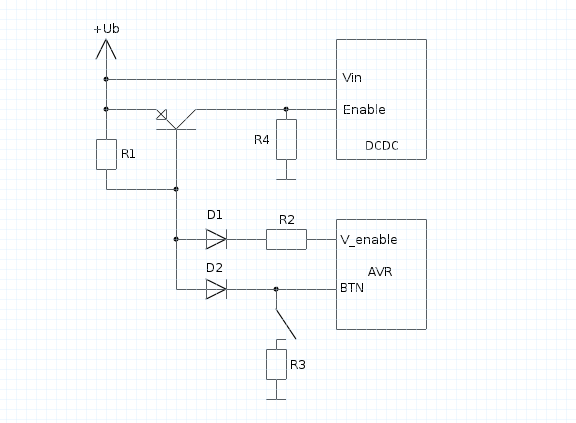

Andreas Auer schrieb:
> Eine Vorgabe ist,
Wenn der Widerstand drin bleiben soll, dann mach einen 0Ω widerstand
rein ;)
Hier nochmal ne modifizierte Version 2.
PS: R2 ist nicht unbedingt nötig.
von Andreas A. (Firma: Embedded Microtec) (andi) Flattr this
Wie gesagt R3 kann ich leider nicht auf 0 Ohm ändern. Ist leider nicht
drinnen. Aber du hast mich auf die richtige Idee gebracht... Und war die
Diode in Flussrichtung vom BTN Eingang zum Taster.
Damit kann kein Strom in den Prozessor fließen und ich kann den Status
des Tasters noch immer richtig auslesen.
Danke! Das glaub ich sollte funktionieren!
Deine vereinfachte Schaltung sieht auch gut aus! Aber wie gesagt... ich
muss R3 drinnen lassen.
Wenn du nur die Diode beim Taster rein tust, besteht das
unerwünscht-Versorgen-Problem immer noch am V_enable Pin.
Ja stimmt. Hast recht!
Wozu ist denn der R3 gut, dass du ihn nicht woanders hin tun kannst?
Ich hab 10 Tasten, die ich über ein Schieberegister auslese (8 übers
Schieberegister und 2 direkt). Die Tasten sind mit 1k Pullups auf
Versorgungsspannung "vorgespannt", liegen am Paralleleingang des
Schieberegisters und haben alle einen gemeinsamen Anschluss. Dieser geht
auch direkt auf den AVR und hängt über diesen R3 mit 100k gegen Masse.
                    Taster
3,3V <----[#1k#]-+-o -^- o-----+----- Common (AVR)
   SHIFT <-------+            +-+
   REGISTER                R3 | | 100k
                              GND
Der Common ist als Eingang ohne Pullup geschaltet. Wenn jetzt einen
Taste gedrückt wird, wird der Common Eingang high und ich bekomm einen
Pin Change Interrupt (verwend ich auch um den AVR aus dem Power Down
Mode aufzuwecken). Um die Tasten jetzt auszulesen, schalt ich den Common
als Ausgang und geb low aus. Damit liegen die gedrückten Tasten auf
Masse, die ich dann im Schieberegister "latche". Und danach clock ich
die Daten raus.
-> Erspart mir das Pollen und ständige Auslesen des Schieberegisters
Nochmal danke für die Hilfe. Hab das gestern geändert und es hat
geklappt.
mfg,
Andreas
