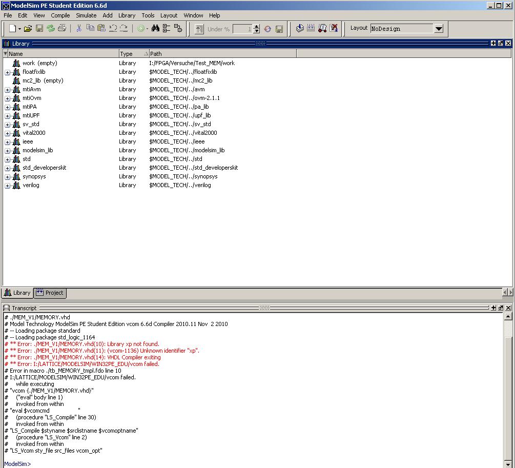

Ich bin schon fast am verzweifeln. Modelsim kann zur Simulation
irgendwelche Librarys nicht finden. Und zwar ist das bei mir die
XP.library! Diese wird immer eingebunden, wenn mit dem IP-Generator ein
Modul geschaffen wird, wie hier ein Dual-Port-Block-RAM
library IEEE;
use IEEE.std_logic_1164.all;
-- synopsys translate_off
library xp;
use xp.components.all;
-- synopsys translate_on
entity MEMORY is
    port (
        WrAddress: in  std_logic_vector(8 downto 0);
        RdAddress: in  std_logic_vector(8 downto 0);
        Data: in  std_logic_vector(7 downto 0);
        WE: in  std_logic;
        RdClock: in  std_logic;
        RdClockEn: in  std_logic;
        Reset: in  std_logic;
        WrClock: in  std_logic;
        WrClockEn: in  std_logic;
        Q: out  std_logic_vector(7 downto 0));
end MEMORY;
oder hier bei dem PLL
library IEEE;
library xp;
entity PLL is
    port (
        CLK: in std_logic;
        RESET: in std_logic;
        CLKOP: out std_logic;
        LOCK: out std_logic);
 attribute dont_touch : boolean;
 attribute dont_touch of PLL : entity is true;
end PLL;
Ich versuch jetzt schon seit Tagen irgendetwas verständliches für mich
zu finden, wie ich diese Library einbinden kann und vor allem wo ich die
finde?
Bisher war ich leider ERFOLGLOS!!!
Die Synthese funktioniert doch prima. Warum wird einem da die Simulation
so schwer gemacht?.
Ich verwende einen Lattice XP-FPGA.
Programmier-Oberfläche ist ispLEVER Starter
mit ModelSim PE Student
WER KANN MIR DA WETERHELFEN?
Grüße Steffen

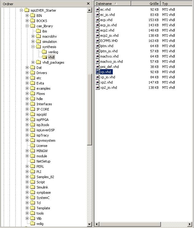

So, hab jetzt mal ein Screenshot von der Ordnerstruktur des ispLEVER
Starter mit angehangen. Eine ".bat"-Datei hab ich gar nicht gefunden.
Aber in der Synthesis eine "xp.vhd"
Da sind alle BlackBoxes gelistet.
Ist das eventuell meine Lib?
Ich errinnere nochmal: #ERROR .... Library XP not found
Wer kann helfen?

# -- Loading package standard
# -- Loading package std_logic_1164
# ** Error: I:/FPGA/Versuche/Test_MEM/MEM_V1/MEMORY.vhd(10): Library xp
not found.
# ** Error: I:/FPGA/Versuche/Test_MEM/MEM_V1/MEMORY.vhd(11): (vcom-1136)
Unknown identifier "xp".
# ** Error: I:/FPGA/Versuche/Test_MEM/MEM_V1/MEMORY.vhd(14): VHDL
Compiler exiting
vcom -reportprogress 300 -work work
# Model Technology ModelSim PE Student Edition vcom 6.6d Compiler
2010.11 Nov  2 2010
Also ModelSim versucht beim compilien von MEMORY.vhd die Library xp zu
finden.. "xp.vhd" war es nicht!
Wie sieht denn so eine Lib aus? Welche Endung??? xp.lib hab ich schon
gefunden. Die scheint es aber nicht zu sein.

du willst simulieren und suchst im Directory 'synthesis'? Nee, geh mal
eins drueber in 'simulation', da muss es was ala Modelsim, Modeltech,
mtech oder so geben. Und da liegen die Batchdateien drin (.bat, oder
heissen die bei Wintendo mittlerweile .cmd?)

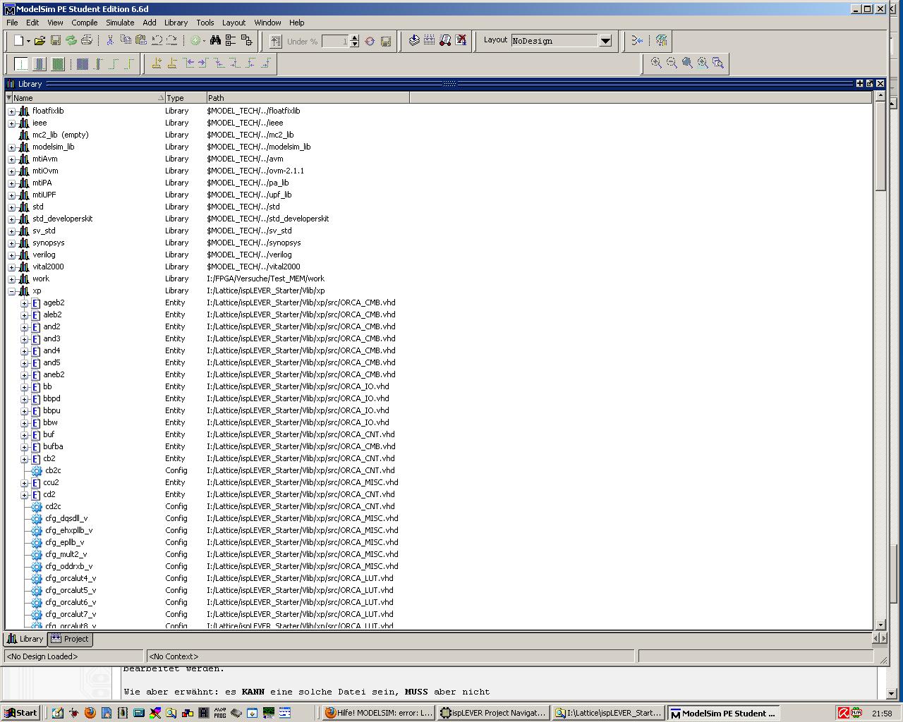

Du musst also mit dem Simulator deiner Wahl den vom FPGA Hersteller
gelieferten Code compilieren (in eine Library), das kann jeder Simulator
(sonst waere er zu nix zu gebrauchen...).
Wenn das ganze dann spaeter in HW synthetisiert werden soll, dann ist
das was ganz anderes. Dein Synthesetool 'kennt' diese Komponenten schon
und verdrahtet das schon richtig. Aber der Simulator weiss davon nix, du
kannst ja schliesslich nicht verlangen, dass die Jungs und Maedels von
Modelsim 'alle' FPGA Spezialbausteine in ihrer SW abbilden koennen. Dazu
gibt's dann die .vhdl Beschreibungen der Hersteller.
Und ja, manchmal ist es tricky, diese Beschreibungen richtig im
Simulator ans laufen zu bekommen (Stichwort Modelsim und Xilinx: 1ps
Aufloesung im Simulator einstellen sonst tut z.B. die PLL nicht)
Gruss,
- berndl
von Steffen H. (avrsteffen)
Danke berndl
Ich glaub jetzt komm ich langsam dahinter wie du das meinst ;)
Muss noch ein wenig probieren, meld mich nochmal. Hat dann die Datei
"xp.lib" auch gar nix damit zu tun?
Steffen
von berndl (Gast)
Steffen H. schrieb:
> Hat dann die Datei
Vermutlich nicht. Du musst mit dem Simulator (bei Modelsim irgendwas mit
'vlib' und 'vcom' wie Duke oben schon beschrieben hat) die Lattice .vhd
Files kompilieren, die landen dann in einem Verzeichnis 'xp'. Dann musst
du dem Simulator beim kompilieren deines Designs noch sagen, dass
irgendwo unter 'xp' noch eine Library liegt (bei Modelsim ist das die
Datei 'modelsim.ini', die wird aus dem Modelsim Verzeichnis immer in
dein aktuelles Verzeichnis kopiert).

So, hier mal ein kleiner Ausschnitt aus der Lib "xp"
Hab eine "Neue Library" in ModelSim angelegt und physisch zu der unter
ispLEVER Starter => Vlib => xp gemapt.
Dann alle Komponenten unter ispLEVER Starter => Vlib => xp => src mit
ModelSim kompiliert. Und siehe da.. Kein Fehler mehr zur fehlenden
Library.
Jippi..
Also danke nochmal an ALLE.
Super Forum hier!
Best regards
Steffen

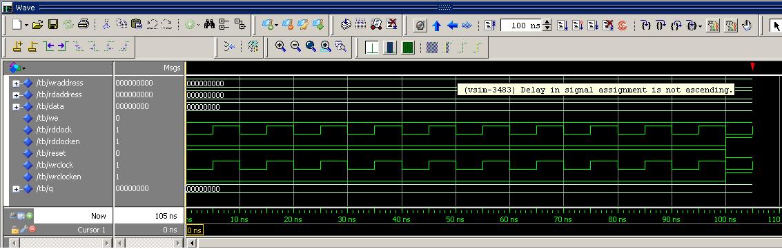

So, endlich Feierabend..
Hab mal das Transcript angehangen. ModelSim sagt tatsächlich Time: 105
ns!
Mal sehen, ob wir das Problem heute lösen können.. Also ran an den Speck
Na sowas, da hat er den Anhang nicht geschluckt..
Und hier mal die Wave dazu.
berndl schrieb:
> was auch noch interessant waere zu wissen: Welches Directory hast du
> denn nun verwendet um die Libs zu kompilieren? Sicher, dass es die
> richtigen Files fuer ModelSim sind/waren?
Du hattest wahrscheinlich Recht. Ich hab die XP Library nochmal neu
angelegt und dieses mal alle Dateien unter
"ispLEVER_Starter\cae_library\simulation\vhdl\xp\src" kompiliert.
Tada! Und siehe da, es geht jetzt endlich :)
Ich Danke euch vielmals für die zahlreiche Hilfe und Tips zu diesem
Problem.
Grüße Steffen
Hier mal noch der Screenshot von der Wave.
