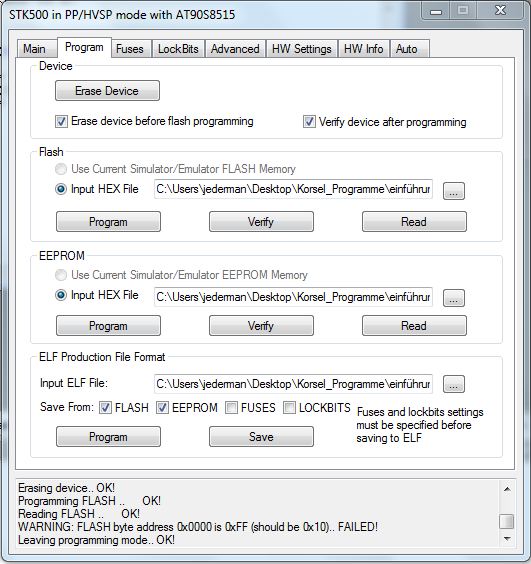

Hallo. Hab mir das STK500 angeschafft. Jetzt habe ich wie viele andere
auch das Problem, dass mir beim programmieren des uC´s folgender Fehler
angezeigt wird (siehe Anhang).
Da ich auch nach längerer Suche keine Lösung für dieses Problem gefunden
habe, wollte ich fragen ob ihr vielleicht helfen könnt.

Bist Du sicher, dass Du einen AT90S8515 programmieren willst? Der ist
nämlich schon fast ausgestorben.
Mein Tip (ich kann mich auch irren): Geh auf den Tan "Main" und wähle
den richtigen Controllertyp aus. Beachte dabei, dass AT90S8515 und
ATMega8515 Zweierlei ist.

ISP-Frequenz vielleicht zu hoch?
Sollte nicht mehr als ein viertel von F_CPU betragen. Alle AVR die ich
bis jetz in den Händen hatte, liefen ab Werk mit 1MHz. Das heißt, dass
die ISP-Frequenz nicht mehr als 250KHz betragen darf.

von Michael H. (michael_h45)
Willst du denn auch wirklich im HV-Modus flashen? Der ist nämlich
eingestellt.

Ok. Es lag am Controllertyp. Wusste nicht dass das zwei verschiedene
sind.
