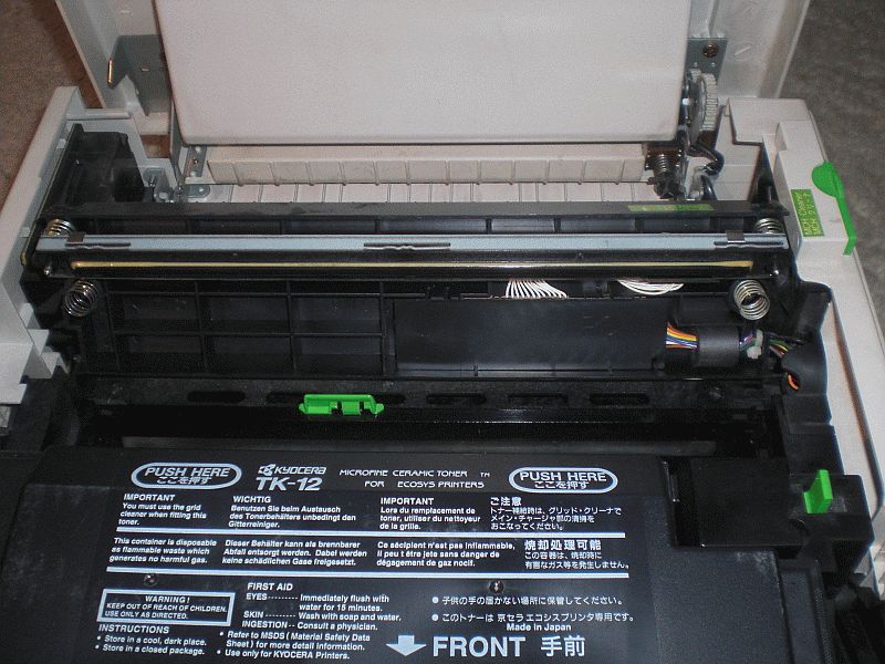

bei meinem Laserdrucker (alter Kyocera FS1600+) habe ich auf der
Fototommel einen ca. 1 mm breiten, sauber abgegrenzten Streifen ca. im
zweiten Drittel des Blattes, d.h. der Toner bleibt daran "kleben".
Der Ausdruck hat dann natürlich auch so einen "Viper-Design", d.h.
sowohl auf der Vorder- als auch auf der Rückseite des Blattes einen
grauen Toner-Strich, der "natürlich " auch mit der Heizwalze
festgebacken wird. Da die Walzen beim Kyocera irgendwie besonders
oberflächengefestigt sind, sind auch keine mechanischen Riefen zu
erkennen, nur halt der Tonerstreifen, der allerdings für mein Empfinden
"recht fest" auf der Walze sitzt
Was könnte die Ursache sein?
- Hat die Walze selber eine Macke?
- Ist bei der LED-Belichtungseinheit genau eine LED verstorben?
- Abstreiflippe an der Walze?
- Irgendwas "im" Resttoner-Rückführ-Mechanismuis was von innen gegen die
Walze schrappt? [--> Ih, das gibt ne Orgie das zu öffnen]
Mein persönlicher Favorit ist "LED", aber vielleicht jemand schon mal
sowas gehabt, oder mag mit spekulieren was es sein könnte?

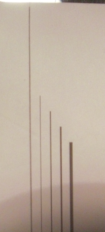

Der Testausdruck enthält den Ralleystreifen, sowie (mit Calc erstellt)
Linien der Stärke 0.05 pt, 0.5 pt, 1.0pt, 2.5 pt
Der Drucker selbst kann wohl 600 dpi. Die Unschärfe ist teilweise durch
die Bildgrößenreduktion des angehangenen Bildes bedingt. Wie man aber
deutlich sieht, ist der Ralleystreifen breiter (und mit Lupe betrachtet
deutlich Kanten-unschärfer) als die kleinste dargestellte Linienbreite

Die LED-Belichtungseinheit ist mit 12 Adern mit "der Hauptplatine"
verbunden, es befindet sich noch eine kleine Steuerplatine auf der
LED_Belichtungseinheit [74*06, 74*244, 74*123, 2 Potis, dicker Elko,
kleines R-C Hühnerfutter]. Es geht mit 12 Adern weiter in die
eigentliche LED-Zeile.
Die LED-Belichtungseingheit ist ja komplett mit getauscht, es kann also
nicht grundsätzlich an einer defekten LED an der fraglichen Position
liegen.

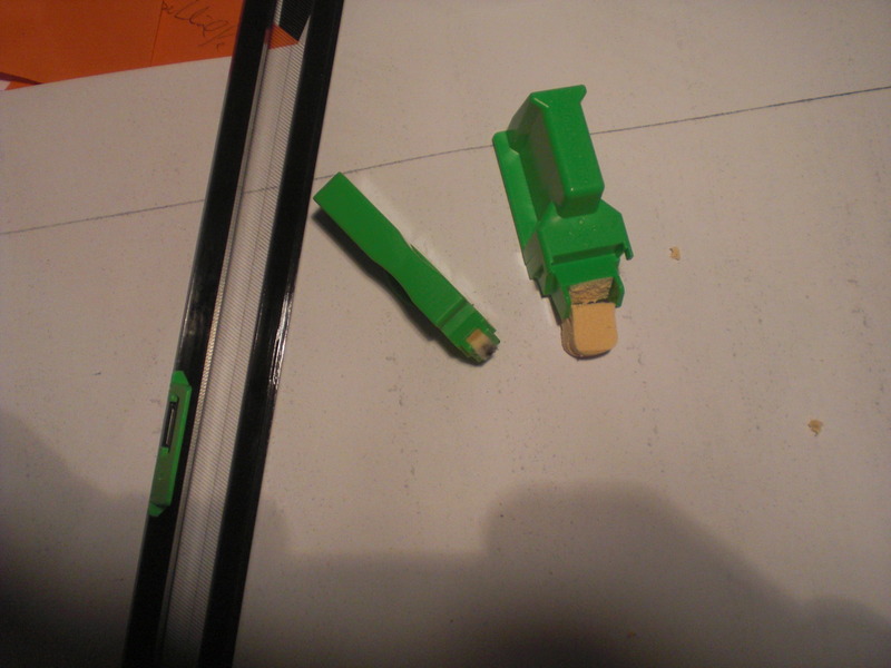

@Ralf S. (ralf2008)
du bist mein ganz persönlicher Weihnachts-Held für dieses Jahr, echt.
Das Problem ist identifiziert: Es IST der Koronar-Draht! Deine
Gedankengänge zur Ladung auf der Trommel und dem Fehlverhalten an der
Stelle wo die Störstelle ist, sind genau die richtigen.
Hier die Auflösung des Problems:
In meinen Austausch-Aktionen hatte ich den Draht (Halter) gar nicht
getauscht, sondern "beibehalten", da der Draht aus dem Opfer-Drucker
bereits defekt  war (und ich keinen neuen Halter für 30 EUR kaufen
wollte, resp. keine Lust hatte, den gerissenen Draht zu flicken, obwohl
ich passenden Koronardraht als Meterware habe aus einer anderern
Druckerreparatur). "Aus der Ferne" sah der Draht ja auch noch gut aus,
bzw. ews war nix auffälliges zu sehen.
Den "ganzen" Draht aus meinem betriebsbereiten Rallystreifen-Drucker
hatte ich vor einiger Zeit mal "turnusmäßig" gesäubert, und zwar mit dem
den Drucker beigelegten kleinen "Schieber" mit Filz-Kopf. Der großer
Schieber mit Schwamm-Kopf liegt den neuen Tonerkartuschen bei, er ist
allerdings irgendwie aus vergänglichem Material (bröselt gerne weg). Den
zeitlichen Zusammenhang zwischen Reinigung und Rallystreifen hab ich
irgendwie nicht hin bekommen, da ich zwischenzeitlich in Urlaub war, und
den Kyo nur noch gelegentlich genutzt habe zu der Zeit.
Nun hatte sich bei der letzten Reinigung genau eine Filz-Faser am Draht
fest gesetzt, und ca. 5 mm in Richtung Walze gezeigt. Die Faser war
natürlich extrem dünn, ich konnte sie erst mit scharfem Blick erkennen,
da der Koronar-Draht-Halter noch mit einem "Siebgitter" vor der Walze
den Blick etwas versperrt.
Schlussendlich hab ich nochmal den Draht ordentlich gesäubert, der Draht
ist wieder blitzeblank wie ein Baby-Popo (und ohne Fusseln und Krümel),
und der Ausdruck sieht wieder aus wie erwartet
edit: @Mod: Bitte mal das Bild rauswerfen (ich kann das nicht), da
sollte eigentlich das reduzierte Bild rein.
