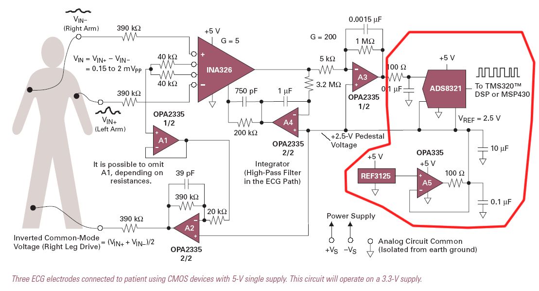

ich habe den Schaltpan im Forum gefunden. Hat jemand die schonmal
getestet?
funktioniert?
: Verschoben durch Admin
von Ronny S. (ronnysc)
Ja aber ohne ADS8321, Schaltung funktioniert sehr gut.
von Sabine Mühller (Gast)
gut,
was hast du von Spannung für INA326 und OPA 2335 verwendet Dual oder
single Supply?
5V Single Supply. Dual Supply ist nicht notwendig da das EKG-Signal auf
2,5V angehoben wird.
danke
da fehlt ein Tiefpass Filter der 50Hz ausfiltert oder?
das ist richtig. Ich habe keinen Filter gebraucht, hängt auch von der
Umgebung ab. Mir fällt aber gerade auf das glaube ich der OPA2335 doch
Dual Supply braucht. Ich schaue da nochmal nach...
Single Supply ist ausreichend, habe das auch so gemacht.

ich wollte der A3 mit LT-spice simulieren, aber es klappt einfach nicht,
der OPV ausgang bleibt auf 5V?
ich habe Signal erwartet, der 2,5V Offset hat und invertiert?
wie sieht der Signal am A3 Ausgang bei dir und kannst mir sagen warum
klappt das mit der Simulation nicht?
danke
von mexman (Gast)
Logisch. Deine Eingangsspannung definiert durch PWL bleibt immer unter
2.5V, deshalb bleibt der OP (bei der Verstaerkung von 200x sowieso) am
oberen Anschlag.
Gruss
Michael
von mexman (Gast)
Deine Spannung V4 aendert sich von 0V nach einer Sekunde auf 0.75V,
bleibt dort bit Sekunde No. 3 und faellt dann wieder auf 0V.
Der Ausgang bleibt aendert sich (theroetisch ;-) von 502.5 auf 352.5
Volt und wieder zurueck ;-)
Ausserdem ist der "Nullpegel" von 2.5V hinter dem C3 nicht mehr
vorhanden.
Schau Dir mal die Grundlagen Operationsverstaerker an.
Gruss
Michael
ok ich habe verstanden,
also durch die A4 bekomme ich ein Signal am INA326 mit 2,5 V Offset.
kannst du mir sagen wie der Signal am INA326 Ausgang aussieht? ist er
invertiert oder nicht?
Danke
