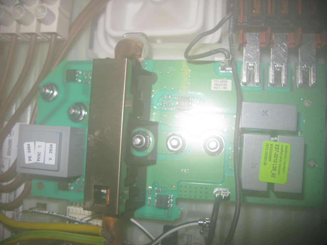

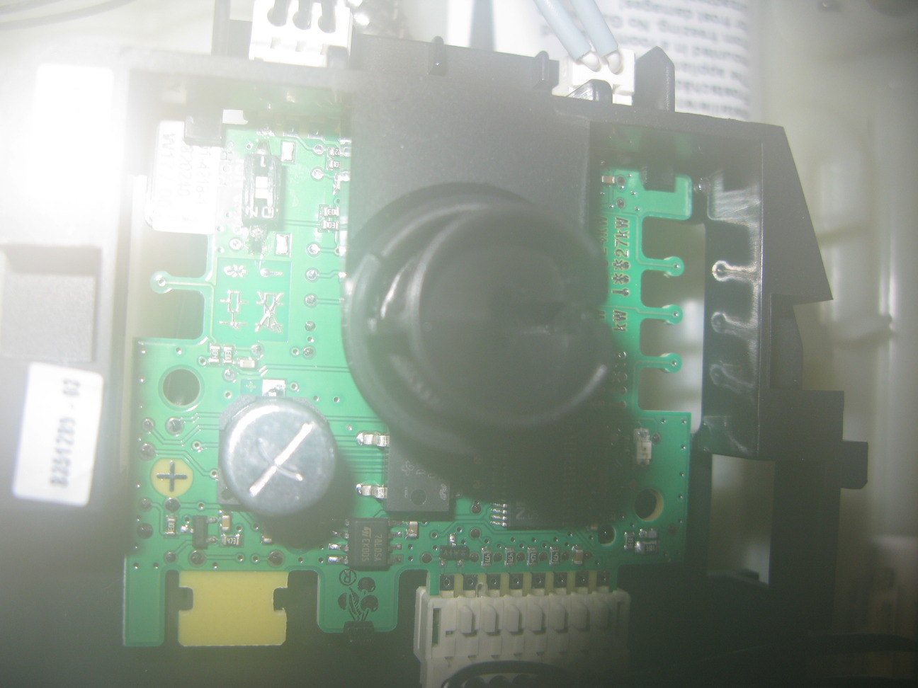

Die Geräte haben zwei (drei Teile). Leistungsteil mit kleinem Trafo etc.
und Reglungsteil direkt am Temperatureinsteller und Schutzschater.
Leistungshalbleiter werden vom Wasserstrom gekühlt.
Prozessor ist ein NEC NYS 500T 1004KM1Y.
Insgesamt reichlich wenig Bauzteile
von grunger (Gast)
Und zwei Bimetallschalter, welche auf den Schutzschalter wirken (von
ELTH type 261/F).
Sofern man den Verkaufspreis kennt, möchte ich ganricht wissen wiewenig
das Ding in der Herstellung kostet.
Außer 3x MKP X2 mit .33µF und 4 mal 4sd21??? einm Gleichrichter und noch
einem Bauteil im Wasserkreislauf ist nicht viel zu finden.

von L. M. (critento)
Bilder folgen, leider in schlechter Qualität.
Die Siemens Geräte sind sehr gut - die Gewinnspanne muss ... sein.
Kupfer ist auch nicht viel zu finden!
Ein Bauteil mit drei Anschlüssen im Wasserkreislauf ist mir noch ein
Rätsel.
