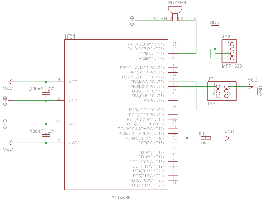

Was meint ihr zu dem Schaltplan?
Besteht aus einem Signalgeber (BUZZER), einem ATTINY88, ISP und einem
3-stufigen Schiebeschalter (MFP1320), der jeweils die Pins 1&2, 2&3 oder
3&4 verbindet. In Stufe 1 (Pin 1&2) ist PA0 aktiv, Stufe 3 (Pin 3&4) ist
PA1 aktiv. In Stufe 2 (Pin 2&3) ist weder PA0 noch PA1 aktiv.
Spannungsversorgung erfolgt über eine 3V Knopfzellen-Batterie, falls das
was zur Sache tut..
Was fehlt noch oder was hab ich falsch gemacht? Würd mich über
Kommentare freuen :)
Gruß Klaus

Beim Schiebeschalter (JP2) liegt immer mind. ein Ausgang in der Luft,
also ohne Bezugspotential. Und zwar immer der/die, welcher/welche nicht
verbunden sind. Was du dann am Port liest ist zufall wenn kein Pull-Down
existiert.
Ansonsten wundert mich, dass es keine Reset Beschaltung gibt. Also
aufpassen dass du den auch in der Konfiguration deaktivierst.
Viele Grüße
Sebihepp

Sorry, aber was bitte hast du immer mit deinen Pull-Down-Widerständen an
einem µC-Port? Wenn schon, dann Pull-Up-Widerstände. (Man kann natürlich
auch die internen des µC einschalten, die bei einem Reset allerdings
nicht aktiv sind.)

Danke für die Hinweise. Im Datenblatt meines μC steht:
Port A is a 4-bit bi-directional I/O port with internal pull-up
resistors.
Bedeutet das, ich muss die beiden Pins 2&3 am JP2 gegen GND verbinden
und nicht gegen Vcc? Die internet Pull-Up's irritieren mich grad ein
wenig..
An einer Reset-Schaltung arbeite ich zur Zeit..
Richtig und den Pin dann im Programm auf Low-Pegel abfragen.
Üblicherweise brauchen die Atmels keine Reset-Beschaltung; es kann aber
nicht schaden, wenn du an den Reset-Pin einen 10k nach VCC schaltest.

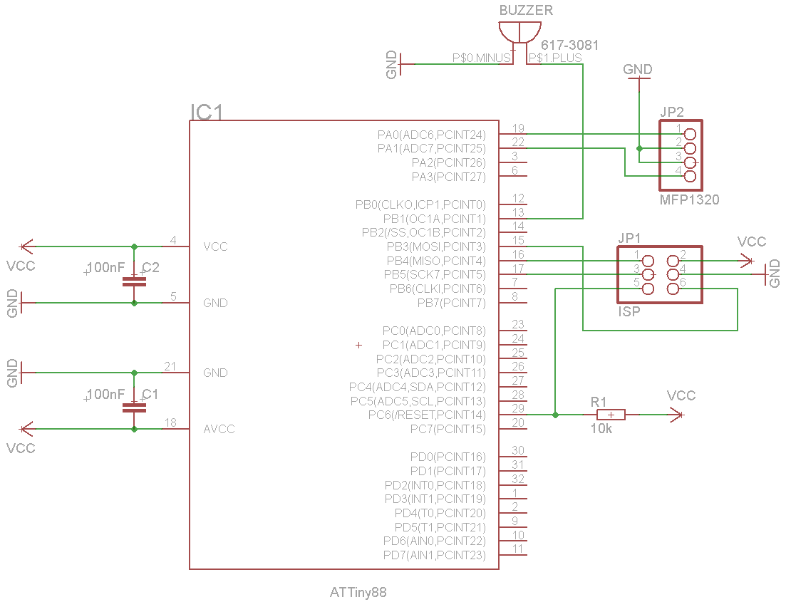

Okidoki, dann ist hier die 2. Version..ist der Signalgeber sowiet in
Ordnung? Dachte mir, dass ich PA2 abwechselnd mit 0 und 1 beschalten
kann, damit der ein Ton von sich gibt..macht Sinn oder?

Als erstes solltest du feststellen, ob ein Pin den Buzzer überhaupt
treiben kann. Wenn ja, kann es sogar sinnvoll sein, den Buzzer zwischen
2 Pins zu schalten. Das erhöht die Lautstärke.
MfG Spess
Und als zweites solltest du dir überlegen ob du dafür nicht Pins
benutzt, die du Hardwaremäßig togglen lassen kannst (Autark, ohne
Prozessoreingriff).
Hierfür bieten sich die OCx Pins an.

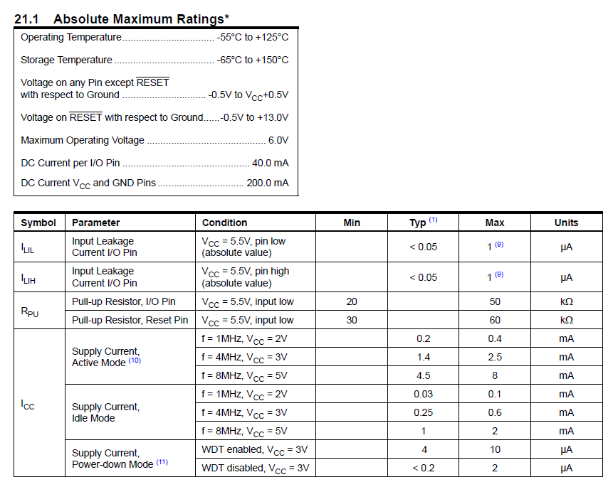

Also im Datenblatt des Buzzers steht:
Rated Voltage: 1.5Vp-p
Operating Voltage: 1~3Vp-p
Rated Current at rated voltage: ≤15mA
1. Problem: Meine Batteriespannung beträgt 3V und nicht 1.5V (wie
empfohlen). Bin ich richtig in der Annahme, dass er jetzt doppelten
Strom braucht, also 30mA? Macht es Sinn, die Schaltung zu ändern und mit
1.5V zu betreiben?
2. Problem: Im Datenblatt des μC steht:
DC Current per I/O Pin: 40.0 mA
Icc Supply Current (Active Mode) f=4MHz, Vcc=3V: Typ 1.4 mA, Max 2.5 mA
(siehe Bild)
Wozu ist die zweite Angabe: Icc Supply Current??

Ich denke den kannst du direkt an die OCnx-Pins hängen; wenn du
vorsichtig sein willst kannst du ja noch 2 Vorwiderstände davor
schalten, die du dann anpassen kannst.

Warum zwei Vorwiderstände? Es hängt ja nur ein Pin an einem
OCnx-Ausgang..? Werde das aber erstmal ohne Widerstände aufbauen und
testen..
Danke für die Kommentare, endgültige Version hab ich mal angehängt.
