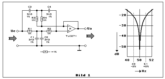

Hi, für EKG gerät möchte ich die 50 Hz Rauchen ausfilteren, was soll ich nehmen Notch Filter oder Tiefpass Filter? Sabine

Da die Bandbreite eines EKG's übelicherweise bis 100-120 Hz geht würde ich einen Notchfilter nehmen. Kennst du dieses Programm hier? http://focus.ti.com/docs/toolsw/folders/print/filterpro.html wärmstens zu empfehlen! Viel Erfolg
oh danke für den Programm, wenn ich Notch Filter für 50 Hz nehme, werden es auch die 100 Hz und die 150 Hz ausgefiltered?
Sabine Mühller schrieb: > wenn ich Notch Filter für 50 Hz nehme, werden es auch die 100 Hz und die > 150 Hz ausgefiltered? Nein. Dafuer brauchst du extra Notch Filter.

ich haabe die Schaltung simuliert mit TINA aber es klappt nicht? ist es ein Simulationsfehler funktioniert die ? hat jemand die schonmal getestet
Sabine Mühller schrieb: > hat jemand die schonmal > getestet Jepp. Das ist ein klassiches Doppel T Sperrfilter. Die Guete Q sollte dabei 0.5 betragen. Was funktioniert den nicht dabei?
In SPICE ist 1M = 1 MilliOhm. 1MegaOhm schreibt sich 1MEG in SPICE.
Denke daran. Je schmaler und tiefer die Kerbe in dem Notchfilter ist, desto enger müssen die Bauteiletoleranzen sein, und desto stabiler müssen die errechnete Werte eingehalten werden ( Temperaturgang etc ). Bei einen EKG kann das 50Hz Störsignal ( und deren Oberwellen ) um Zehnerpotenzen höher sein als das Nutzsignal. Deswegen benutzt man im Eingang einen Instrumentenverstärkerschaltung, welches eine hohe Gleichtaktunterdrückung bei gleichzeitiger hoher Gleichtaktaussteuerbarkeit besitzt. Ein einfaches Notchfilter ohne Instrumentenverstärker am Eingang wird nicht funktionieren. Ralph Berres
