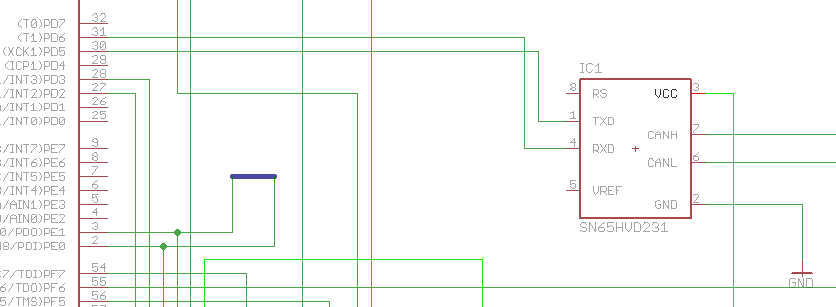

wir haben hier ein Problem beim Absetzen von CAN Messages. Als
CAN-Treiber verwenden wir den SN65HVD231 von TI. Spannungsversorgung ist
OK (3,3V), und zwar wird im Atmel-Register (CANSTMOB) beim Versuch, eine
CAN-Message abzusetzen der Fehler (Bit 4) "BERR Bit error" gesetzt. Das
soll wohl heißen, dass das gesendetet Bit nicht auf den Bus "gelegt"
werden konnte. Aber der Sender ist das einzige Gerät am Bus und wird
nicht durch etwas anderes gestört, also muss eine Message doch abgesetzt
werden können?
Zur Ansteuerung der CAN-Schnittstelle haben wir die CAN-Bibliothek aus
diesem Thread benutzt:
Beitrag "Re: CAN-Bibliothek für den at90CAN128 und das AVRStudio"
Gruß,
Denis & Thomas
von TestX .. (xaos)
bei einem CAN bus brauchst du !!! mindestens 2 geräte +
abschlusswiderstände sonst funktioniert das ganze nicht, siehe can bus
aribitrierung (ACK flags)
von Denis (Gast)
Abschlusswiderstände sind dran, aber muss das Senden nicht einfach
funktionieren, auch wenn niemand Antwortet?
Abschlusswirderstände haben 100 Ohm, sollte doch ok sein, oder?
von TestX .. (xaos)
nein guck dir die can grundlagen an, bei jedem frame müsssen die ack
bits gesetzt werden von anderen teilnehmern..
von Jörg H. (dr_coolgood)
Denis,
CAN ist anders als RS232, bei der Du Bits ins Leere schubsen kannst. Auf
und im CAN Bus passiert einiges mehr, weswegen er auch wesentlich
stabiler arbeitet. Es funktioniert NICHT mit nur einem Knoten am Bus.
Vielleicht nutzt Du die Feiertage, um Dich etwas in dei Grundlagen
einzulesen. Das ACK Bit wurde ja schon erwähnt.
Zur zweiten Frage: Alle Welt setzt 120 Ohm ein, weil es der CAN Standard
verlangt - warum nicht auch Du?
Schöne Feiertage!
von Denis (Gast)
Ok, danke für die Infos. Ich hatte halt nur noch 100 Ohm rumliegen und
hoffte auf Bauteiltoleranzen ;-)
