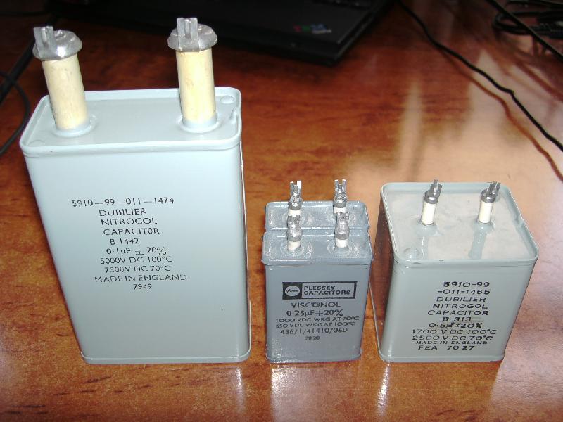

Wilhelm Ferkes schrieb: > Für kurzschlußfest halte ich eher die Feststoffkondensatoren, wie MP, > > oder Metall-Folie Was ist eigentlich mit Öl-Papier Kondensatoren? Ich hätte da gelegenheit, diese (MPP glaub ich) zu kaufen. Allerdings haben die den Ruf, nicht kurzschlussfest zu sein. Ich habe eine Bilddatei angehängt. Sind solche C´s kurzschlussfest? Diese C´s währen perfekt für einige Versuche, die ich schon immer mal machen wollte.

Thomas S. schrieb: >Ich habe eine Bilddatei angehängt. Sind solche C´s >kurzschlussfest? Diese C´s währen perfekt für einige >Versuche, die ich schon immer mal machen wollte. Den Kapazitätswerten nach zu urteilen, und der geschätzten Größe, sind das Folienkondensatoren Metall-Papier oder Kunststofffolie. Eher keine Elkos. Die sollten reichlich schaltfest und verschleißfrei sein. Na, dann such dir sicherheitshalber noch mal die Datenblätter beim Hersteller. Internet hast du ja.
Björn Wieck schrieb: > Warum willst du dich eigentlich mit Gewalt selbst Grillen? > Erst der Mikrowellenkram und jetzt das. > Ein Strick ist billiger und bringt beste Ergebnisse. Wow, ich glaub das war der unnützeste Beitrag des Tages. Soizid hab ich nicht vor, aber egal. Zurück zum Thema. Sind Öl-papierkondensatoren impulsfest oder nicht? Ich würde nein sagen, aber ich weiß es nicht genau.
Thomas S. schrieb: >Sind Öl-papierkondensatoren impulsfest oder nicht? Ich >würde nein sagen, aber ich weiß es nicht genau. Wo zum Teufel hatte man den Öl-Papier-Kondensatoren? Sorry, sie sind mir nicht geläufig.
Wilhelm Ferkes schrieb: > Wo zum Teufel hatte man den Öl-Papier-Kondensatoren? Sorry, sie sind mir > nicht geläufig. Doch, die gibt es. Damals versprach man sich mehr Leistung durch mehr Spannung. Ist aber obsolet mittlerweile
